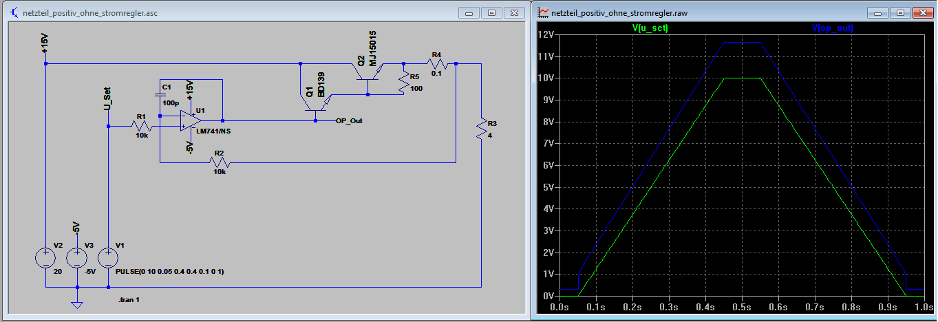

ich erarbeite mir gerade ein paar Grundlagen von Operationsverstärkern.
Dazu habe ich mir ein paar Neztteilschaltungen angeschaut (FS '73 etc.).
In der Originalschaltung und in allen Abwandlungen hier im Forum ist
hinter dem Op Amp immer eine Diode mit Kathode in Richtung Op Amp. Bei
mir funktioniert das nicht!!
Vermutlich habe ich einfach nur ein +/- vertauscht oder nicht
verstanden...
Kann mir bitte jemand sagen, wie ich das richtig mache?
Vielen Dank & schönen Abend,
Matthias

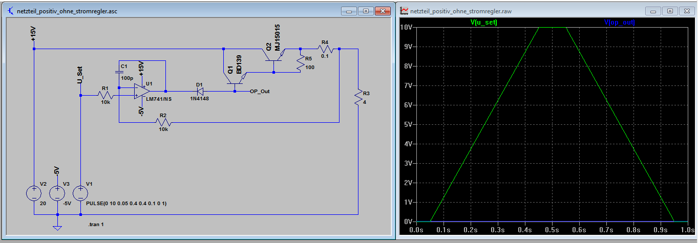

Gast #3332946
Kein Wunder, denn du hast den entscheidenden Widerstand/die Stromquelle
weggelassen, der/die die Darlingtonschaltung Q1/Q2 mit Basisstrom
versorgt. Die Diode bildet mit der anderen Diode am Stromregler eine
Oder-Schaltung, der Strom wird entweder vom Spannungsregler oder vom
Stromregler abgeleitet und damit die Endstufe abgeregelt.

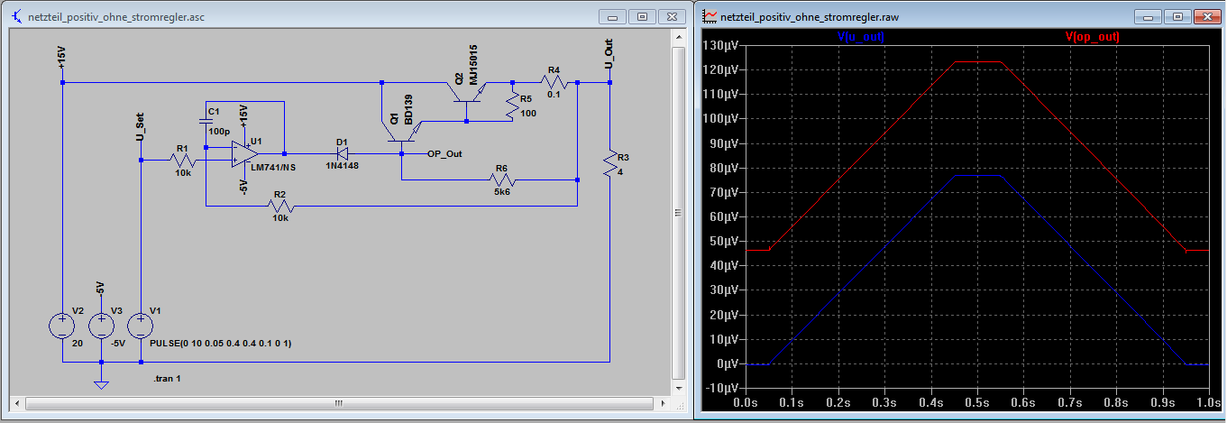

#3333074
So kann R6 ja keinen Basisstrom fließen lassen und damit können Q1 und
Q2 auch keinen Strom durchlassen, damit R6 einen Basisstrom fließen
lassen könnte.
Lege R6 mal vom gemeinsamen Kollektor Q1 und Q2 [ +15V] zur Basis von
Q1.
Der OP wird dann, wenn die Ausgangsspannung > U_Set wird, einen Teil des
von R6 zur verfügung gestellten Basisstromes abziehen und die
Ausgangsspannung wird sinken.
Wenn die Ausgangsspannung < U_Set wird zieht der OP keinen Basisstrom ab
und die Transistoren lassen mehr Strom fließen, was die Ausgangsspannung
erhöht.
Gruß : Marco
Moderator (Firma: Titel) Persönliche Seite #3333125
Ist bei diesen Schaltungen auch eine Strombegrenzung drin? Falls Ja,
dann ist diese Diode hier ein Überbleibsel des "Oring-Netzwerks" (zu
deutsch "Veroderungsnetzwerk").
> Q1.
Und mach den R5 mal raus, oder wenigstens wesentlich hochohmiger...
Gast #3333265
Das mit dem R5 ist schon in Ordnung, auch der Wert. Durch diesen
Widerstand fließen max. 7...8mA und der dient dazu, die Basisladung von
Q2 schneller abzubauen und den schnell wieder sperren zu können.
#3333608
Für das was du im Moment machen willst brauchst Du an dieser Stelle
bestimmt keine Diode, das ist völliger Quatsch! Wenn Du dir andere
Schaltungen anschaust musst Du diese schon verstehen bevor Du teile
davon selbst einsetzt...
Das was du sicherlich gesehen hast ist eine Möglichkeit eine Spannungs-
sowie Stromregelung zu implementieren - die Dioden 'verordern' die
beiden Steuersignale.
Das eine kommt von der Spannungsmessung und Schwellwertkontrolle, das
andere von der Strommessung und dessen Schwellwertkontrolle - beide
müssen die Ausgangsspannung mindern können.
Das niedrigere der beiden Signale an den Kathoden der Dioden bestimmt
das Potential des Signals an den zusammengeschalteten Anoden, welches
per Pullup nach oben gezogen wird.
Hier ist das in einer typischen solchen Schaltung zu sehen:
http://linuxfocus.berlios.de/common/images/article251/schematic.gif
OP #3333896
Tiptop! Es funktioniert so :-)
Vielen Dank auch an Marko für seine Erklärung, das habe ich verstanden!
In der Tat gibt es eine Strombegrenzungsschaltung, die habe ich aber
erstmal rausgelassen und wollte die Funktion eins nach dem Andern
verstehen.
Daher ist das Kommentar von Sascha sicherlich berechtigt. Der OpAmp ohne
die Diode (und ohne den Widerstand (!))ist mir von der Funktion her
klar.
Da er dabei aber immer als Stromquelle dient, habe ich mich gefragt, wie
denn die Diode da überhaupt funktionieren kann! Ähnlich wie Flow gerade
argumentiert.
Aber da sie nunmal in allen Schaltungen (die auch den Strom regeln) drin
ist, habe ich mir gedacht, dass es ja irgendwie funktionieren muss.
Da mit dem Basiswiderstand ja eine ganz andere Regelung notwendig ist
(Strom aufnehmen), macht dann auch die Diode wieder Sinn!
Ich bedanke mich für diese Erkenntnis.
VG,
M
