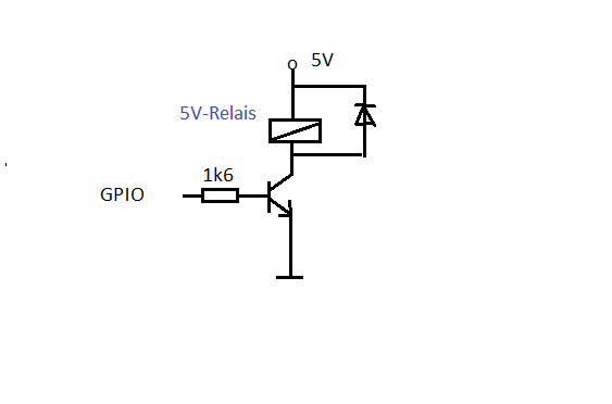

Hallo zusammen.
Ich habe wieder eine Frage zur Beschaltung eines GPIOs meines Raspberry
Pi.
Ich möchte mithilfe Transistors über einen GPIO ein Relais schalten.
Es soll ein Relais verwendet werden, welches bei 5 Volt durchschaltet.
Als Transistor wird ein BC548 verwendet. (siehe Skizze)
Nun zur Frage:
 - Ist der Basiswiderstand von 1.6 kOhm richtig? Der GPIO liefert 3.3 V
im "HIGH-Zustand".
 - Würde das Relais hier korrekt schalten, ohne dass der Transistor
einen Schaden nimmt?
 - welches Relais könnte ich dafür verwenden? Geschalten werden soll
damit eine Türklingel.
Vielen Dank für euere Hilfe!
> im "HIGH-Zustand".
Ich würde ihn etwas grösser wählen.
Kommt ein wenig auf das Relais an.
Hm, weisst du denn ungefähr, was deine Türklingel so an Strom braucht?
Hast du so ein Gebimmel oder ein Notfall-Horn :)?

von Stefan (Gast)
(3,3V - 0,7) / 1600 Ohm = 1,6mA
Der Transistor verstärkt mindestens um Faktor 100, du kannst damit also
ein Relais schalten, das maximal 160mA braucht.
Da gehört kein Widerstand in den Emitter. Der Transistor lässt am
Kollektor einen Strom fließen, wenn in die Basis ein Steuerstrom hinein
fließt. Er verstärkt den Strom um einen gewissen Faktor. Mit korrekt
ausgelegtem Basis-Widerdtand fällt am Transistor nur eine geringe
Spannung von unter 1V ab, somit ist die Verlustleistung gering. 1V *
160mA = 160mW. Das verträgt der schon. Wenn das Relais mehr als die
160mA braucht, dann fällt mehr Spannung am Transistor ab, und dann wird
er heiß. Also legen den Basis-Widerstadn so aus, dass der Transistor
ganz sicher mindestens den Strom des Relais liefern wird. Es schadet
nicht, dabei ordentlich zu übertreiben. Du kannst ruhig 1k Ohm nehmen.
Ob das Relais für Deinen Anwendungsfall geeignet ist, kann ich Dir nicht
sagen, da Du ja kein bestimmtes Relais genannt hast.

von Karl H. (kbuchegg)
Raspler schrieb:
> Wiegesagt, das war nur aus dem Bauch heraus.
> Dass das Relais aber sonst nicht die nötige Spannung bekommt (da es ja
> dann wie ein Spannungsteiler wirkt), ist jetzt meine Erklärung dafür,
> dass kein Widerstand im Emitter ist.
Die Erklärung sollte aber sein:
Durch das Relais fliesst ja sowieso nur ein bestimmter Strom, wenn es
anziehen soll. Das Relais als Verbraucher sorgt schon dafür.
Wieviel das ist, steht im Datenblatt und wird durch die im Relais
verbaute Spule bestimmt. Schliesst du ein derartiges Relais einfach an
eine entsprechende Batterie an, hast du ja auch keinen Kurzschluss,
sondern das Relais zieht an und die Spule lässt eben genau (na ja)
diesen Strom durch.
D.h. Wieviel Strom da von + nach - rinnt ist durch das Relais ja bereits
vorgegeben. Die einzige Frage ist: verkraftet das auch der Transistor
(der hier als Schalter fungiert). Der muss mit dem Strom, der von + nach
- rinnen will und der durch das Relais eingestellt wird auch zurecht
kommen. Bzw. seine 'Schaltstrecke' Collector-Emitter muss soweit
geöffnet sein, dass mindestens dieser Strom rinnen kann.
Musst du 10 Liter Wasser pro Minute über einen Rohrleitung führen, dann
kann man sich ausrechnen welchen Durchmesser das Rohr mindestens haben
muss. Das kann eine 2cm Leitung sein, aber auch ein Kanalrohr bewältigt
das spielend.  Mehr schadet also nicht, ausser in den Kosten.
So auch hier: es schadet nichts, wenn auf der Collector-Emitter Strecke
des Transistors theoretisch 500mA rinnen könnten, durch die Bauart des
Relais aber nur 120mA rinnen. Fatal wäre es allerdings, wenn zwar das
Relais 120mA ziehen möchte, der Transistor aber nur soweit aufgesteuert
ist, dass er nur 40mA zulässt.

von Michael S. (mes)
meinen Senf dazu.
Im Prinzip haben es der Karl Heinz u. a. schon richtig beschrieben.
Trotzdem nochmal ergänzt / zusammengefaßt (ich beziehe mich auf die Schaltung von Raspler):
- die Schaltung ist okay (keine weiteren Widerstände erforderlich)
- der Transistor arbeitet im Schalterbetrieb
- lt. Schaltung ist ein NPN-Typ zu verwenden
- Uce,max muß größer als Ub sein, wobei sich das Relais an Ub oder Ub am Relais orientiert
- das Relais an seiner vorgesehenen Betriebsspannung gibt den Strom (also Ic) im Kollektorkreis vor
- diesen Strom muß man, geteilt durch den Stromverstärkungsfaktor des Transistors, mindestens
  an der Basis einspeisen (Ib), sogar eher ein wenig mehr (Übersteuern, da Schalterbetrieb)
- durch Übersteuerung wird die Uce am Transistor minimal, so auch die dort umgesetzte Verlustleistung
- anhand des Datenblattes des Transistors prüfen, ob dieser den Ic und zugehörigen Ib verträgt
Damit ergibt sich für den Basiswiderstand folgender Bereich, in dem man variieren kann:
  Rb,max = ((Ue-Ube) / (Ub-Uce)) * B * Rr
  Rb,min = (Ue-Ube) / Ib,max
22
23
Rb  ... Basis(vor)widerstand
24
Rr  ... Gleichstromwiderstand der Relaisspule
25
Ub  ... Betriebsspannung
26
Ue  ... Eingangsspannung, kommt z. B. vom Schaltausgang des µControllers
27
Ube ... Basis-Emitter-Spannung im voll durchgesteuerten Zustand (darf mit 0,7V angenommen werden)
28
Uce ... Kollektor-Emitter-(Rest)Spannung im voll durchgesteuerten Zustand (Datenblatt)
29
B   ... Stromverstärkungsfaktor des verwendeten Transistors
30
31
Wobei gilt: (Ub-Uce)/Rr <= Ic,max; (Ue-Ube)/Rb <= Ib,max und Ic * Uce <= Pv,max (max. Verlustleistung des Transistors,
32
siehe Datenblatt). Falls nach obiger Rechnung Rb,min > Rb,max ausfallen sollte, dann muß man einen stärkeren
33
Transistor verwenden.
34
35
Noch eine Anmerkung zu Rb,max und Rb,min: Wird Rb,max überschritten, dann steigt einerseits die Verlustleistung am
36
Transistor und das Relais zieht andererseits evtl. nicht mehr 'eindeutig' an. Wird hingegen Rb,min unterschritten,
37
zerstört man die Basis-Emitter-Diode und damit natürlich und schlußendlich den Transistor.
38
39
Ich hoffe mal, ich hab' jetzt hier keinen Denkfehler gemacht... ;o)
40
41
42
Gruß,
43
44
Micha
von Stefanus (Gast)
Der GPIO Pin liefert weniger als 3,3V. Du hast vermutlich ohne Belastung
gemessen.
Siehe
http://www.mosaic-industries.com/embedded-systems/microcontroller-projects/raspberry-pi/gpio-pin-electrical-specifications
Demnach ist mit 2,4V (minus 0,7V für die B-E Strecke) zu rechnen.
