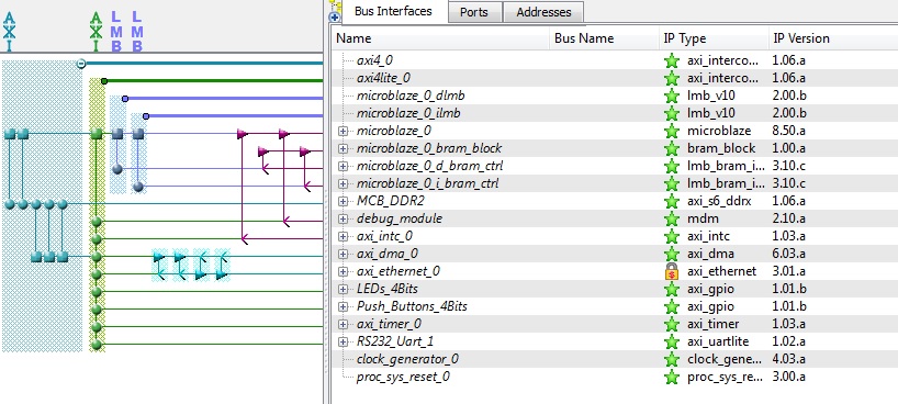

Hallo Zusammen,
ich wage mich gerade an das Thema Ethernet und wollte dazu zunächst auf
dem FPGA ein Microblaze mit axi_ethernet und DMA verwenden. Eigentlich
hatte ich mir darum, dass das Design zu groß ist, überhaupt keine
Gedanken gemacht, ich hielte das ganze noch recht "überschaubar" für
einen FPGA - allerdings habe ich auf dem Gebiet auch wenig Erfahrung.
Der Synthese-Prozess gibt mir folgende Meldung:
Device utilization summary:
Selected Device : 6slx16csg324-2
Slice Logic Utilization:
 Number of Slice Registers:           11453  out of  18224    62%
 Number of Slice LUTs:                12488  out of   9112   137% (*)
    Number used as Logic:             11113  out of   9112   121% (*)
    Number used as Memory:             1375  out of   2176    63%
       Number used as RAM:              527
       Number used as SRL:              848
Slice Logic Distribution:
 Number of LUT Flip Flop pairs used:  18124
   Number with an unused Flip Flop:    6671  out of  18124    36%
   Number with an unused LUT:          5636  out of  18124    31%
   Number of fully used LUT-FF pairs:  5817  out of  18124    32%
   Number of unique control sets:       684
22
IO Utilization:
23
 Number of IOs:                          88
24
 Number of bonded IOBs:                  86  out of    232    37%
25
26
Specific Feature Utilization:
27
 Number of Block RAM/FIFO:               25  out of     32    78%
28
    Number using Block RAM only:         25
29
 Number of BUFG/BUFGCTRL/BUFHCEs:        10  out of     16    62%
30
 Number of DSP48A1s:                      3  out of     32     9%
31
 Number of PLL_ADVs:                      2  out of      2   100%
32
33
WARNING:Xst:1336 -  (*) More than 100% of Device resources are used
Und hier hänge ich gerade. Leider weiß ich nicht so recht, wie ich das
Design verringern soll. Ebenfalls finde ich es verrückt, dass die
Synthese ziemlich lange dauert - wenn ich am Microblaze etwas ändere
dauert alles über 20 Minuten.
Wie kann man hier vorgehen, um das ganze zu "verkleinern"? Mein PFGA
enthält auch nur den Microblaze. Verwenden tue ich das ganze übrigens
auf dem Development Board SP601.
Wie kann man die Zahl der "Slice LUTs" verringern? Ich kann ja im
Microblaze z.B. so etwas wie "Data Cache" oder "Instruction Cache"
konkret angeben und auch verkleinern - das wirkt sich allerdings doch
bestimmt nur auf die verwendeten "Block-RAMs" aus.
Habe ich einfach zu viele Komponenten in meinem MicroBlaze? Den "groben"
Aufbau habe ich mal als Bild angehängt.
Bringt es etwas, unter "Addresses" im XPS die "Size" einzelner
Komponenten zu verringern? Allerdings weiß ich dann auch nicht genau,
was ich eigentlich tue :(
Viele Grüße,
  Thomas

Ich würde mal sagen, Du nimmst nicht ausgerechnet den aller Mickrigsten,
aller Spartan6 FPGAs. Nimm mal wenigstens den 45er. Der ist so etwas wie
der Standard. Dann stünde da sowas wie:
11453  out of  54576    21%
12488  out of  27288    46%
und Dein SoftCore täte zweimal reinpassen. Du darst nicht vergesse, dass
ein Softcore bezogen auf die Anwendung immer extrem viel mehr Platz
benötigt, als eine gleichwertige FSM.
Siehe auch hier:
http://www.fpga-auswahl-bei-platzverschwender-cores.de

Hallo Thomas,
du kannst diverse Settings des Microblaze ändern. Du könntest z.B. in
den Einstellungen ein Häkchen beim "Optimize for Area" setzen. Das
verringert die Anzahl der Pipelinestufen und damit den Platzverbrauch
(leider auch den Durchsatz).

Ist da im MB evtl. FPU und/oder MMU an? Soll ja Anwendungen geben, wo
man die nicht braucht... Eine etwas ältere MB-Version (von 2009) braucht
"roh" übrigens ca. 10% eines XCS3E1600. Und der ist etwas kleiner als
dein S6...
Um Ethernet zu machen brauchst Du auch Speicher. Den kannst Du also
nicht einsparen. Evtl. kannst Du auf die DMA-Engine verzichten.
Hast Du in Deinem EDK auch noch die PLB/OPB-Version (statt AXI) zu
Auswahl?
Die ist etwas ressourcenschonender.
