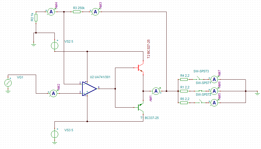

Ich habe noch einen alten Funktionsgenerator, gebaut aus XR2206 und ein
paar R’s & C’s, den ich jetzt dazu nutzen möchte AC Ströme zu
produzieren.
Ziel ist 0,1mA-300mA in 30hz-10khz Sinus zu produzieren.
Mein Xr2206 erzeugt die 30hz-10khz Sinus ja schon mit einer Amplitude
von 80mVpp.
Ich scheitere jetzt allerdings daran den Strom über einen OP und
nachgeschaltete Transistoren verstärkt zu bekommen. Mein Lastwiderstand
ist ein 2,2Ohm widerstand.
Ich habe folgende Schaltung mal simuliert und es funktioniert auch dort.
Allerdings klappt es nicht in der Realität. Habe den Eingang der unten
gezeigten Schaltung an den XR2206 Sinus Ausgang gehangen.  Was ich
bekommen habe war allerdings nur ein konstanter DC Strom….
Die Verstärkung hinter dem UA741 ist ohne die Transistoren auch gerade
mal ca. Faktor 2. Beim Einstellen einer höheren Verstärkung über ein
Poti R3 bricht das Signal zusammen.
Ich wäre für jeden Tipp dankbar der mir sagt was ich hier übersehen habe

von Benjamin W. (benjamin7785)
Danke schonmal,
es ist nicht für den Audiobereich gedacht, sondern eine experimentelle
Schaltung zum Prüfen von Fehlerstromschutzschaltern.
Ich werde mir die NF-Verstärker mal genauer angucken.
Trotzdem bin ich für alle weietren Vorschläge offen.
So, ich habe gestern noch einmal mit 2 opamps herumgespielt. UA742 und
TL072. Was mich ärgert ist, dass ich maximal eine Spannungsverstärkung
von 2 bekomme. Der Schaltungsaufbau ist wie in meinem Anfangsbeitrag
geschildert, nur halt ohne die Transistoren. Ab ca. Verstärkung 2 flacht
sich zunächst die obere Halbwelle ab und dann kommt nur noch 0 Signal
raus.
Kurz vorher verstärkt sich das rauschen kräftig.
Versorgt wird der Opamp mit +-12V. Das maximal verstärkte Signal hat
eine Amplitude von ca. 200mV.
Ist es ein Denkfhler von mir zu glauben ich könnte eine höhere
Verstärkung herauskitzeln oder mache ich hier grundlegend etwas falsch?
Die oben genannten Opamps sind ja grundsätzlich in der Lage höhere
Verstärkungen zu realisieren.
(Unabhängig von meinem Ziel einen definierten Strom über einen
Lastwiderstand zu schicken, habe ich mich gestern erstmal um das
Spannungsverstärkungsproblem gekümmert.)

von ArnoR (Gast)
> raus.
Was wohl bedeutet, dass deinem Eingangssignal eine erhebliche
Gleichspannung überlagert ist, die das Ausgangspotential nach oben
verschiebt, anderenfalls sollte die Begrenzung nahezu symmetrisch sein.
Solange der OPV nicht übersteuert ist (max. Ausgangsstrom) sollte der
natürlich auch höhere Verstärkungen als 2-fach liefern.
Beim testen arbeite ich bei ca 50hz. (soll ja auch ein prüfanordnung für
FI's sein die am 50hz netz arbeiten)
Dabei sollte noch keine große Last über den C zustande kommen.
Ich habe dem OPV eingang einen C vorgeschaltet um den DC Anteil weg zu
bekommen. Dabei ist mir gestern sogar aufgefallen, dass ich minimal
größer verstärken kann, wenn ich den C brück und das Ausgangssignal des
XR2206 direkt auf den OPV eingang lege.

Das klappt soweit auch ganz gut. Allerdings habe ich große Probleme mit
Schwingungen, die sich nach einer Zeit bei höheren Lasten (ca. 300mA
50hz) einstellen (wie von Jörg beschrieben). Erst ist das Signal gut und
dann schwingt es und alles fängt an zu kochen.
Allerdings ist mir auch aufgefallen, dass der TDA2030 selbst ohne Last
schon ziemlich heiß wird. Habt ihr da Erfahrungen über subjektiv
empfundene Idle-Temperaturen des TDA2030?
Super wäre auch wenn ihr mir tipps geben könntet wie ich Schwingungen
bei höheren Lasten vermeiden kann.
Habe jetzt im Datenblatt gelesen, dass man sie Schwingneigung reduzieren
kann, wenn man eine Verstärkung von ca 30db einstellt. Ich überlege
deswegen, meine 100mV Amplitude auf 3V am TDA2030 Ausgang anzuheben, um
dann damit die Last zu treiben. Schonmal einer Erfahrung mit diesem Gain
gemacht?

von MaWin (Gast)
Also SO funktioniert deine Schaltung schon mal nicht.
Du bekommst aus deinem Generator eine Sinusspannung (sagen wir von 1Vpp)
und willst sie in einen Sinus-Strom (Spannung muss sich also passend
ergeben) umwandeln, zur Strom-Messung tut es ein Widerstand (shunt) in
Reihe zum FI-Schalter an dem beim gewünschten Strom genau die
vorgegebene Spannung abfällt, und zum Einstellen tut es also ein Poti
der Spannung aus dem Generator (vermutlich schon im Generator
eingebaut).
Man braucht nun keinen TDA2030 für schlappe 300mA, da tut es ein L272.
                  +5V
Generator--+       |
           |       | L272
       10kPoti----|+\
           |      |  >--(FI)--+
GND -------+-1R-+--(----------+
                  -5V
Fertig ist die Laube.

von A-Freak (Gast)
Die Schaltung mit dem TDA (oder anderen Leistungs-OPs) als
Konstantstromquelle ist leider ausgesprochen schwingfreudig. Die
Sensorspule vom FI hat eine nennenswerte Induktivität und bildet
zusammen mit den Streukapazitäten einen Schwingkreis der einem
Colpitts-Oszilator sehr nahe kommt.
Meine Empfehlung wäre einen Leistungs-OP oder Audio-Endstufe als
Spannungsverstärker zu betreiben, dahinter einen Widerstand der einen
quasi konstanten Strom fliesen läßt wenn die Last hinreichend
niederohmig ist.
