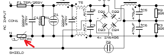

Kann mir mal jemand erklären wie man die Netzspannung am saubersten
filtert? Im Anhang ist beispielsweise so eine Schaltung, aber ich kann
irgendwie nichts konsistentes finden - jeder macht was anderes, und
nirgends wird richtig erklärt, wie das normalerweise gemacht wird.
Am meisten nimmt mich der NTC-Widerstand Wunder. Ist das so eine Art
Strom-begrenzung um den Start-Strom zu verringern? Was nimmt man da für
Werte? Ist das optimal so zu machen?
Und nun meine zweite Frage: Angenommen ich hätte zwei Trenn-Trafos.
Würde ich nun den Filter an der Primärseite implementieren und müsste
sie nur ein mal aufbauen, oder müsste ich sie zwei mal an den
Sekundärseiten der Trafos platzieren? Was ist besser und wieso?
> filtert?
Die Hersteller von Geräten filtern sinnvollerweise nicht "am
saubersten", sondern nur so sauber wie nötig. Alles andere wäre
wirtschaftlich nicht sinnvoll.
Es gibt verschiedene Anforderungen an die Filterung. Z.B. musst Du bei
nem Schaltnetzteil ganz anders filtern als bei nem klassischen
Trafonetzteil. Dann die verschiedenen Schutzklassen, Empfindlichkeit des
Geräts auf Störungen in bestimmten Frequenzbereichen etc.
Wenn der Entwickler keine Schlafmütze ist, setzt er genau die benötigten
Anforderungen um und nimmt nicht, was irgendwer unter "normalerweise"
versteht.
