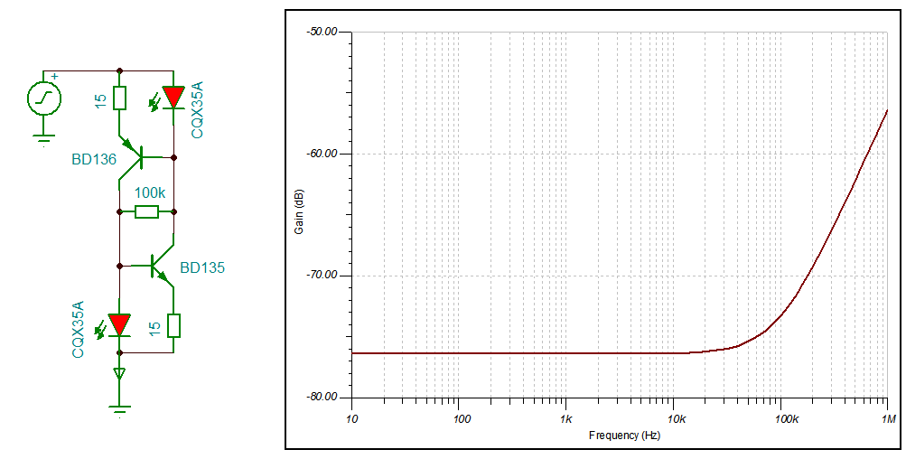

Was es nicht alles gibt. Ein LM317 (als Konstantstromquelle geschaltet)
arbeitet als Source-Stromquelle und Heizungsversorgung in einer
Röhren-Audio-Schaltung. Der LM317 soll also aus einer mit dem NF-Signal
modulierten Spannung einen Konstantstrom erzeugen - keine gute Idee,
weil der LM317 nur eine geringe Betriebsspannungsunterdrückung von etwa
50dB bei 10kHz hat, die mit steigender Frequenz stark abfällt.
Viel besser als "hochwertigere" Bauelemente einzubauen, wäre es, die
Schaltung an sich zu verbessern, also den LM317 rauszuschmeißen. Da
(wohl zum Stromsparen) ein Konstantstromzweipol zur gleichzeitigen
Versorgung des Source-Folgers und der Heizung eingesetzt wurde, schlage
ich mal eine äquivalente Schaltung vor, die eine erheblich bessere
Betriebsspannungsunterdrückung (76dB bis 20kHz) und Bandbreite als der
LM317 hat.

von ArnoR (Gast)
Stefan Anderson schrieb:
> Hättest du da eine Schaltung oder Bauteil das das besitzt?
Ehrlich gesagt, verstehe ich die Frage nicht. Die Schaltung hab ich doch
gezeigt?!
von Stefan A. (ripper121)
Ah Sry schlechtes Netz hier Bild hab ich übersehen.
Also geht eine 9V Konstant Stromquelle welche nicht von der Frequenz
abhängt.

von Peter D. (peda)
Die Röhre ist eh nur Fake, die Leistung machen die Transistoren und der
IC.
Das Rauschen des ICs möchte ich lieber nicht messen.

von ArnoR (Gast)
> Sind die LM317A nur zum heizen der Röhre da?
Schön wär`s, der ist aber leider gleichzeitig auch noch der
Arbeitswiderstand für den Mosfet.
> IC.
Das stimmt zwar, aber die Spannungsverstärkung macht die Röhre.
