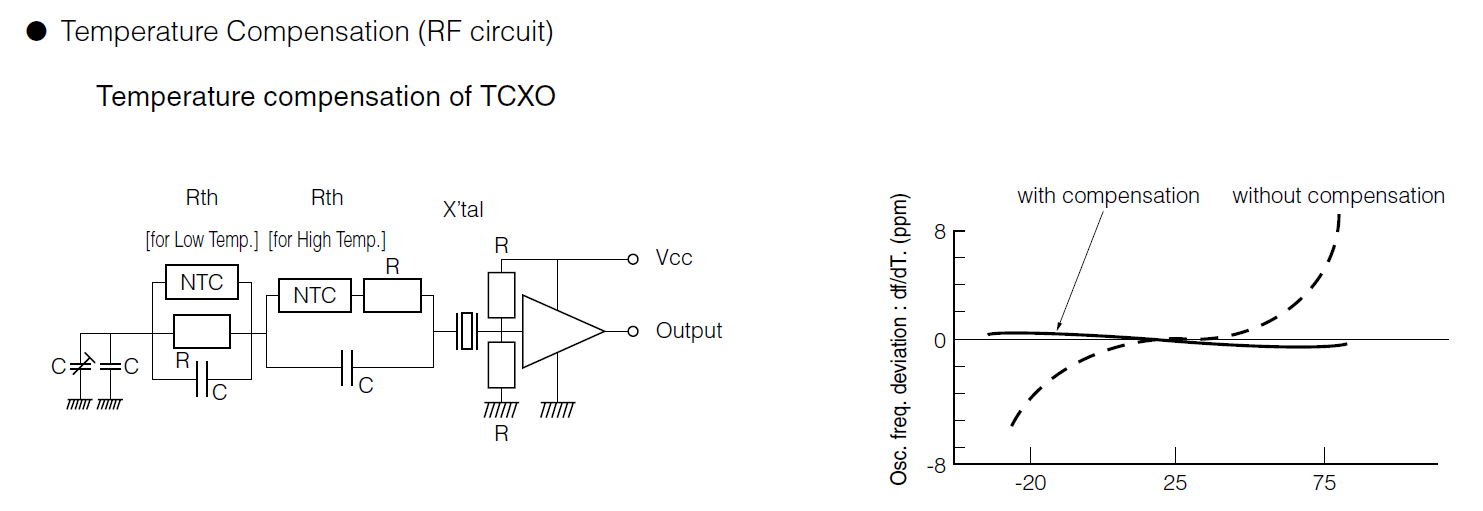

Was ich mich schon immer gefragt habe: Wie funktioniert ein TCXO?
Wird mit einem temperaturabhängigem Widerstand eine Kapazität
"vertrimmt" und der Quarz damit ein bißchen nachgezogen?
Oder werden Kapazitäten umgeschaltet?
Wenn kapazitäten zu/weggeschaltet werden, wird evtl. so nach dem FLL
Prinzip das ganze "moduliert" um zwischenfrequenzen zu bekommen?
Oder evtl. was nach dem "switched capacitor filter" Prinzip?
Ja. Die Kapazität ist dann eine KaPAitätsdiode.
Früher (TM) wurden ausgesuchte Kondensatoren mit gegenläufigen
Temperaturkoeffizienten verwendet.
Auch gerne beides in Kombination.
Das ist eine mögliche Variante. Einfacher ist es, die Ziehkondensatoren
in der Quarzbeschaltung mit einem passenden Temperaturkoeffizienten zu
wählen um den Temperaturkoeffizienten des Quarzes zu kompensieren.
Je größer der Temperaturbereich ist in dem das funktionieren soll, desto
aufwendiger muß man es gestalten. Ultima ratio dürfte Temperaturmessung
sein mit hinterlegter Kennlinie und C-Diode zur Trimmung. Sehr viel
aufwendiger wird man es nicht machen, weil man dann auch gleich einen
Thermostat bauen kann.

ich habe auch schon einige aufgesägt, einfach um mal zu sehen was drin
ist.
Wie schon geschrieben, ein paar Transistoren, ein Quarz und etwas
Hühnerfutter. Dieses Hühnerfutter hat es aber in sich! Da werden
möglichst exakt aufeinander abgestimmte  Rs, C, usw. so zusammen
geschaltet, das sich die immer vorhandenen Temperaturkoeffizienten
gegenseitig aufheben. Das klappt natürlich auch nur bis zu einem
gewissen Grad, und je besser, desto teurer die Entwicklung und die
Einzelteile. Wenn es ein VTCXO ist, dann ist noch ein kleiner
Ziehbereich über eine C-Diode vorgesehen. Einfache abstimmbare haben nur
einen Trimmer oder Poti verbaut.
Heutige TCXOs (habe einige aus Handys geöffnet) funktionieren noch
genauso, das Hühnerfutter ist halt noch kleiner. Einen Asic habe ich da
nicht gesehen.
