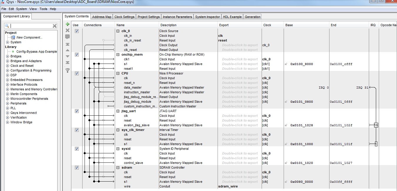

leider habe ich ein Problem damit, den SDRAM auf meinem (custom) Board
zum laufen zu bringen.
Was ich bereits erfolgreich gemacht habe ist ein NIOS Core mit OnChip
Memory ausgestattet und das "Hello-World" Programm gestartet. Das läuft
soweit.
Der nächste Schritt ware dann im NIOS Core unter QSYS ein SDRAM
Controller hinzuzufügen und anzuschließen. Ebenfalls habe ich über eine
PLL eine weitere Clock für den SDRAM erstellt.
Im QSYS habe ich dann die Reset und Exception Vektoren von dem on-chip
Memory auf den SDRAM gelegt.
Leider funktioniert das Design so nicht. Ich finde zwar den NIOS unter
"Run Configurations" mit richtiger System ID und entsprechendem
Timestamp, jedoch kann ich ihn nicht beschreiben.

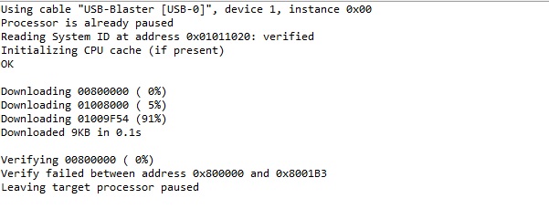

Es kommt in der Konsole immer eine Fehlermeldung (Verify failed) wie im
Anhang und anschließend die Meldung Downloading ELF Process failed. Ich
habe ebenfalls mal meine Konfiguration des Cores mit angehängt,
vielleicht gibt es ja hier auch noch Fehler.

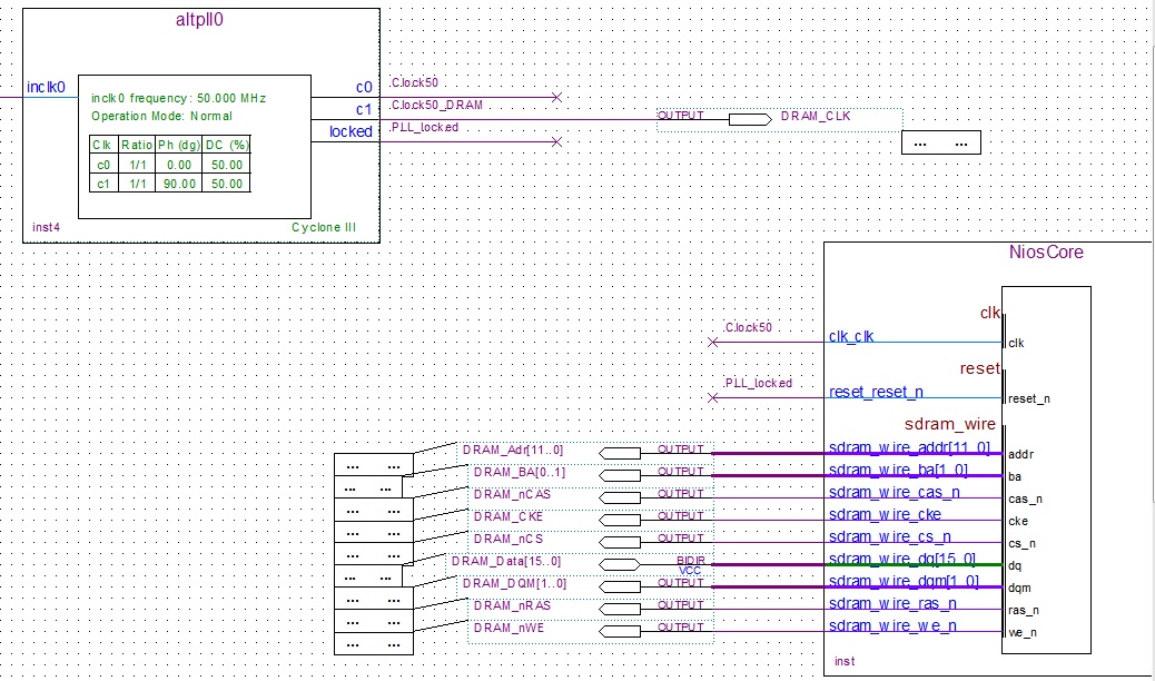

beschriebenen Werten entsprechen. Wenn ich die Phase des Clock-Signals
verändere, verbessert bzw. verschlechtert sich das Verhalten. Es scheint
also an der Phase des Clock-Signals zu liegen.
Ich muss gestehen das ich mich auch nicht großartig um das Timing
gekümmert habe, da es im Beispiel-Projekt des DE0-Boards auch nicht
gemacht wurde. Da komme ich jetzt wohl nicht mehr so einfach rum.
Jetzt ist natürlich die Frage, wie man auf die exakte Phasenverschiebung
kommt? Vllt. finde ich etwas dazu im Internet.

In meinem Top-Level Design habe ich auch eine PLL (siehe die Bilder im
1. Post).
