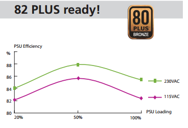

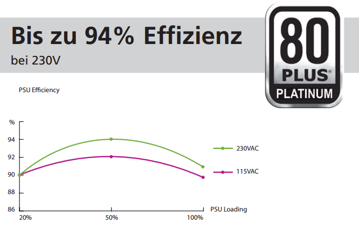

#3336647
Zertifizierungen besagen nur, dass es mal ein Exemplar gegeben hat,
welches unter den entsprechenden Rahmenbedingungen die nötigen
Ergebnisse brachte.
Der Rest ist die Hoffnung, dass jene Exemplare, die im Handel landen,
damit technisch identisch sind. Was nicht immer der Fall ist.
Die 120V vs 230V Frage würde ich nicht zu hoch hängen. Die PFC hat mehr
Arbeit bei 120V als bei 230V. Insofern sehe ich keinen Grund für einen
Einbruch des Wirkungsgrads, eher umgekehrt.

#3336664
Peter II schrieb:
> hat denn ein PFC überhaupt Auswirkung auf den Wirkungsgrad? (die
> Verluste durch die Scheinleistung dürfte nicht relevant sein)
Könnte schon sein. Mehr Strom bedeutet meist auch mehr Verlust. Also
wenn ein Unterschied besteht, dann genau da. Hinter der (aktiven) PFC
herrschen immer gleiche Verhältnisse, dafür sorgt ja ebendiese PFC als
Step-Up.
Hier wurden scheinbar die gleichen Teile in beiden Varianten getestet.
Stützt meine Vermutung, dass die Situation bei 230V besser ist als bei
120V: http://www.tomshardware.com/charts/power-supplies,26.html
