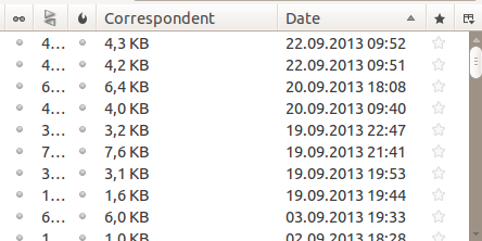

Kürzlich kam Thunderbird 24.0 zu Ubuntu. Es mag sein, daß damit einige
Sicherheitsprobleme behoben wurden, aber allein mir sind gleich zwei
ziemlich ärgerliche und lästige Bugs aufgefallen:
- Wenn man in der Mail-Liste die Spalten Correspondent und In/Out
  aktiviert, zeigt Correspondent die Größe der Nachricht an und unter
  In/Out steht je eine Ziffer, gefolgt von 3 Punkten.

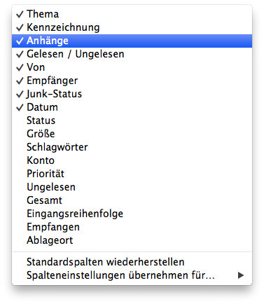

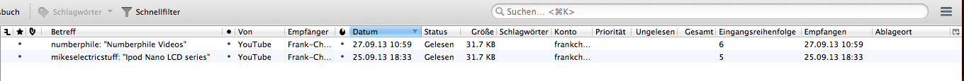

In/Out finde ich bei mir gar nicht, Correspondent soll wohl Empfänger
sein (ich habe die deutsche Version). Anbei die Spalten, die ich zur
Verfügung habe.
Vielleicht hat Debian ja dran rumgebastelt.
Versuchs mal mit 'Empfangen'. Das Symbol über der Spalte dürfte
sprachunabhängig sein - daran sollte man es erkennen können.

Uhu Uhuhu schrieb:
Das ist das Empfangsdatum (in Gegensatz zum Datum aus dem Mailheader)

Aktiviere doch einfach mal alle Spalten und guck sie dir an.
Anschließend kannst du mit einem Klick die Standardeinstellung
wiederherstellen.
Im Übrigen gelten die Einstellungen nur für jeweils einen Ordner. Die
anderen bleiben unbeeinflußt.
Du hättest vielleicht noch dazuschreiben sollen, dass du das Add-On
"Show InOut"
  https://addons.mozilla.org/en-us/thunderbird/addon/show-inout/
installiert hast, das nach eigenen Angaben nicht mit Thunderbird 24.x
funktioniert:
  "Works with Thunderbird 2.0 - 20.*"
Es zeigt statt der erwarteten Informationen einfach nur die Mail-Größe
an. Die durch Punkte abgekürzten Einträge werden übrigens im Tooltip
vollständig angezeigt.
Das Problem liegt also nicht beim Thunderbird.
