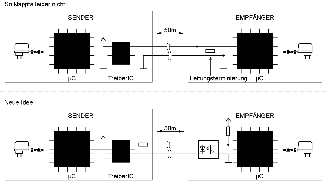

ich grüble gerade an folgendem Problem herum:
Ich möchte ein Datensignal mit etwa 2 MBit/s über ein etwa 50m langes
Kabel von einem Mikrocontroller zu einem Anderen übertragen (UART, eine
Richtung). Nun habe ich das Problem, dass mein Signal nach dem langen
Kabel etwas deformiert ist. In meiner Anwendung sollen NUR Daten über
das Kabel übertragen werden, die Stromversorgung wird von unabhängigen
Steckernetzteilen kommen, welche zudem an verschiedenen Phasen hängen,
wie ich festgestellt habe. Genau das scheint mir aber ein ganz fieses
Brummen auf die Masseleitung meines Datenkabels zu bringen. Die
Netzteile sind zwar galvanisch vom Netz getrennt aber nicht geerdet.
Standard Steckernetzteil halt...
Ich würde mir nun eine Verbesserung erhoffen, wenn ich Empfängerseitig
einen Optokoppler einfüge siehe Bild. Der Sender würde dann mit einem
kleinen Treiber und einem Widerstand die LED des Optokopplers am anderen
Ende des Kabels ansteuern. Der Empfänger hätte dann das Ausgangssignal
des Optokopplers welches (hoffentlich) relativ rauschfrei vor allem aber
Brummfrei sein dürfte.
Nun habe ich keinen Optokoppler zur Hand und leider auch keinerlei
Erfahrungen mit solchen Dingen (Datenübertragung über größere Distanzen)
gemacht und würde mich daher sehr über Anregungen, Meinungen und
Tips eurerseits freuen. Ich denke das könnte mir einiges an
Misserfolgen und Zeit einsparen.
Vielen vielen Dank für alle Antworten
Grüße
 Andreas

Klassische Signalübertragung. Der Optokoppler ist zwar sinnvoll, aber
nur um die beiden Geräte galvanisch zu trennen. Sonst können
Ausgleichsströme fließen.
Für 50 m Übertragung gibt es Verfahren in Hülle und Fülle, ein
symmetrisches sollte es schon sein, geschirmte verdrillte Kabel sind
zwingend.
RS422 sollte bei gutem Kabel reichen, Ethernet Treiber machen auf diese
Strecke Gigabit.

Kabel mit halbwegs bekannter Impedanz verwenden und
anpassen/terminieren (hast Du ja offenbar gemacht, lt.
Deiner Zeichnung).
> Empfängerseitig einen Optokoppler einfüge siehe Bild.
Kann man sicher machen (Terminierung sollte man vielleicht
verbessern).
Ich wuerde auch senderseitig zwischen Mikrocontroller und
Treiber-IC einen Optokoppler verwenden (z.B. 6N137) und
die dann entstehende "Insel" ueber einen DC/DC-Wandler
(Traco) potenzialgetrennt versorgen.
Das soll nicht heiszen, dass Deine Loesung nicht funktionieren
kann. Es waere mir persoenlich nur unsympathisch, eine 50m
lange Strippe galvanisch an eine Mikrocontrollerschaltung
anzukoppeln.

Danke ersteinmal für eure Anregungen.
Ich habe mich jetzt ein wenig mit der differenziellen Übertragung ohne
galvanische Trennung über RS485 beschäftigt und u.A. folgenden Artikel
gefunden:
http://www.fccps.cz/download/adv/frr/RS485/RS485.html
Wie gesagt erst einmal nicht galvanisch getrennt aber ich denke das ist
dennoch ein Anfang.
Mit übertragern und HF gebastel will ich mich definitiv nicht
rumschlagen. Ich will ja auch irgendwann fertig werden ;)
Ja, ich bin mir noch etwas unsicher ob die galvanisch Trennung nicht
eventuell zwingend nötig ist, aber dazu finde ich einfach keine wirklich
für mich hilfreichen Antworten oder Artikel. Daher werde ich wohl oder
übel erst einmal die RS485-Methode ausprobieren und Hoffen dass es
klappt.
Was denkt ihr darüber. Ist das vernünftig oder verschwendete Zeit?

Das klappt, wenn du anständig terminierst. Per Definition ist es
übrigens RS422 (one way).
Da du Steckernetzteile hast ist die galvanische Trennung (des gesamten
Systems) vorhanden.
Kritisch wird es vielleicht wenn irgendwo andere Masseverbindungen sind.
Ein einfaches Ohmmeter beseitigt da aber jeden Zweifel.

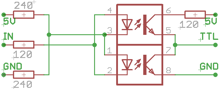

Diese Schaltung hatten wir genommen, als es um "schnelle" Signale über
100m Telefondraht ging. Aber lange her, das war zu Z80 Zeiten.
Bei passenden Optokopplern hatten wir 1MHz ausprobiert, das sah noch
sehr gut aus. Schneller wurde nicht getestet, wir haben ja nur 38400
baud übertragen wollen ;)
