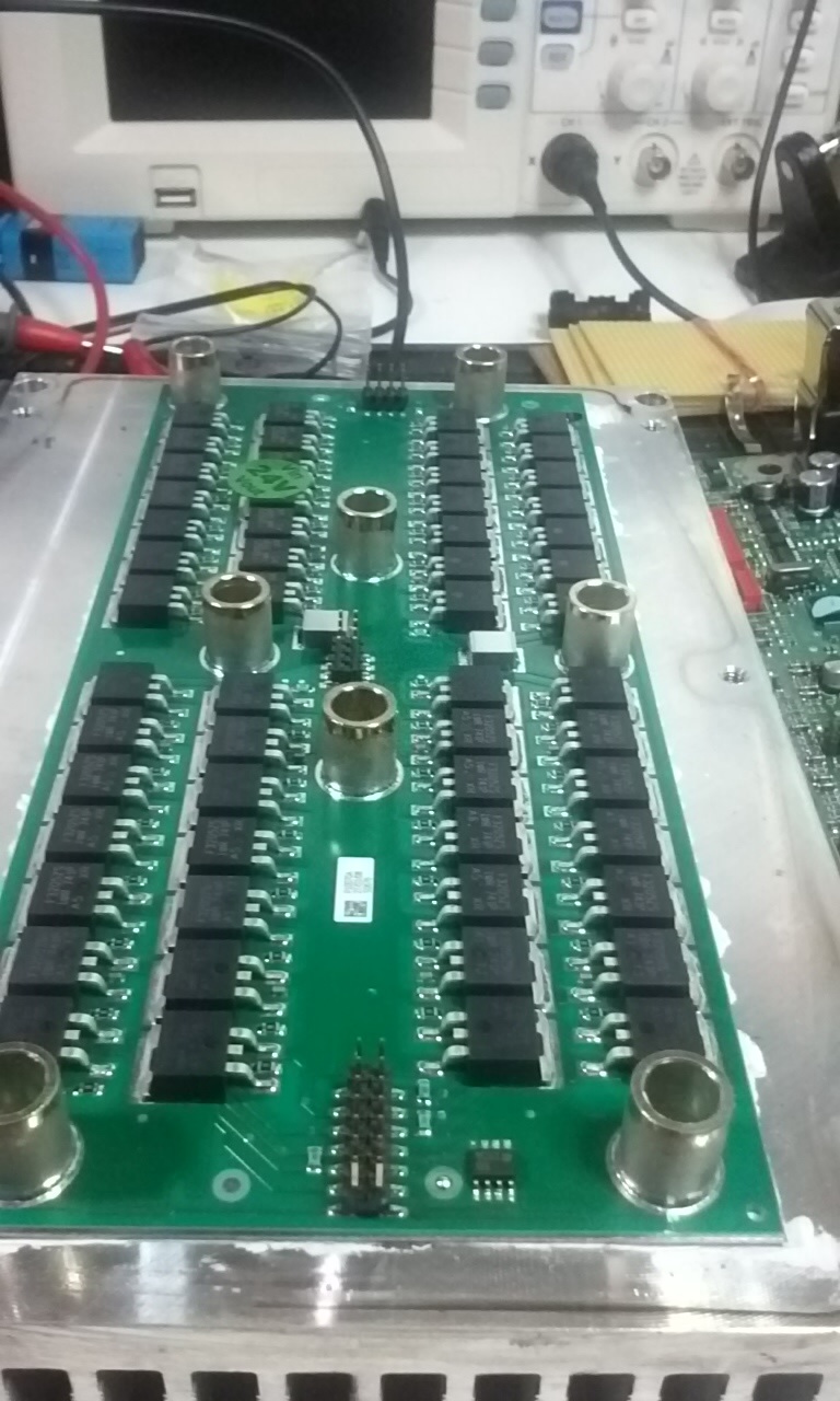

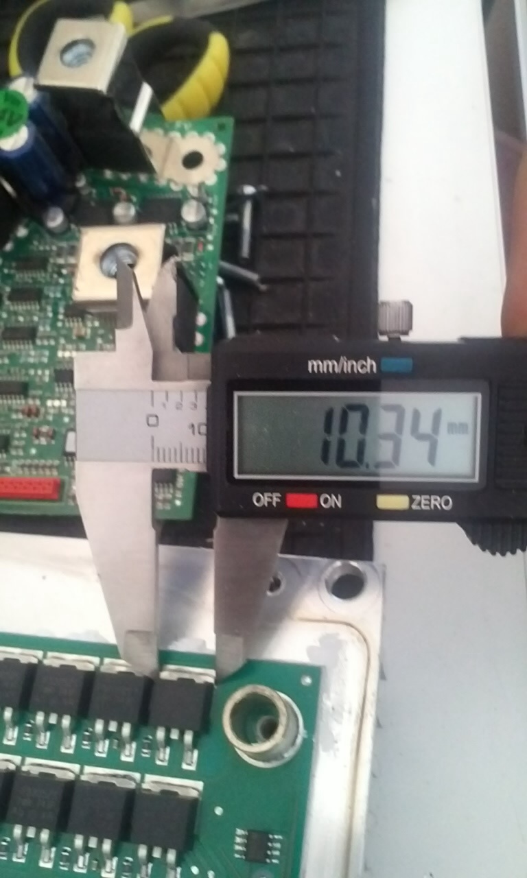

Winzig sind die Schütze nicht und etwas Leistung brauchen sie auch.
Habe gerade mal eine alte Steuerung auseinander gebaut und da sind
IRF3205ZS verbaut.
Dieser MOSFET wäre perfekt für dich.

IRF3205ZS erscheint mir doch sehr klein, 50V/40A wenn das doch stimmen
sollte, Hut ab...

Simon K. schrieb:
> F. Fo schrieb:
>> Mach es mit dem IRF3205 und eine 50A Sicherung, den Fet schaltest
>> du bei
>> 48A, oder auch eher (denn die Angabe wie viel Strom gebraucht wird, die
>> fehlte in deinem Post) weg und feddich ist die Laube.
> Und trotzdem ist 50A immer noch sehr grenzwertig mit einem Transistor in
> diesem Gehäuse zu schalten. Auch wenn du das nicht einsehen willst.
Blödsinn, der hat 75A Dauerstrom Belastbarkeit.
In diesen Steuerungen schalten diese Fets (mehrere parallel) über 400
Ampere.
Bei 10 Volt steuert der Fet sauber  durch. Ist auch die Testspannung bei
den Tests im Datenblatt.
Dieser IGBT ist hoffnungslos übertrieben und eher für Anwendungen im
Netzstrombereich gemacht.
Klar wird der etwas warm und braucht einen Kühlkörper.
Damit man sieht, dass ich keine Witze erzähle, so sieht es in der
Steuerung aus.

"Blodsinn"? Hast du das wirklich nötig?
Nein, ein Transistor hat keine "Dauerstrombelastbarkeit". Ein Transistor
hat eine maximal erlaubte Verlustleistung, die sich aus Gehäuse und
Kühlung ergibt. Zusammen mit der Verlustleistung, die nun bei einem
bestimmten Strom ergibt, kann man dann den maximal zulässigen Strom
ermitteln.
Die 75A, die du vermutlich aus dem Datenblatt hast, sind ein
rechnerischer Wert, der genau diesen Weg beschreibt. Der Wert gilt NUR
(!) bei den dazugehörigen Bedingungen, die ebenfalls im Datenblatt
vermerkt sind.
Darüber hinaus sind die Anschlussbeinchen des TO220 Transistors viel zu
dünn, um 75A Dauerstrom sinnvoll zu tragen. Die werden dabei selbst
schon so warm, dass die Verlustleistung im FET selber schon fast nicht
mehr so wichtig ist.
> Ampere.
Liest du eigentlich, was geschrieben wird? EIN Transistor kann keine 75A
tragen. Klar, mehrere parallele FETs können natürlich 400A tragen, das
funktioniert schon.
Vor allem aber hat er Schraubklemmen, die für den gefragten Strom viel
eher geeignet sind, als die dünnen Beinchen des TO220.
