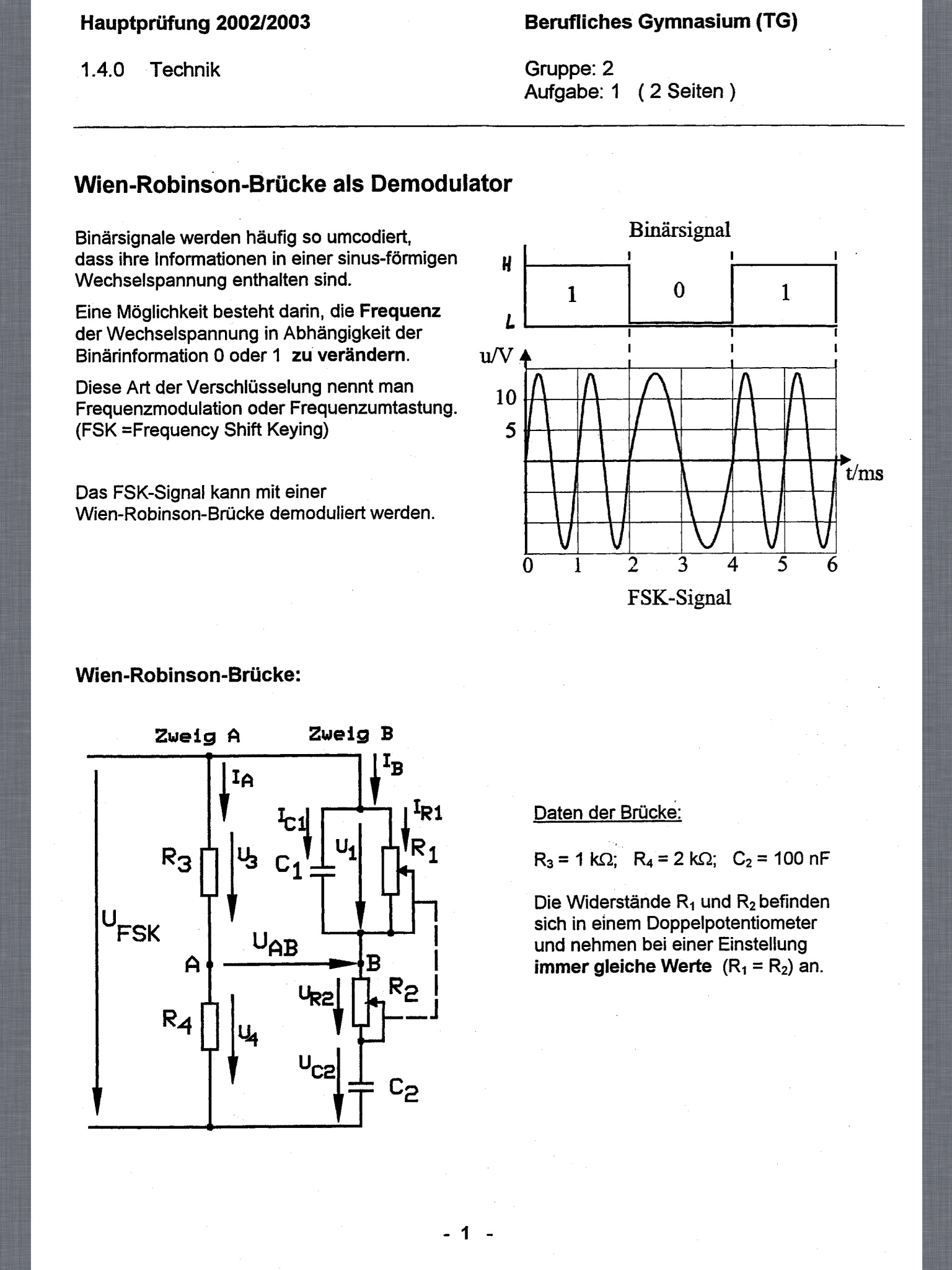

Habe da so eine Aufgabe bei meiner täglichen Internetwanderung gefunden.

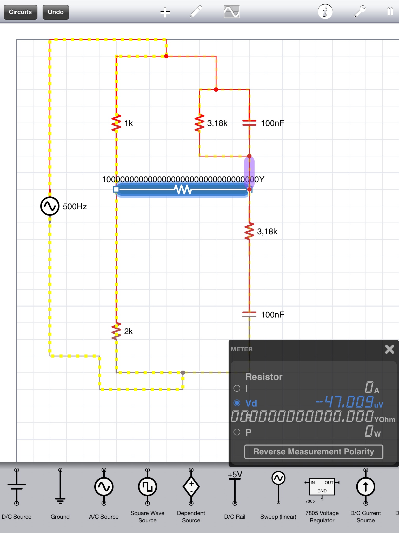

Ich habe mir zuerst mal nur den Zweig B angeschaut mit den
Kondensatoren.
Wenn ich zwischen Impedanzen 1 und Impedanz zwei ein oszilloskop
anschließe würde ich doch den phasenwinkel der Spannung an Impedanz zwei
sehen können.
Oder ist das falsch.
Also ok ich weiß die gewünschte Spannung und den phasenwinkel von
Impedanz zwei. Nämlich 0 Grad. Jetzt weiß ich natürlich wenn Impedanz
e^j-45* hat muss der Strom +45* haben. Dann würde ich sagen  3183+
sqrt(2) <-45* * 1,03<45* + (3183*sqrt(2))/2<-45*I
Jetzt sehe ich, dass sich das alles wegkürzt und reel wird.

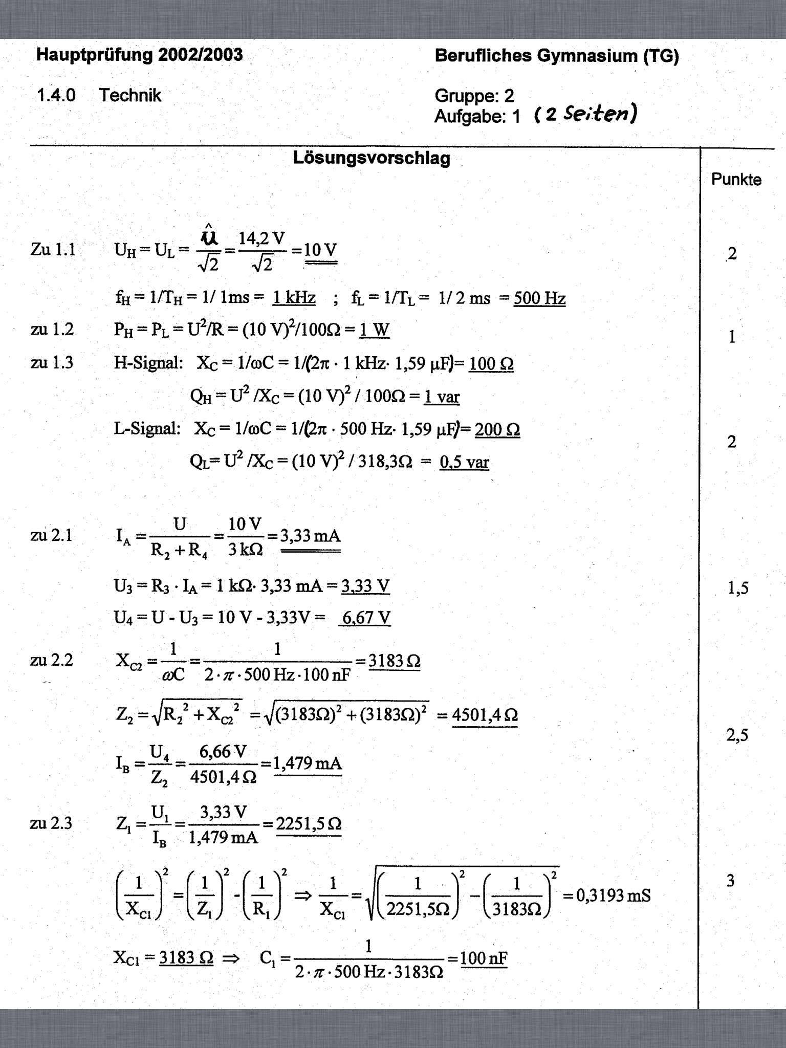

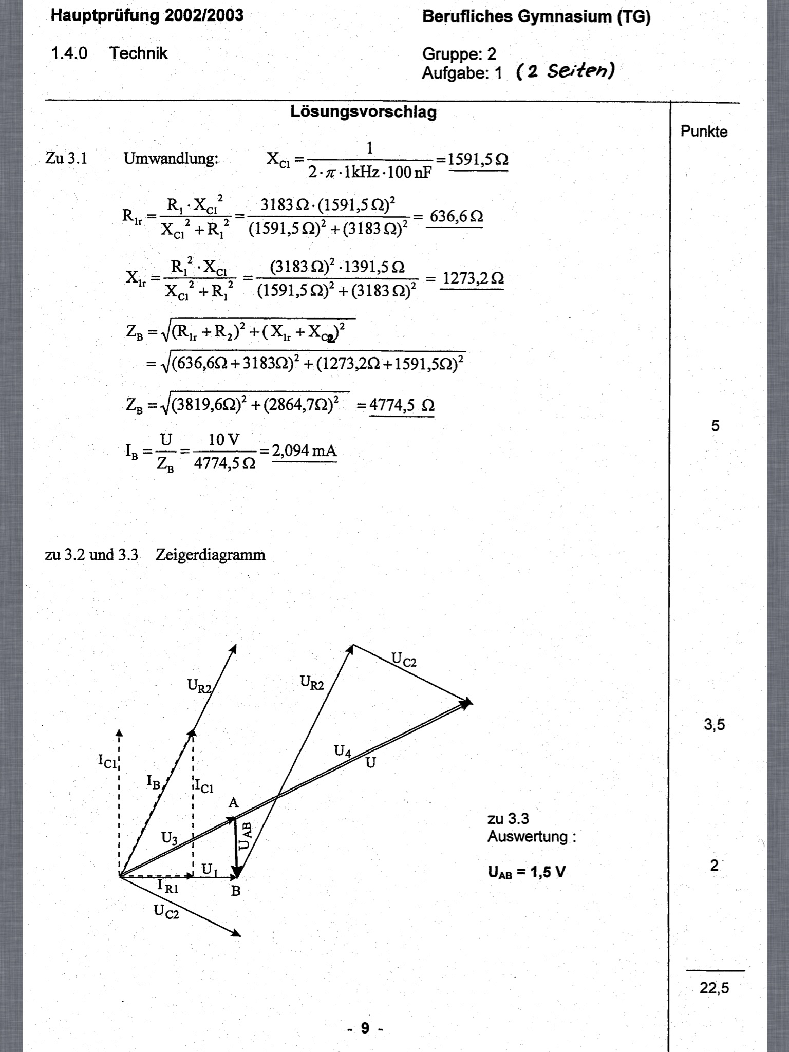

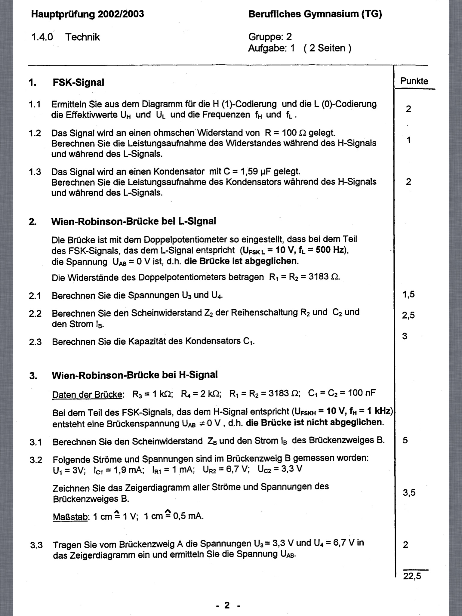

In der Aufgabe sind die gleich davon ausgegangen, dass an Impedanz 1
6,66 V Abfällen.
Da jetzt meine Frage glaube das ist eine Abituraufgabe, die haben also
von komplexen Zahlen noch nie was gehört, da diese zur höheren
Mathematik gehören. Gibt es da irgendeine Regel, die das erlaubt einfach
so zu addieren. Ich habe das jetzt über komplexe Zahlen bewiesen, das
die Spannungen rein reelle Größen sind. Aber in einer Schule glaube ich
das nicht. Ist von euch einer Schüler/ Lehrer an solch einer Schule und
kann mir sagen, wie das dort ohne Komplexe Zahlen gemacht wird.

Betragsmäßig kann man die Wechselstromrechnung auch ohne komplexen
Zahlen durchführen. Es geht nur die Winkelinforamtion verloren. Die kann
man aber über trigonometrische Funktionen erhalten. Also braucht man
nicht.
Dann rechnet man halt mit -1/omega*C, omega*L statt mit -1/j*omega*C und
j*omega*L...
