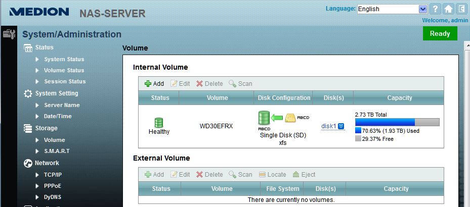

von carlton68 (Gast)
ich habe in meine Medion NAS P89626 (ursprünglich 1,5 TB) eine 3 TB
Platte eingebaut. Eine WD30EFRX wie man auf dem Screenshot gut sehen
kann, also aus der RED Serie. Da die Medion NAS bis auf die verbaute
Platte identisch sind sollte das auch bei dem 2 TB Modell klappen.
- Zuerst alle Daten sichern die nur auf dem NAS vorhanden sind denn wenn
die Platte erst einmal ausgebaut ist kommst Du nicht mehr an die Daten
ran. So nebenbei, wenn Dir eine Datei wichtig ist dann nie nur auf einem
Datenträger speichern.
- Firmwareversion prüfen und gegebenenfalls updaten. Die neueste ist
laut meinem Gerät 1.01(UZD.0)_20120203
- Alte Platte ausbauen, neue Platte einbauen.
- NAS einschalten, etwas warten. Dann das NAS mit der Taste auf der
Rückseite zurücksetzen. Lies Dir bitte im Handbuch die Seite mit dem
Reset vorher durch. Reset dauert ein wenig.
- Nach dem Reset am NAS anmelden und unter Storage - Volume das neue
Volume anlegen. Beim Anlegen des Volume sollte die Platte mit den netto
2,7 TB angeboten werden.
- Danach alles wieder einrichten, also freigegebene Ordner, Benutzer,
Berechtigungen, Medienserver und was Du sonst noch so einstellen willst
und kannst.
Viel Erfolg.
PS: angeblich sind 3 TB beim Medion NAS das Maximum. Hat aber wohl noch
keiner probiert ob ein 4 TB Laufwerk erkannt wird und auch sonst finde
ich dazu keine Angaben. So langsam sind die 4 TB Laufwerke bezahlbar und
wenn bei mir die 3 TB voll werden probiere ich es vielleicht aus.
