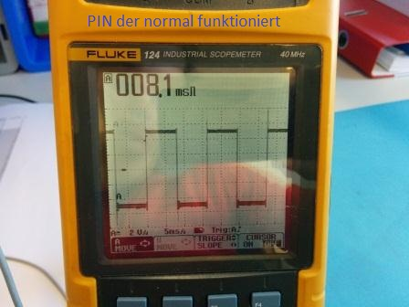

Ich habe zwei Probleme:
1.) Ich denke es ist ein Software-Bug aber ich kann ihn nicht finden.
die Segmente 2B,3F und 3G leuchten immer. Ich habe schon mit dem Oszi
gemessen, die 3 jeweiligen Pins geben immer 5Volt aus (toggeln nicht
mit, siehe Anhang). Auch der Doppelpunkt macht Probleme, der verhält
sich elektrisch wie wenn er nicht angeschlossen wäre und optisch zuckt
er ganz leicht - hat aber verbindung zum MC pin. Die Belegung ist wie in
deiner Excel Tabelle und die Belegung meines LCDs stimmt mit deinem
überein.
2.) Die Taktfrequenz zu hoch? Die Uhr läuft ca. doppelt so schnell wie
sie sollte. Bei den Oszi Messungen passt die Frequenz, oder? Ich habe
einen 4,194304MHz Quarz in mein STK500 gesteckt und die Jumper
ensprechend umgesteckt. Hast du eine ahnung was da faul ist?
Vielen Dank für die Hilfe
Gruß Sven

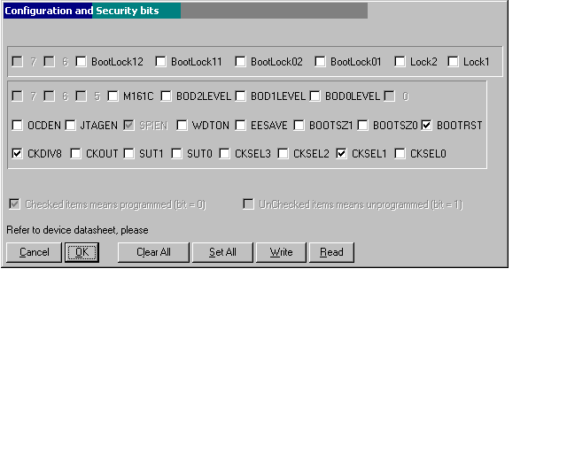

Hallo Sven,
das Design ist für die folgenden Fuses gemacht:
Takt ist durch 8 geteilt, also die effektive Frequenz ist etwa 500KHz.
JTAG muss abgeschaltet sein!!!!!!!!
Die Segmente die immer leuchten sind so wegen JTAG, der blockiert da
vier Bits von PortC PC4 bis PC7. Da ist auch der Doppelpunkt dabei. Also
JTAG AUS!
Miss mal die Frequenz der Segmente die richtig funktionieren (an oder
aus). Da sollte 32Hz liegen.
Wenn die Uhr doppelt so schnell läuft, so sind bestimmt da 64Hz zu
messen.
Wegen doppelt scheint der auf 1MHz zu laufen, Fuses einstellen auf
Quarzbetrieb und Teilung durch 8, meine Fuses hab ich mal angehängt
(PonyProg).
Hier siehst du meinen Prototypen auf Lochrsater (weiter unten..)
http://www.advrider.com/forums/showthread.php?t=400288
Dann sollte es klappen, viel SPaß
Thomas
