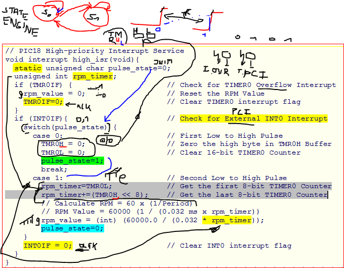

Kannst du uns ein Modell-Flow-Chart machen.
(Skizze ) und dann hier reinposten.
Möglicherweise geht das noch trickreicher zu
lösen.
Siehe hier im Forum das Project mit
dem 32 Bit-Zähler von Peda. glaube ich.
Das war echt ausgefuchs gemacht.
Mit der mathematischen Korrektur u.
Konditioneller Nachberechnung.
Suche ich auch noch raus.

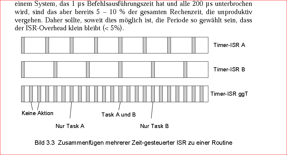

Ich poste noch das Komplette PDF
Teil. Embedded Design Pattern.
Der Professor schreibt, sonst ist das nicht
störungfrei möglich, OK
aber wieso. ???? Geht das nur so
100% richtig???,
und hier bei dir nur 99,99 %
Der Professor aus der FH Klaustal
hat einen Leitfaden dazu geschrieben,
aber nur nicht das „Zauberwort“ volatile hat
er vor die dedizierten IRQ-Variablen geschrieben.
OK ist halt so...  aber warum meldet der
Prof. da  bedenken an. ????

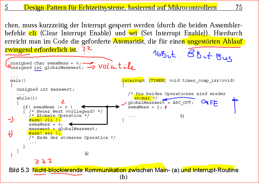

Und schaltet dediziert den IRQ_ab und geht die
volatile Varaiablen holen. bzw. lesen und
zwischenspeichern.
Und schaltet danach dediziert den General-Master-IRQ
wieder an.
Aber auch speziell bei den AVRs mit dem GNU C Compiler
ist das volatile var „atomar“ wichtig.!!!!
Siehe Anhang: Störungfreie Ubergabe der
volatile Variablen vom IRQ zum MAIN
1) Dedizierte Befehle mit cli, bzw. sei ...
   Befehl im Main.

An duo tüftel IRQ#s rumspielen macht immer viel Spass,
und ich lernt was dabei.
Ich versuche mir immer ein Bild von der Anwendung. zu machen.
Du hast viel Zeit in dein Projekt investiert.
Ist deine Anwendung etwar so wie in diesem Video???
Die ist mit einem PIC gemacht.
Ich habe mal eine Drehzahl in (RPM) mit CAPTURE MODE gemacht.
PIN-EXT-IRQ EDGE GATE geht Puls in das Capture Reg.=Zähler
von 80535 MCU.
Hast du einen Anderen Weg vor falls das nicht
mit deinem  Algorithmus  klappen sollte.???
1)Ist das so ein Schaltbild ????
http://www.youtube.com/watch?v=ic7t_mYDPWM
Analoges Integral nachbilden. Digitaler Analog-Tacho RPM Rounds Per
MINUTE.
Stichwort: CAPTURE MODE:
VIA TIME-CLOCKS triggers Gated Counter.
++CountedClocks per MCU-CLOCK SPEED
Wie bei der ADC Messung mache ich einen Messbuffer auf,wo die Werte
gemittelt
werden, damit ich da arithmetisch via Mittelwert FILTER:geglättet
rauskomme.
Du hast keinen Mittelbuffer in deinem Code.
Viel Erfolg.
Gruss Holger.

Gast #1898759
http://www.ermicro.com/blog/?p=1461
Flow-Charts sind auch dabei.
Ich habe den Code mal analysiert.
Da ist eine STATE-ENGINE für PCI drin
(PIN-CHANGE-IRQ)= PCI
Einfach und sicher, denke ich..
Mit Kombinations-Hilfe als TIMER OVERFLOW IRQ
= (TOVR-IRQ)
Sauber gemacht mit case switch().....
IRQ ACK, u. volatile....Koppel-Variablen.
Gruss Holger.
// PIC18 High-priority Interrupt Service
void interrupt high_isr(void){
  static unsigned char pulse_state=0;
  unsigned int rpm_timer;
  if (TMR0IF) {                     // Check for TIMER0 Overflow
Interrupt
    rpm_value = 0;                  // Reset the global volatile  RPM
Value
    TMR0IF=0;                       // Clear TIMER0 interrupt
flag,T-OVR_(ACK-IRQ#1AVR)
  if (INT0IF){                      // Check for External INT0 Interrupt
    switch(pulse_state) {
      case 0:                       // First Low to High Pulse
        TMR0H = 0;                  // Zero the high byte in TMR0H
Buffer
        TMR0L = 0;                  // Clear 16-bit TIMER0 Counter
        pulse_state=1; // P´reset for-Next_STATE ‘#S1
        break;
      case 1:                       // Second Low to High Pulse at STATE
        rpm_timer=TMR0L;            // Get the first 8-bit TIMER0
Counter
        rpm_timer+=(TMR0H << 8);    // Get the last 8-bit TIMER0 Counter
        // Calculate RPM = 60 x (1/Period)
        // RPM Value = 60000 (1 / (0.032 ms x rpm_timer))
        rpm_value = (int) (60000.0 / (0.032 * rpm_timer));
        pulse_state=0;// XOR P´reset forNext_STATE ‘#S0
    INT0IF = 0;                     // Clear INT0 interrupt flag,
_(ACK-IRQ#1AVR)

Der Thread ist ja schon etwas älter, gibt es da inzwischen eine Lösung?
Ich vermute, dass es daran liegt, dass in der main mit Variablen
gerechnet wird, die größer als 8bit sind. Problemlösung müsste dann
sein, während der Rechnung die Interrupts abzuschalten.
