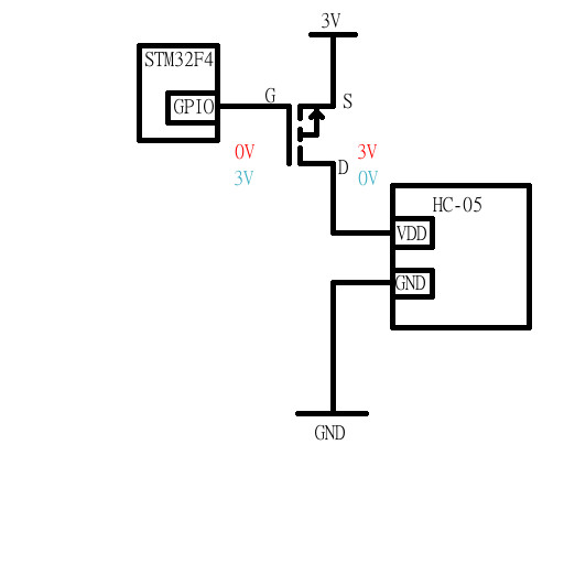

Hallo zusammen!
Verwende derzeit das STM32F4Discovery-Board zusammen mit einem Bluetooth
HC-05 Modul. Das Modul hängt derzeit direkt am 3V-Pin des
Discovery-Boards.
Bräuchte die Möglichkeit, die Versorgung des HC-05 über einen GPIO
schalten zu können.
Folgende Schaltung mit einem p-Kanal-MOSFET kam mir in den Sinn: (siehe
Anhang 1).
Soweit zur idealen Theorie.
Laut Datenblatt
(http://www.mcu-turkey.com/wp-content/uploads/2013/01/HC-Serial-Bluetooth-Products-201104.pdf)
zieht das HC-05 Modul einen maximalen Strom von 40mA (normal 8mA) und
benötigt eine Spannung von 3.0 - 4.2V.
Laut dieser Seite (http://english.cxem.net/arduino/arduino4.php) beträgt
die minimale Versorgungsspannung 2.7V.
Der 3V-Pin des Discovery-Boards liefert 2.95V. Zu viel Spannung soll
also durch die zusätzliche Verschaltung nicht verschenkt werden.
Der MOSFETs:
Er sollte bei einem V(GS) von -2.95V des GPIOs soweit durchgeschaltet
sein, dass der benötigte Strom geliefert werden kann und an ihm selbst
auf Grund eines geringen R(DS,ON) wenig von den 2.95V abfallen.
Bei einem angenommenen R(DS,ON) von 1 Ohm wären es bei 40mA ca. 40mV =>
noch 2.91V für das Modul übrig.
Angenommen, meine Überlegungen stimmen soweit (verbessert mich bitte,
falls ich falsch liege), dann ist mein Problem nun, dass ich mir bei der
Wahl eines MOSFETs unsicher bin.
Ich muss dazu sagen, dass ich hier zum ersten mal selbst versuche, nen
realen Transistor für einen realen Einsatz zu finden.
Was meine bisherige Recherche ergab:
- wenn man keine Ahnung hat vom Suchen eines Transistors, dann ist man
auf Seiten wie Reich*** oder Pol*** irgendwie arm dran. Auf Farn*** kann
man wenigsten nach Kennwerten filtern
- bei den im Datenblatt angegebenen Werten für V(GS,th) fließt oftmals
noch nicht genügend Strom (laut V(GS);I(DS)-Kennlinie). Da V(GS,th) aber
ja nur aussagt, dass sich hier eine große Änderung der Leitfähigkeit
ergibt, ist das wahrscheinlich in Ordung.
Ein scheinbar guter Kandidat wäre der SI2301 (dritter von oben:
http://www.mikrocontroller.net/articles/MOSFET-%C3%9Cbersicht).
Laut seinem Datenblatt (http://www.vishay.com/docs/70627/70627.pdf) kann
bei einem V(GS) von -2.5V ein Strom von 1.9A bzw. laut Kennlinie
"Transfer-Characteristics" ein Strom von ca. 8A fließen. (Warum sind die
Werte unterschiedlich?).
Da mein Aufbau derzeit auf nem Breadboard stattfindet, frage ich mich,
ob ich die Anschlüsse dieser kleinen SMD-Gehäuse (um die man bei MOSFETs
anscheinend nicht rum kommt) einfach Kabel anlöten kann, oder ist das
ein unmögliches Unterfangen?
Wie gesagt, wenn ich irgendwelche Denkfehler mache (z.B. beim Datenblatt
lesen), oder ihr Vorschläge, Verbesserungen und dergleichen (bzgl.
Transistor suchen, Verschaltung, usw.) habt, dann wäre ich hierfür
dankbar.
Gast #3339687
Das wäre die übliche Vorgehensweise.
Am einfachsten wäre es, einen Mosfet mit etwas größerem Gehäuse zu
nehmen, z.B. den IRF7220 oder IRF7410. Die sind im SO8-Package, und
Drain und Source sind parallel auf mehreren Pins. Da könnte man gut
jeweils einen steifen Draht längs über die Pinreihe löten, sodass er
parallel zum Gehäuse liegt. Damit kann dann der Mosfet quasi auf der
Kante stehend eingesteckt werden. Und den Gate-Pin könnte man dann mit
einem flexibelen Draht anschließen.
Gast #3339719
Der kleinere ist der vom Hersteller garantierte, per Messung überprüfte,
der andere ist der typische bei meist 25GradC, kann also, kann aber auch
nicht,
und gilt bestimmt nicht bei 125GradC.
OP #3340078
Die Gehäuse hat ich gesehen, aber der Sinn hatte sich mir nicht ganz
erschlossen. Werd ich mir merken, danke! Jedoch sind speziell die Zwei
vom Threshold her zu knapp an meiner Versorgung dran.
MaWin schrieb:
> nicht,
Macht dann schon eher Sinn. Danke!
Wenn ich das jetzt richtig interpretier, dann gibt es an sich keine
wirklichen Einwürfe bzgl. der Verschaltung und der Wahl des SI2301?
Falls dem so is, wäre ne kurze Rückmeldung im Sinne von "Sollte
funktionieren." hilfreich. :)
OP #3340166
Kein Name schrieb:
> Normalerweise kommen noch 100kOhm an Masse, damit der Mosfet während der
> Initialisierung sicher aus bleibt.
In meinem Fall würde ein Pull-Down am Gate doch eher bewirken, dass der
MOSFET sicher AN bleibt, sofern der GPIO zeitweise floated, weil das
Gate auf Low gehalten wird. Oder seh ich da was falsch?
