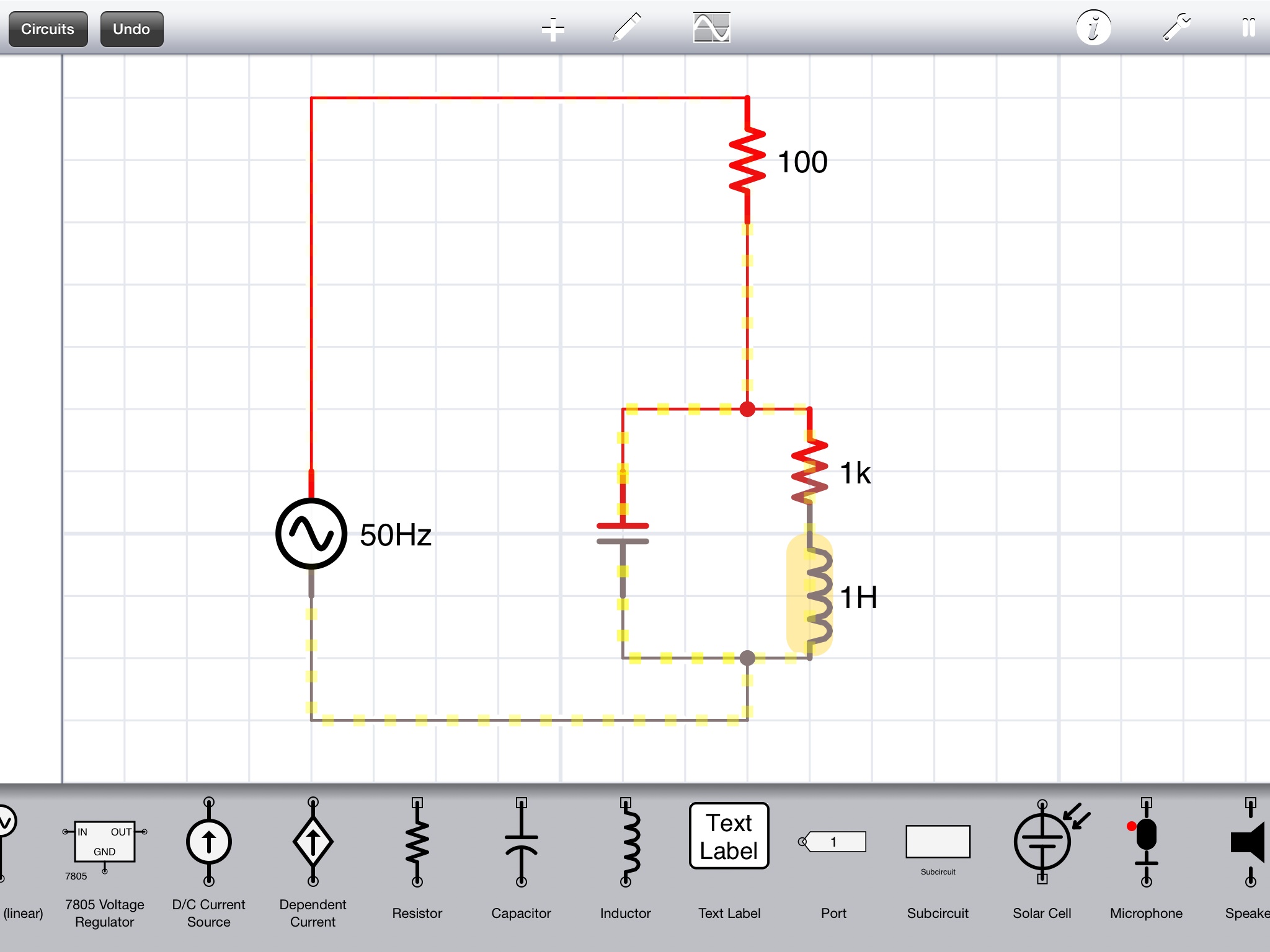

Hier soll die induktive Blindleistung kompensiert werden. 230V 50Hz also
Standard.
Die Aufgabe kam mir vorhin beim Fahrradfahren in den Kopf jetzt muss ich
sie unbedingt lösen.
Ansatz
PRL = PC ( nein nicht der PC sondern Power on Capacitor)
PC = U^2*jwc = PRL = U^2/R+jwL
U2 =  Teilimpedanz/gesammtimpedanz*Ue
Jetzt alles zusammenfrickeln betrag bilden nach c auflösen ist das
richtig?.
Frage bevor ich alles zusammenfrickle und dann ist es falsch..
Danke schonmal.

Ich wuerde anders vorgehen: Impedanz fuer "C parallel (1kOhm + 1H)"
aufschreiben (im Komplexen natuerlich); Impedanz in Real- und
Imaginaerteil zerlegen.
Ausdruck fuer Imaginaerteil hernehmen, gleich Null setzen (das ist
ja die Bedingung fuer Kompensation), nach C umstellen, Frequenz
(50Hz) einsetzen, C ausrechnen.

Die Antwort lautet:
1)
Bedingung fuer Kompensation ist, dass keine Blindleistung mehr
vorliegt.
2)
Wenn keine Blindleistung vorliegt, haben wir ausschlieszlich
Wirkleistung.
3)
Wenn wir ausschlieszlich Wirkleistung haben, gibt es keine
Phasenverschiebung zwischen Strom und Spannung.
4)
Wenn es keine Phasenverschiebung zwischen Strom und Spannung
gibt, ist die Impedanz rein reell, also ein reiner ohmscher
Widerstand.
5)
Wenn die Impedanz rein reell ist, ist der Imaginaerteil der
Impedanz Null.
Aussage 5) zeichnet vor, was zu tun ist:
 - Ausdruck fuer die Gesamtimpedanz des Netzwerkes ermitteln
   (Reihen-Parallel-Schaltung der einzelnen Bauteile)
 - Ausdruck in die Form A + j*B umformen
 - untersuchen, unter welcher Bedingung B=0 wird.
Es ist unnoetig, mit irgendwelchen Stroemen oder Spannungen
herumzurechnen. Wenn kein Blindwiderstand vorhanden ist, gibt
es garantiert keine Blindleistung - egal wie grosz Strom
und Spannung nun genau sind.
Grusz,
Rainer

Es gitl für die Impedanz Imaginär teil = 0 für Kompensation:
bischen sortieren
jetzt komplex konjungiert erweitern
und spätestens jetzt kannst du es Auflösen.
MfG

Jetzt weiß ich was Rainer meinte. Meine Lösung bringt mich aber auch auf
das richtige Ergebnis.
Ihr merkt schon ich bin ein Meister im zu kompliziert lösen. Aber
spätestens wenn man nicht komplett kompensieren soll sondern nur
partiell glaube ich meine Lösung ist besser.
