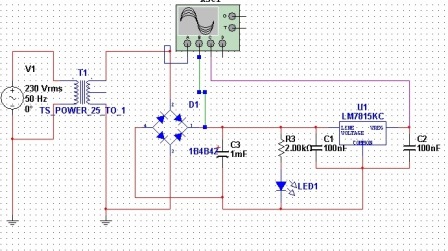

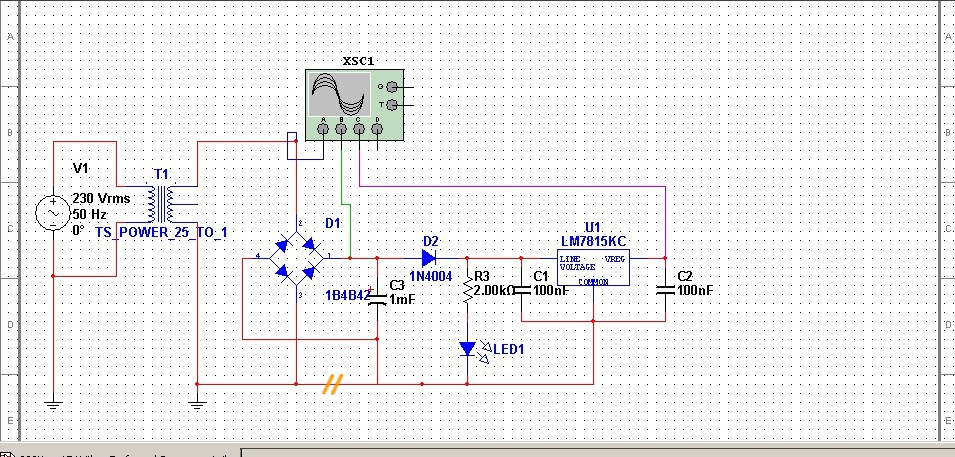

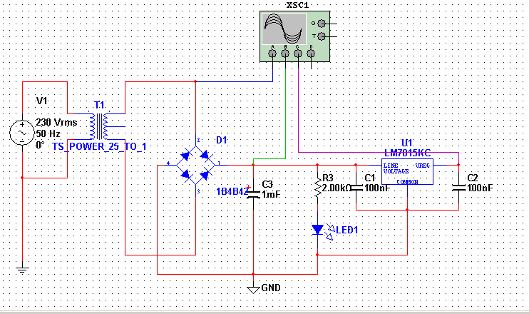

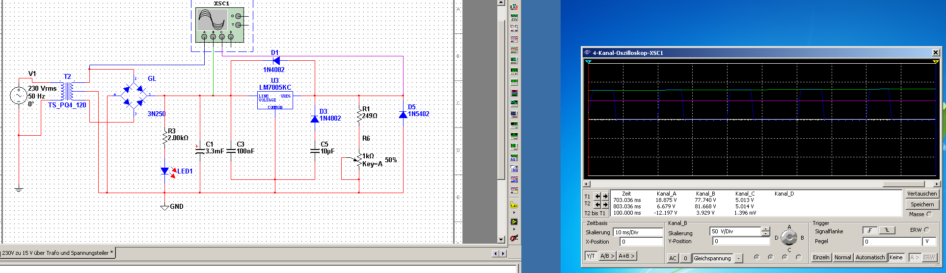

Hallo und guten Morgen liebe Gemeinde.

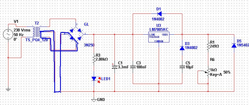

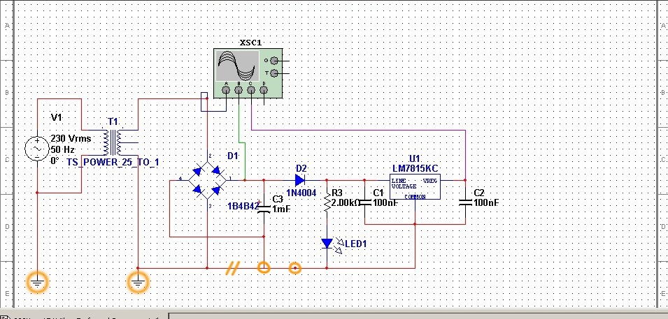

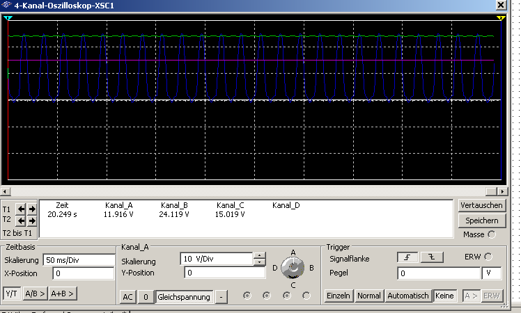

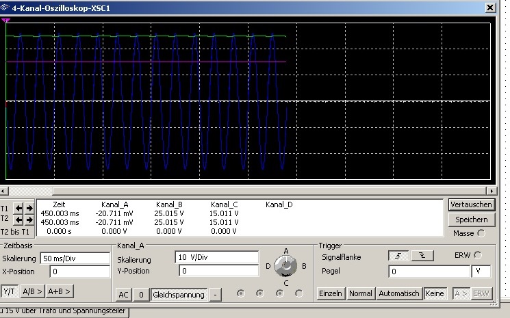

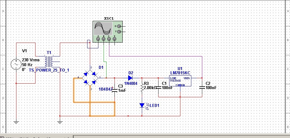

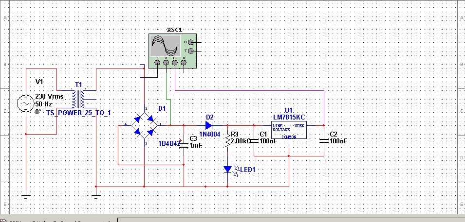

Anbei hätte ich einen Schaltplan und ein Platinenlayout eines
Netzteiles, das mir 230 V AC auf 15 V DC runter transformiert.
Nun hätte ich die Frage/Bitte, ob ihr vielleicht drüber schauen
könntet... Zwar habe ich es über Multisim schon simuliert, aber
vielleicht hätte jeman von euch Anregungen, Ideen, Tipps, Kritik, usw.
Für hilfreiche Antworten bedanke ich mich im Voraus.
Max

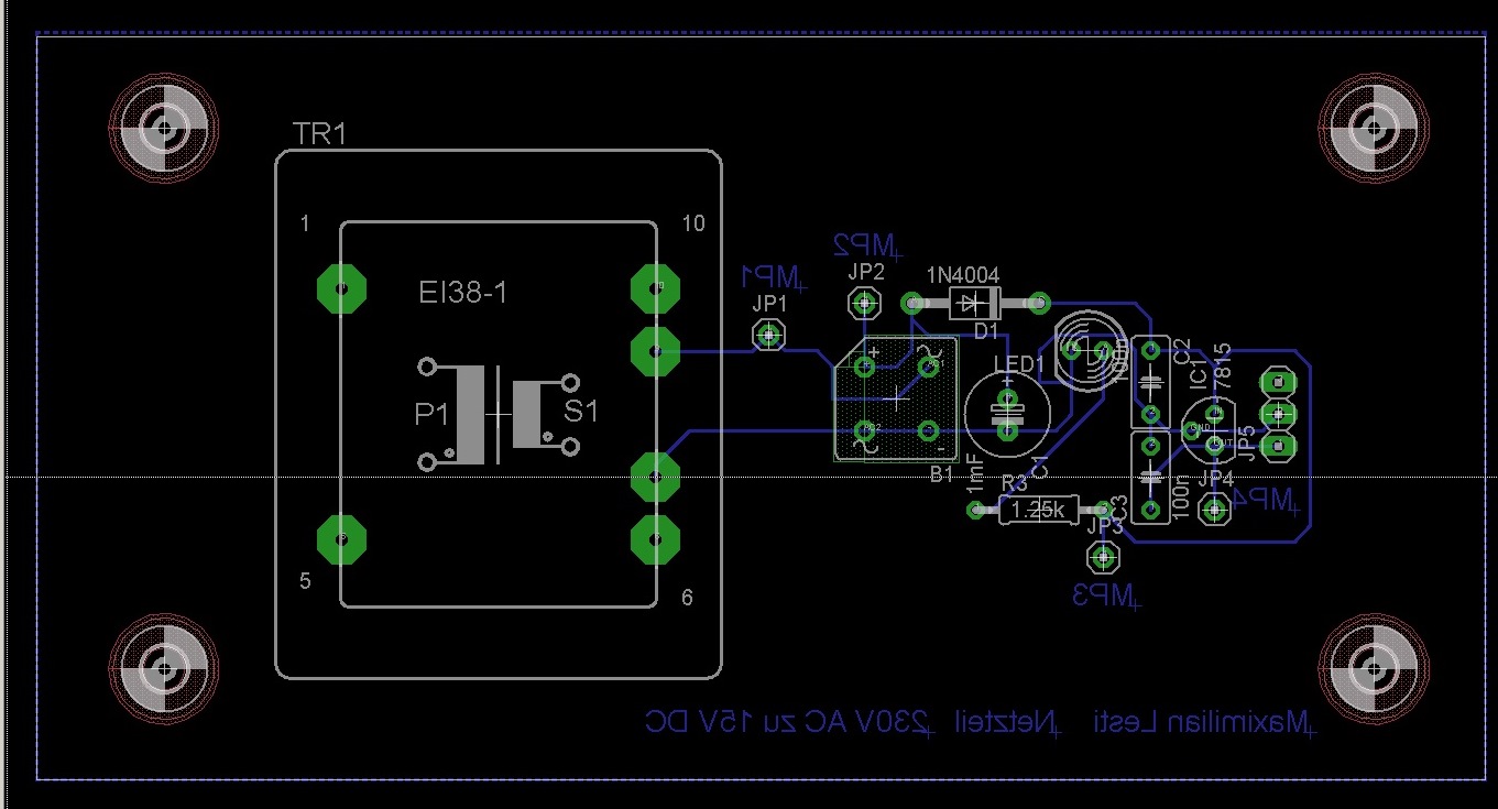

von sly (Gast)
Leiterbahnen sind etwas dünn.
von Martin M. (silent_max)
Meinst Du alle Leiterbahnen oder einen bestimmten Teil der
Leiterbahnen??
Max

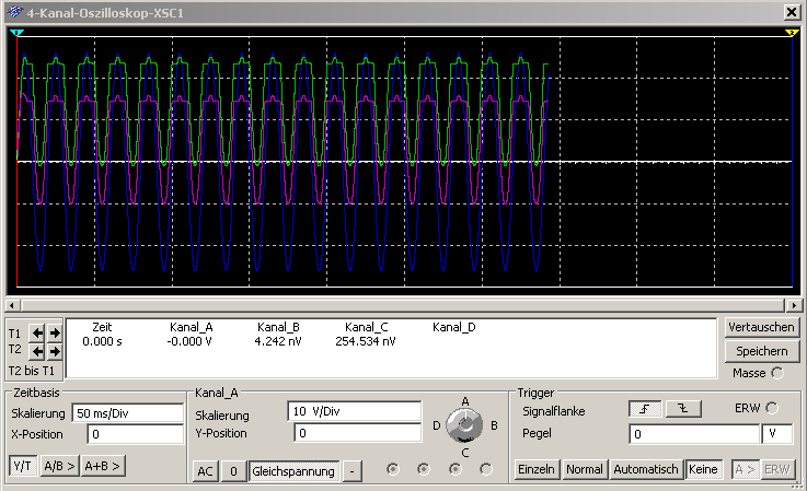

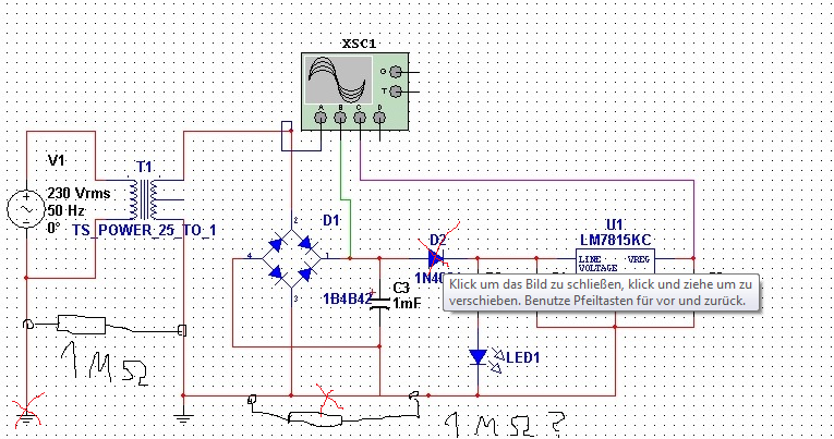

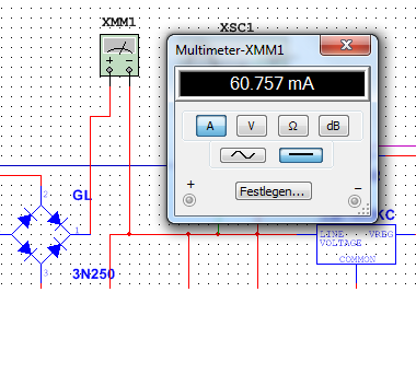

von John (Gast)
Alle Leiterbanen sind etwas dünn.

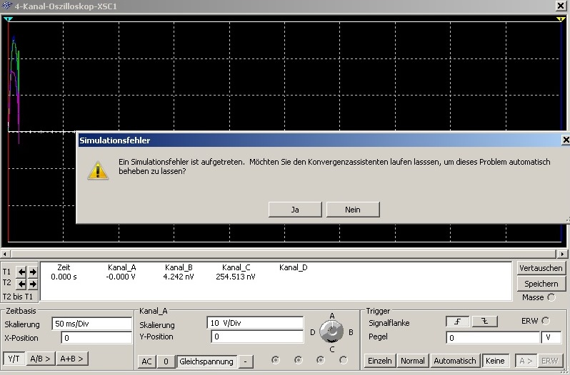

Was sagt Multisim dazu, dass eine Gleichrichterdiode kurzgeschlossen
ist?
Wie meinst Du das, dass die Gleichrichterdiode kurzgeschlossen ist??
Anbei die Multisim Datei.

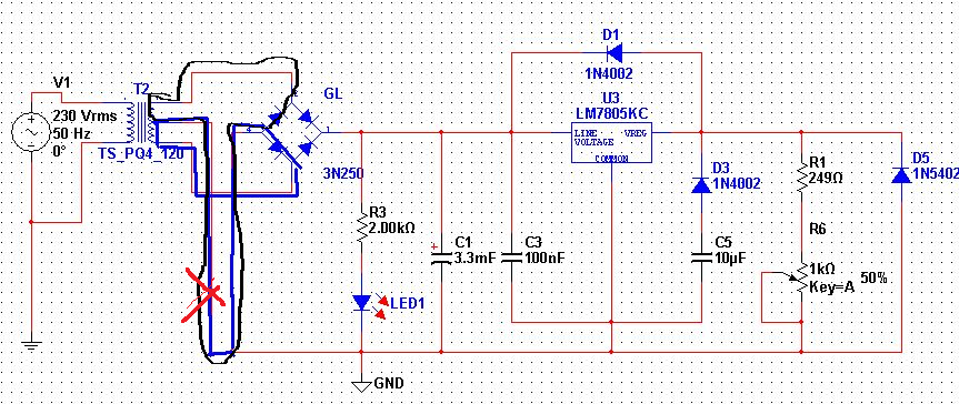

von John (Gast)
Siehe Bild.

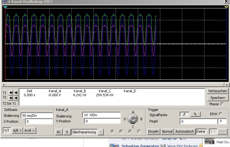

Meinst Du, ich sollte einen Wiederstand zwischenschalten??
von John (Gast)
Nein, Du solltest den Kurzschluss entfernen.

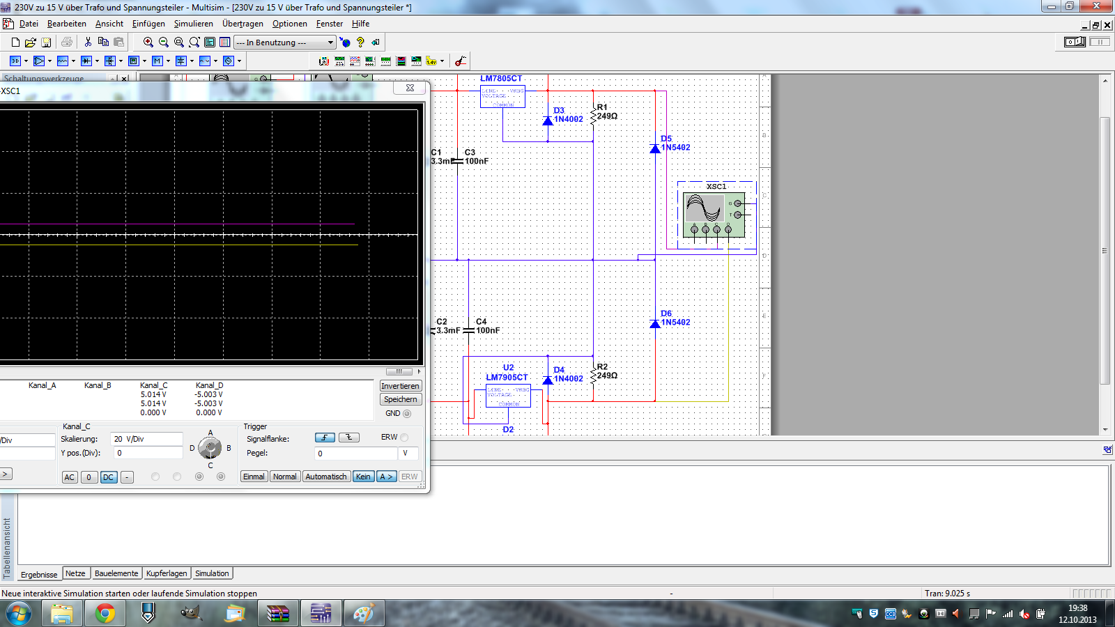

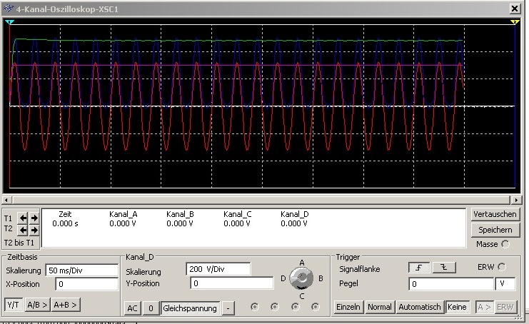

Wenn ich das mache, dann motzt bei mir Multisim, dass ein
Simulationsfehler aufgetreten ist...
Max
von MW (Gast)
Versuchsweise mal die Erdung der Sekundärwicklung entfernen!
von John (Gast)
Ist C3 mit Masse verbunden? Der Verbindungspunkt liegt etwas daneben.
Warum ist beim Trafo Primär und Sekundär verbunden (GND-Symbol)?
Wozu hast Du D2 eingebaut?
Vielleicht hat Multisim Probleme mit Messpunkt A.
Habe ich getan, der Simulationsfehler tretet immer noch auf.
Ja, C3 ist mit der Masse verbunden. D2 habe ich wegen
Rückkopplungsströmen eingeplant.

von als Gast (Gast)
Ich beziehe mich mal auf das erste Bild mit Leiterplattenentwurf.:
Der besagte Kurzschschluss muss weg.
Der Kondensator ist etwas groß, 1mF ist nicht notwendig, 470µF oder
1000µF sollten aus dem Bauchgefühl heraus reichen.
Die Bauelemente sind auf der Platine ganz schön gedrängt, die Platine
bietet aber genug Platz.
Die Messpunkte brauchst du nicht, wenn doch fehlen die Bezugsmesspunkte
(AC der zweite Anschluß und Masse für DC).
Die Leiterzüge sind bei Netzteilen etwas anderes als blosse
Verbindungen, welche elektrische Signale transportieren. Die
Stromführenden Leiterzüge und vor allem die Masse kann also ruhig dicker
werden.
Im Entwurf ist ein kleines Gehäuse für den 7815 zu erkennen, daher die
Frage: Welchen Strom soll die Schaltung liefern und welche Spannung
liefert der Transformator?
PS:
Solche Schaltungen braucht mann nicht zu simulieren, einfach bauen.
von John (Gast)
1mF = 1000µF

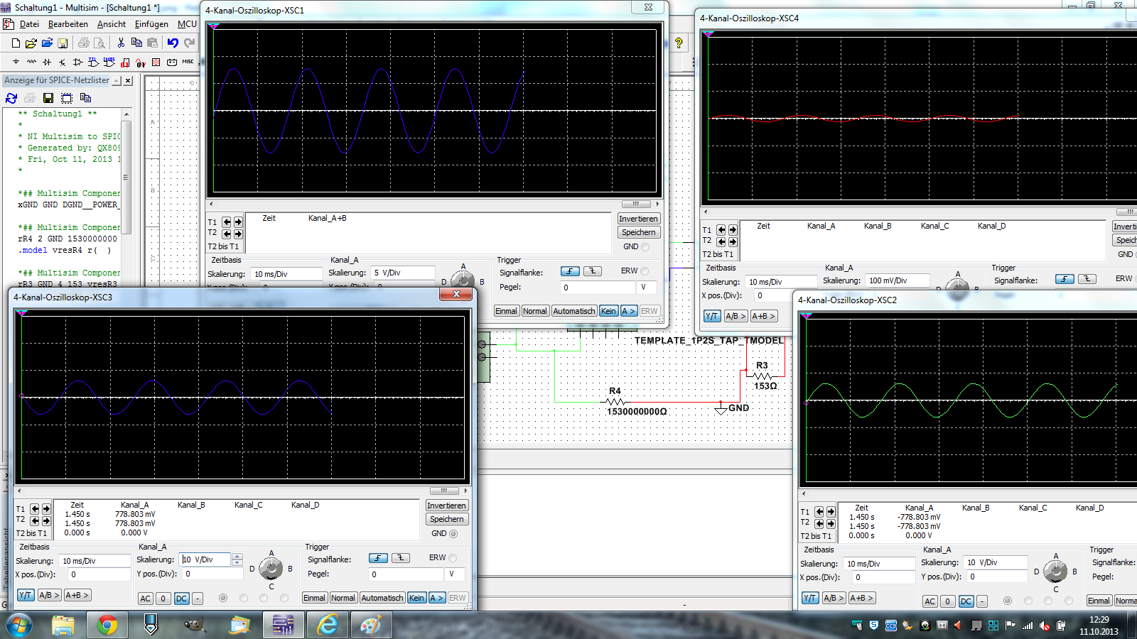

Tja, das ist der Unterschied.
Früher hat man sich so eine einfache Schaltung in einem Bastelbuch
angeguckt, hat sie (und beispielsweise die Funktion der Grätzbrücke
darin) verstanden, und dann hat man das aufgebaut und geschaut, wie
es funktioniert.
Heutzutage muss selbst die popeligste Schaltung mit einem fix und
fertigen Linearregler erstmal durch eine Simulation gescheucht werden,
und wenn die Simulation dann aufgrund ihrer der Beschränkungen der
darin vorhandenen Modelle sich erbricht, dann baut man halt unsinnige
Leiterbrücken ein und übernimmt diese auch gleich noch ins Layout.
So funktioniert nun zwar die Simulation, aber in der Realität wird
die Schaltung dann Rauchzeichen von sich geben.  (Eine Sicherung,
die die Grätzbrücke vor selbigen schützen könnte, gibt's ja auch nicht.)
Der Sinn der Diode D1 ist völlig unklar.
Bitte Bildformate beachten.  Screenshots als JPEG sehen nicht nur
Sch***e aus, sondern sind unnötig größer als ihr Pendant als PNG.

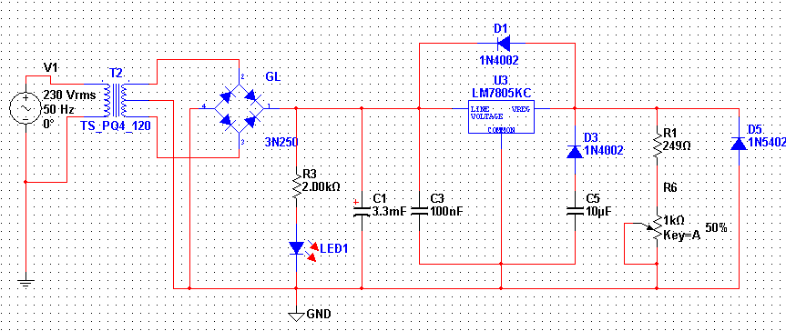

von Helge A. (besupreme)
Ich sammel jetzt mal alles, was offensichtlich ist. Vieles davon ist
schon geschrieben worden.
Folgendes muß optimiert werden:
- Es fehlen Anschlüsse für die Primärwicklung.
- Die Primärseite ist ohne Sicherung.
- Alle Leiterbahnen sind viel zu schmal.
- Die Baugröße des Elkos paßt nicht zur Kapazität.
- Der 7815 in dieser Baugröße kann maximal 0.1A und verträgt dabei nur
geringe Verlustleistung, das beißt sich mit der ausgewählten
Trafo-Baugröße.
Folgendes kann optimiert werden:
- Messpunkte sind nicht notwendig.
- Die Leiterbahnführung ist stark verbesserungsfähig.
- D1 ist an dieser Stelle überflüssig. Diese besser über den 7815 so
schalten, daß eine außen anliegende Spannung den Elko auflädt.
- Kühlung für den 7815 vorsehen. Sollen wirklich nur ein paar mA
bereitgestellt werden, reicht dafür auch ein ordentliches Stück
Massefläche (Platinenkupfer).
Folgendes fällt unter "schöner wohnen":
- Low current LED verwenden und mit ungefähr 3-5mA bestromen reicht als
Betriebsanzeige meist aus.
- Für einfachen Einbau würde ich Stecker auf der Ausgangsseite
vorziehen, um LED und Ausgang steckbar zu haben.
- Die kostengünstigsten Gleichrichter sind, glaub ich, Bauform "rund".
- Die von dir verwendete 3-polige Pfostenleiste wäre auf meiner Werkbank
verdrehsicher beschaltet, d.h. Pin 1 und 3 auf Masse und Pin 2 auf +15V.
- In dieser Schaltung schadet mehr Kupfer auf der gesamten rechten
Hälfte der Platine überhaupt rein gar nicht. Je weniger weggeätzt werden
muß, um so länger hält deine Ätzlösung.
- Ich habe gerne Platinchen in 1/2 oder 1/4 Eurokarte. Dann lassen sich
mit einer Rohkarte gleich 2 oder 4 Platinen herstellen, ohne daß
Verschnitt anfällt.
- Befestigungsbohrungen im Gerät lassen sich etwas besser anfertigen,
wenn die Löcher auf der Platine regelmäßig und in metrischen Abständen
zueinander angeordnet sind. Ausnahme natürlich fertiges Gehäuse mit
vorgegebenen Bohrungen.
Wie ist der Trafo ausgewählt? Spannung, Strom?
von MaWin (Gast)
Ein 7815 in TO92 kann höchstens ein 78L15 sein für 100mA.
Für 100mA reichen auch die Leiterbahnen, aber diker schadet auch nicht,
hält länger, lässt sich besser ätzen.
Er benötigt bei 1000uF Siebelko einen 16V~ Trafo um auch bei 10%
Netzunterspannung eine ausreichend hohe Spannung liefern zu können.
Der EL38 16V/3VA Trafo mit 188mA passt dazu.
Dieser Trafo wird bei 10% Netzüberspannung bis 23V liefern, was
am Regler bei 100mA zu 0.73W Verlust führt, also knapp über der
Grenze von 0.63W für TO92. Vielleicht brauchst du keine 100mA.
Die Leerlaufspannung von bis zu 35V ist auszuhalten.
Mit leicht eingeschränkten Reserven geht auch ein 15V~ Trafo.
Die LED sollte aber an den Ausgang des Spannungsreglers, damit er
zumindest eine Mindestlast hat, die so 3-5mA ziehen sollte.
Wenn der Trafo keine eingewebte Temperatursicherung hat, ist eine
5x20 Primärsicherung sinnvoll.
D1 bzw. später D2 ist auf jeden Fall sinnlos.
Die Anschlüsse, sowohl für primär als auch sekundär, würde ich mit
deutlich dickerem Kupfer ausführen, auch die Lötaugen, denn das bringt
Stabilität.

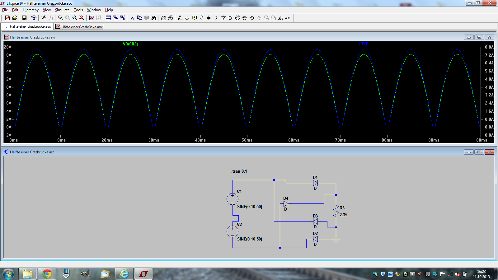

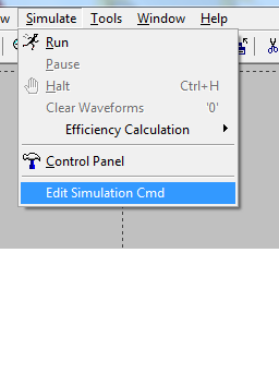

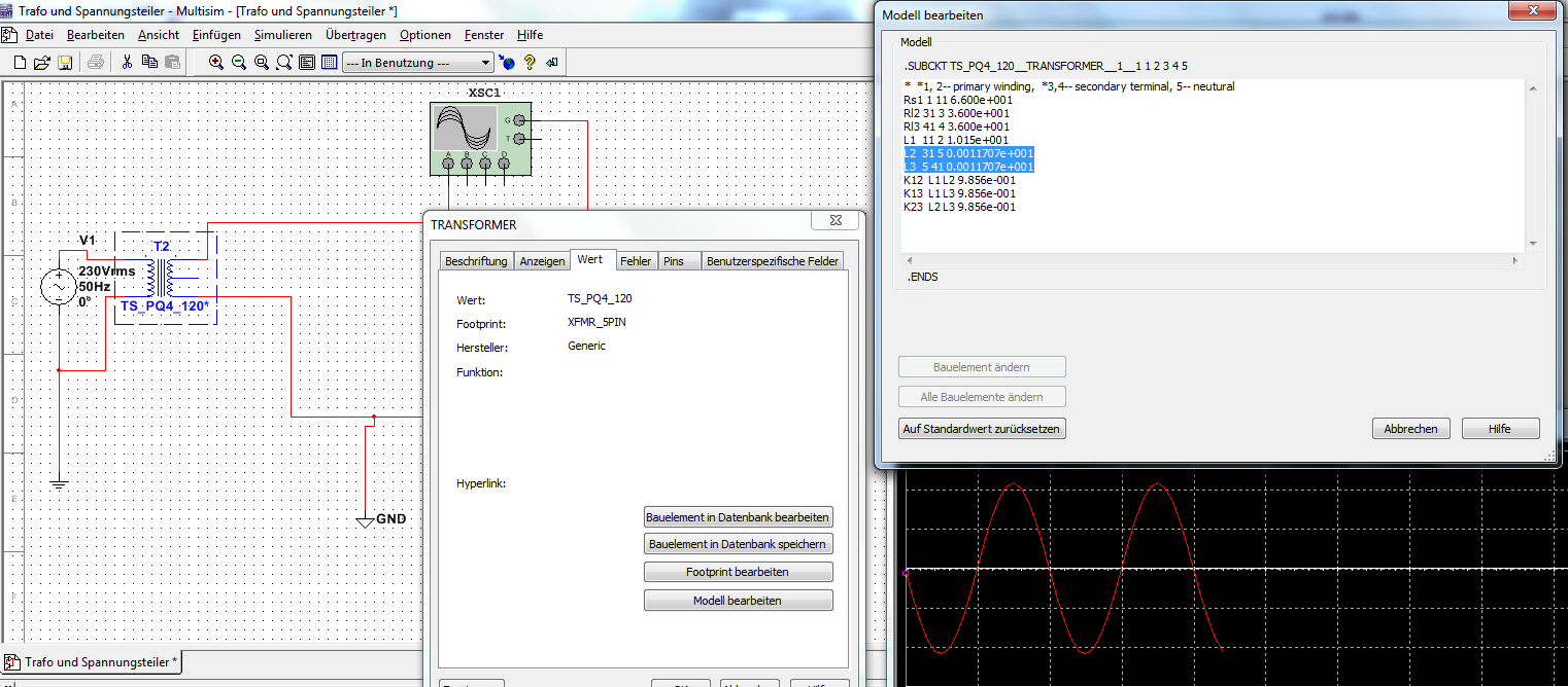

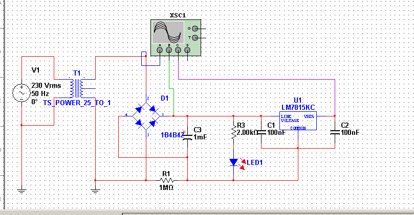

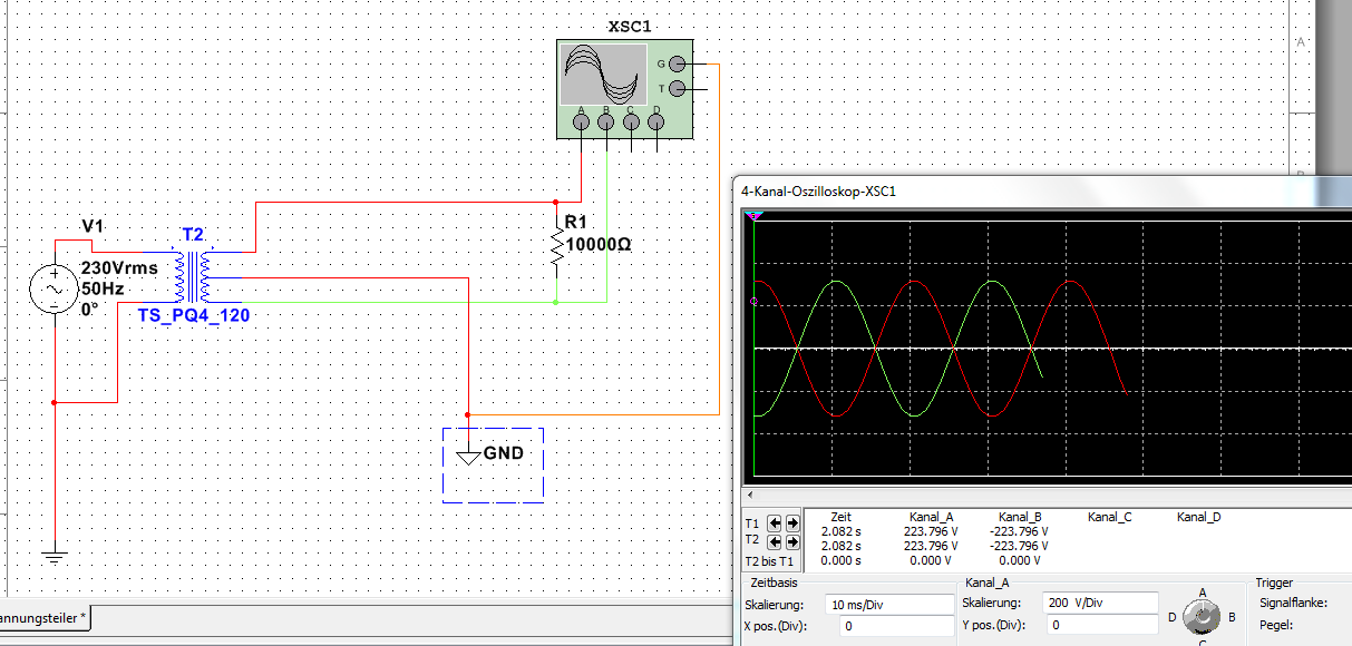

von Lutz H. (luhe)

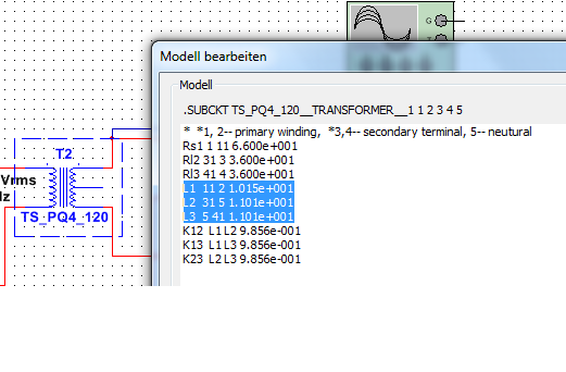

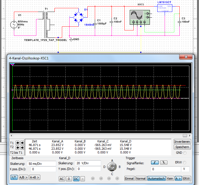

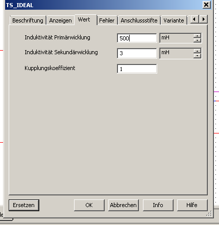

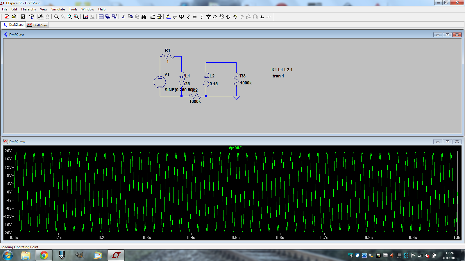

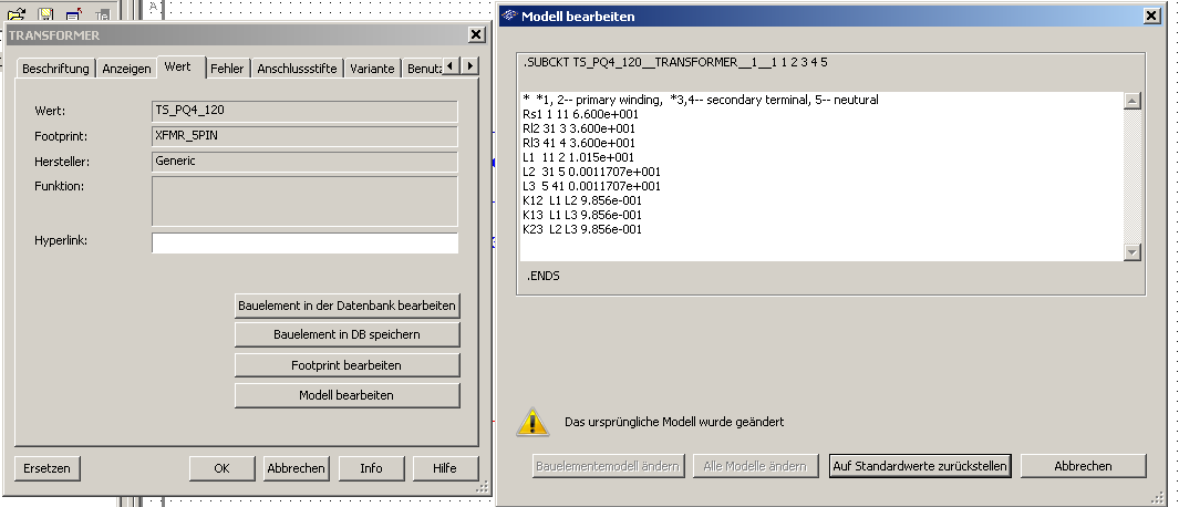

Die Simulationsprogramme brauchen oft einen Gleichstrompfad bei
Transformatoren. Mein Vorschlag siehe oben. Ergänzung: Die Masse besser
nach hinten, sonst wird die Flußspannung einer Diode mit gemessen.
Den Regler einen Lastwiderstand spendieren, oft haben die Regler einen
minimalen Strom 10kOhm?

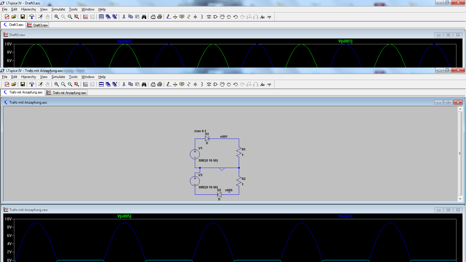

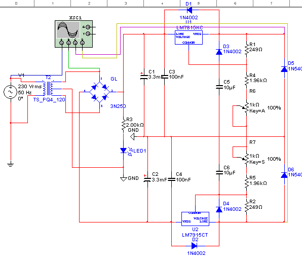

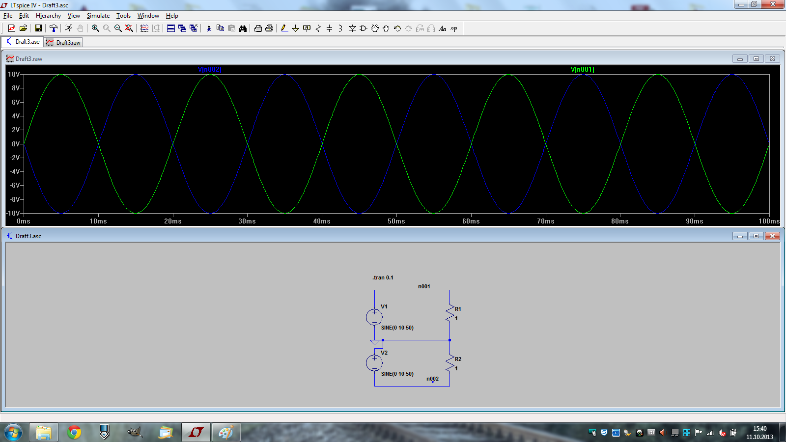

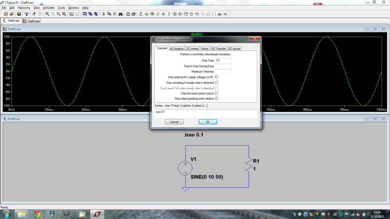

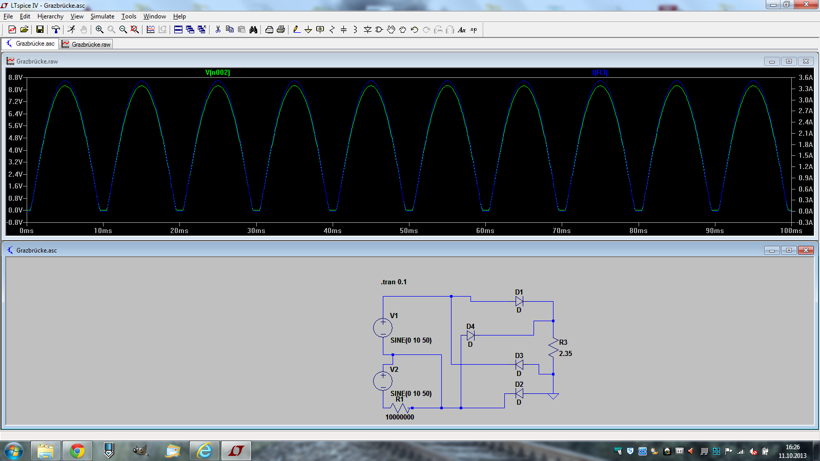

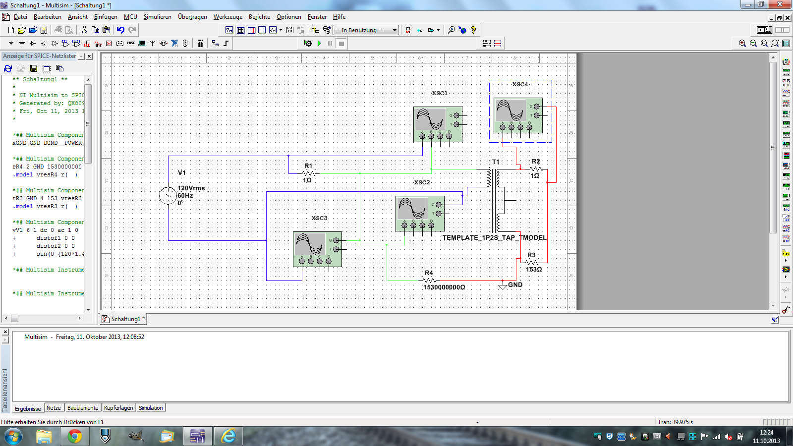

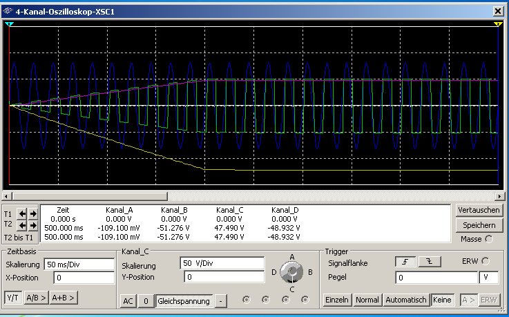

von Lutz H. (luhe)
Für einen Trafo im Simulationsprogramm hier Infos:
Beitrag "Transformator in LTspice simulieren?"
Bei mir fehlte auch noch ein Widerstand an der idealen Spannungsquelle.
Oben die Simulation. Dann Schritt für Schritt weiter aufbauen.

Ich werde mir Deinen Beitrag gut merken und es dementsprechend umsetzen.
Jedoch bin ich noch nicht unbedingt schlauer geworden.
Ich bin im Buch "Bauelemente und Grundschaltungen der Mikroelektronik"
bzgl. einer Zweipulsbrückenschaltung fündig geworden und habe die
Schaltung in der Simulation dementsprechend geändert (s. Bild). Jedoch
tretet bei mir ein Simulationsfehler auf (s. zweites Bild) und ich weiß
nicht, was ich falsch gemacht habe.
Gruß Max
von Lutz H. (luhe)
Es ist nichts am Kanal D angeschlossen,  könnte das schon alles sein?
Ergänzung:
Eine Simulation arbeitet nicht mit realen Bauteilen, sondern vereinfacht
die Bauteile, bzw nutzt spezielle Eigenschaften.
Bei der Simulation fängt sofort ein unendlich hoher Strom an zu fließen,
Von der 220 V Spannungsquelle durch die Spule, weil dort kein Widerstand
ist.
Und das Simulationsprogramm findet auch oft keinen Weg, die
Sekundärseite des Trafos zu simulieren, weil kein ohmscher Pfad dahin
existiert.
erster Vorschlag für Änderung an der Simulationsschaltung:
Widerstand 0.1 Ohm zwischen V1 und T1 .
Messfehler:  Masse an LED1  zwischen dem Ausgang des Reglers und diesem
Punkt soll geregelt werden.
deshalb: Vorschlag
Verbindung zwischen der Primärseite des Trafos und der Sekundärseite
trennen ( diese sind Beide auf GND )
Ich denke am einfachsten die Leitungen
- der  Spannungsquelle  - Primärseite  mit GND löschen
- des Grazgleichrichters -  Sekundärseite mit GND löschen
- GND Symbol hinten an die untere Leitung
- die gelöschten Verbindungen  am Trafo wieder zeichnen (erhalten
dadurch einen normalen Netznamen)
- die Sekundärseite des Trafos mit der Primärseite mit einem Megaohm
verbinden ( zur Simulation)
Bitte Bildformate beachten!  Das, was du hier postest, hat keinen
Sinn als JPEG.  Schrieb ich dir oben schon einmal.

von Lutz H. (luhe)
Hier mein Vorschlag für die Simulation. Leider habe ich nicht alle
Bauteile gefunden.
Beachte die Negative Spannung an C
So ... jetzt habe ich mich wieder so einigermaßen erholt von der sch***
Grippe. Jetzt kann es wieder los gehen ;-)
Edit:
Ich verstehe immer noch nicht die Schaltung...
Ich habe den Kurzschluss raus genommen und den vorgeschlagenen 1M
Widerstand eingesetzt.
Bloß jetzt gibt der Festspannungsregler bei mir nicht einmal eine feste
Spannung aus...
Könnte mir da vielleicht jemand von euch auf die Sprünge helfen??
Welchen Denkfehler habe ich??
Max
von Achim_anymouse (Gast)
Dein GND vor dem Gleichrichter ist falsch.
Ich kenne das Programm nicht, vermute aber, dass das Oszi die Spannung
zwischen dem Punkt A (bzw. B oder C) und GND ausgibt. So funktioniert
aber der Spannungsregler nicht.
Setz mal den GND rechts vom 1MOhm-Widerstand. Dann sollte es besser
aussehen.
Bei den Berechnungen rund um den Transformator bin ich auf die Formel
gestoßen und hätte die Frage, was denn Ud ist????
Max
von Lutz H. (luhe)
Könnte damit die Flußspannung  einer Diode gemeint sein?
(Kennlinie einer Diode)
Beim Graz Gleichrichter sind zwei Dioden bei jeder Halbwelle im
Strompfad.
von Christoph M. (maije)
Ud bezeichnet die Diodenspannung.
 ist die gleichgerichtete Spannung. Die Dioden nehmen dir jedoch nochmal
jede ca. 0,7V (Für Silizium- Dioden) an Spannung weg.
Christoph

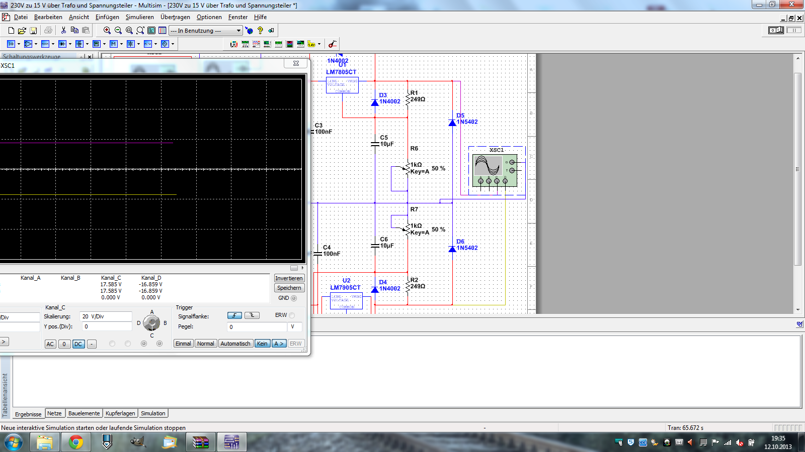

Also ich bin im Tietze/Schenk bzgl. einer Brückengleichrichtung fündig
geworden, was ihr am ersten Bild seht.
Daraufhin habe ich die Schaltung in Multisim demzufolge geändert. Bloß
bekomme ich bei der Simulation eine Fehlermeldung, dass die Schaltung
einen Simulationsfehler hat.
Wo liegt der Fehler?? Ich sehe ihn nicht...
Max
von Lutz H. (luhe)
Ich würde empfehlen, die Masse auf der Primärseite des Trafos zu
entfernen.
Bei der Simulation nur mit Spannungsquelle, Trafo und einen
Lastwiderstand ( 1 kOhm) anfangen,und dann Bauteil für Bauteil wieder
hinzufügen.
Die unterschiedlichen Leitungsabschnitte einzufärben,um Kurzschlüsse die
durch einen gleichen Netznamen entstehen zu sehen, oder alle
Verbindungen neu Zeichnen.
Irgendwie hat das Simulationsprogramm Probleme mit dem Trafo, ich habe
die Warnungen mit ok bestätigt, dann hatte das Simulations einen anderen
Berechnungsalgorithmus gefunden.  Vielleicht 1MOhm zwischen Primär und
Sekundärseite?

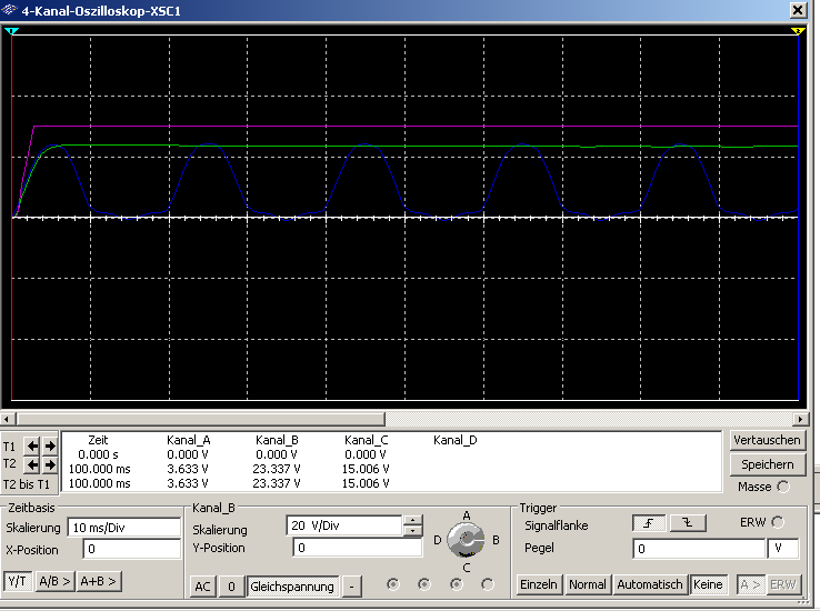

Frage mich bitte nicht, wie ich das jetzt hinbekommen habe, aber das
Bild vom simulierten Oszi ist jetzt so weit, dass es mir gefällt.
Ich habe halt auf "Fehler beheben" geklickt und dann wurde eine - so wie
ich in dem Fehlerbericht auf die Schnelle lesen konnte - gewisse
Zeitkonstante geändert.
Ab morgen kümmere ich mich dann um den Schaltplan und das
Platinenlayout.
Ihr bleibt auf dem Laufenden...
Und hier ein mal ein Danke an alle Beteiligten, für die hilfreichen
Antworten.
Max

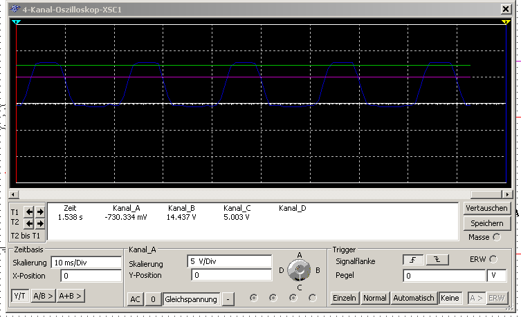

Eine Frage hätte ich da noch bzgl. dem Oszi Bild ...
Warum wird die Sekundärspannung (blauer Abgriff) nur im Positiven
Bereich des Oszis angezeigt??
von Lutz H. (luhe)
Die Masse ist das Bezugspotential des Oszis,  ein Pol am Ausgang,
 Die Niedrigste Spannung ist - 0,7 V ( Flussspannung einer Diode ),
  Wenn die Spannung so Negativ ist , kann ein Strom durch die Diode von
der Mass fließen  Minuseite des Kondensators  zum Transformator.
Wenn eine Spannung + 0,7V über der grünen Linie ist,kann ein Strom auf
die  Plusseite des Kondensators fließen.
bei der Simulation einen Widerstand als Last anschalten , um das
Verhalten bei unterschiedlichen Strömen zu sehen, jetzt ist Leerlauf
ohne Last.
Vorschlag 60 Ohm, 30 Ohm
> ohne Last.
Ich habe ja parallel zum Kondensator einen Vorwiederstand und eine LED
und den Festspannungsregler...
Ist das nicht genug Last?
Mich wundert halt das Verhalten der Sekundärspannung, da die
Primärspannung Sinusförmig wie gewohnt oben und unten schwingt und die
Sekundärspannung eben nicht...
von Lutz H. (luhe)
Die Sekundärspannung ist auch schön sinusförmig. Die ist am Trafo.
Eine Spannung ist eine Potentialdifferenz zwischen zwei Punkten.
Unsere Null ist der Ausgang. Zwischen diesem Ausgang und dem Trafo hängt
der Graz- Gleichrichter und die Kondensatoren, die eine
Spannungsverschiebung in den positiven Bereich realisieren.
Bei dem 4 Kanal Oszi ist rechts ein Anschluss G. Dort kann die Leitung
die 0V haben soll, angeschlossen werden. Mittelanzapfung des Trafos
ausprobieren.

Mein Tipp (vom Praktiker zum Simulanten):
Kauf dir die Bauteile und fang an, die Schaltung vom Trafo her
aufzubauen.
BTW: welchen Strom willst du auf der 15V-Schiene überhaupt entnehmen?

Hallo Harald.
Ich habe einmal in den Minikurs von Thomas rein gelesen. Ich muss sagen,
dass dieser Beitrag von Thomas recht interessant und hilfreich ist.
Dennoch hätte ich ein paar Fragen...
Ich verstehe bzgl. dem Trafo ein paar Sachen nicht... Und ich brauche
das bzgl. dem weiteren Verständnis der Schaltung...
Während die Wechselspannung der 230V (roter Abgriff, Kanal D im 4-Kanal
Oszilloskop) eine Sinuswelle mit je einer Halbwelle im Negativen und im
Positiven hat, ist die Wechselspannung auf der Sekundärseite des Trafos
(blauer Abgriff, Kanal A des 4-Kanal Oszilloskops) eine Sinuswelle nur
im Positiven ....
Woran liegt das??
Denn eigentlich müsste doch rein vom logischen Denken her die
Wechselspannung auf der Sekundärspannung auch jeweils eine Halbwelle im
Positiv und die andere Wechselspannung im Negativen haben...
Was mich zudem irritiert ist die Spannungsmessung auf der Sekundärseite
des Trafos.
Ich habe ja den Trafo "TS_POWER_25_TO_1" gewählt... Wenn ich danach
einen Dreisatz anwende
230 = x
25 = 1
dann komme ich auf (230*1)/25 = 9,2 V.
Jedoch messe ich in Multisim auf der Sekundärseite des Trafos mit einem
Digitalmultimeter ca. 18,396 V. Wo liegt mein Denkfehler?
Außerdem hätte ich die Frage bzgl. dem Trafo, wie man jeweils auf der
Primär- und auf der Sekundärseite den Strom ausrechne, wenn ich keine
Last habe... oder muss ich das über den Innenwiderstand des Trafos
machen?
Weil ich brauche ja jeweils den Strom und die Spannung sowohl von der
Primär- als auch von der Sekundärseite, um bzgl. der B2U Schaltung
weiter rechnen bzw. denken kann...
Max
von Lutz H. (luhe)
Der Kondensator lädt sich bis auf den Spitzenwert der Wechselpannung
auf, da fast kein Laststrom fließt. Der Innenwidstand spielt auch eine
Rolle.
Das gleichzeitige Messen von Primär und Sekundärseite bringt nicht viel,
der  Trafo trennt normalerweise die Potentiale.
Mit einem anderen Simulationsverfahren, der Transientenanalyse kann in
den ersten 200ms die Spannungsverschiebung beobachtet werden. Liegt am
Aufladen des Kondensatots  mit Wechselspannung und dem gewählten
Bezugspunkt GND  =0V für die Berechnung und Anzeige.
Lutz

Ja, das ist schon klar.
Bloß wie berechne ich primärseitig vom Trafo den Strom und
sekundärseitig die Spannung und den Strom?
Max
Edit:
Was ich immer noch nicht verstehe, ist die Tatsache, dass sich die
sekundäre Spannung (blauer Abgriff, Kanal A) nur im Positiven Bereich im
Oszi befinden. Muss sich die Sinusspannung nicht zur Hälfte im negativen
Bereich befinden? Oder woran liegt das, dass sich die Sekundärspannung
nur im positiven Bereich befindet??

von Lutz H. (luhe)

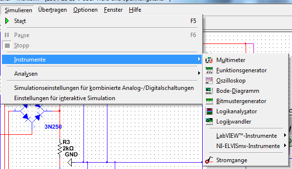

Bei LTspice kann mit einem Messgerät, dass wie eine Stromzange
aussieht, der Strom auf einer Leitung in einem OSZI gemessen werden.
Bei Multsim habe ich so etwas noch nicht gefunden.
Deshalb habe ich zwei 1 Ohm Widerstände eingeschaltet,
und ein paar Oszis unterschiedlich angeschaltet.
Durch den unterschiedlichen Anschluss der Klemme G  wird der Strom in
unterschiedlichen Richtungen gemessen.
Ergänzung: R=U/I
 bei 1 Ohm, ist 1 Volt   gleich 1A.

3. Es sind zu viele Gleichrichterschaltungen, ich weis nicht, wo ich
anfangen soll zu erklären.

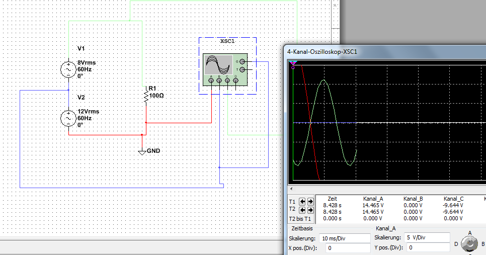

von Lutz H. (luhe)
Hier erst einmal die Trafosimulation, eine Wicklung, dann zwei
Wicklungen( Ground an der Mittelanzapfung, dann  Ground unten).

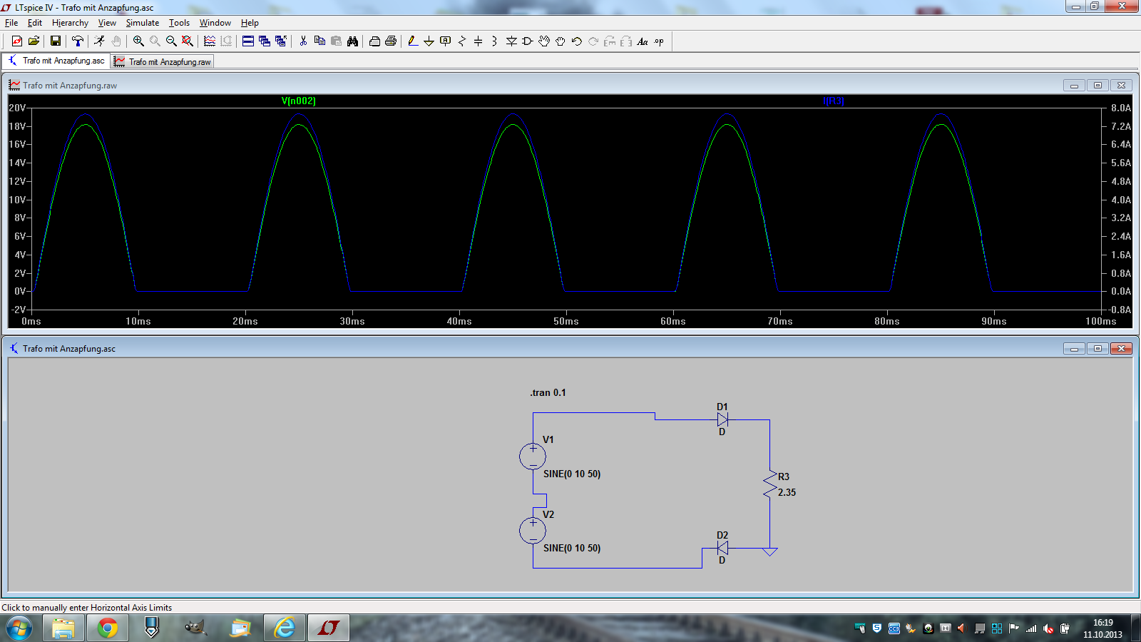

von Lutz H. (luhe)
Nächster Schritt, zwei mal Einweggleichrichtung,
Masse in der Mitte.
Wie auf den Bildern zu erkennen ist, habe ich einen neuen Trafo (einen
idealen Trafo) verwendet.
Wie beim zweiten Bild zu sehen ist, ist die Induktivität primärseitig
bei 500 mH und sekundärseitig 3mH.
Jetzt kann ich doch mit der Formel der Transformatorhauptgleichung die

von Lutz H. (luhe)
Hie der Spannungs-  und Stromverlauf an einer Grazbrücke
von Lutz H. (luhe)
Also brauche ich ja einen Trafo, der Sekundärseitig 2 Wicklungen hat??
Oder verstehe ich da etwas falsch??

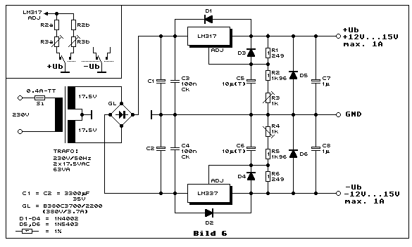

@Lutz:
Im Anhang findest Du einen Schaltplan von einem Netzteil "LM317/LM337:
Symmetrische Ausgangsspannung".
Frage an die Profis unter euch:
Was mich an der Stelle interessieren würde, wären die Berechnungen des
Trafos und der Kondensatoren C1 - C8. Die Berechnung des Widerstandes R3
findest Du auf der Verlinkung
http://www.elektronik-kompendium.de/public/schaerer/ureg3pin.htm.
@Lutz:
Zumindest ich werde es heute noch in Multisim simulieren. Vielleicht
wäre es interessant, wenn Du es in LTspicelV simulierst?? Nur, wenn Du
willst...
Max

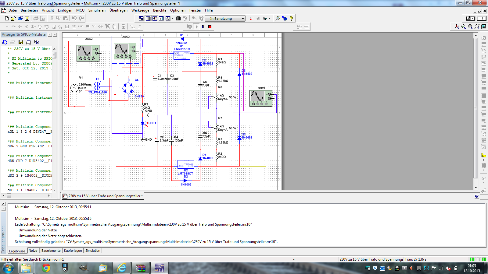

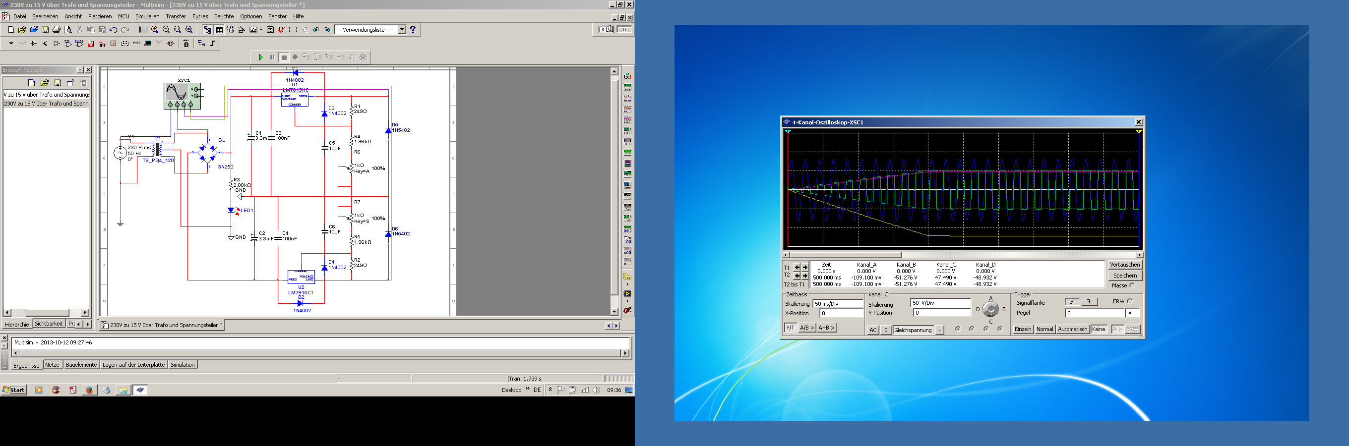

Hallo Leute.
Wer von euch hat Multisim 10.1.1??
Falls jemand von euch diese Multisim Version hat... könnte derjenige
vielleicht über die Datei drüber schauen?? Weil irgendwie kommt beim
Oszilloskop nicht das raus, was ich geplant habe...
Schon einmal danke im Voraus.
Max
von Lutz H. (luhe)
Ich hab mit mehreren Oszis die Schaltung simuliert. sieht ganz gut aus.
blau ist masse auf  der Gleichspannungsseite.
Leider  schon Programmversion 13
Ich kann leider Deine Datei nicht öffnen, da ich "nur" die 10er Version
habe.
Seit wann gibt es denn die 13er Version schon? Wieviel kostet die? Da
ich Schüler bin und notorisch/chronisch pleite bin, bin ich am
Überlegen, ob die 13er Version unbedingt sein muss...
Max
von Lutz H. (luhe)
Es gibt die kostenlose  die Evaluation Version, die etwa 30 Tage läuft.
Die einzige Veränderung, die ich gemacht habe ist die 4 Kanaloszis
anzuschließen, mit Masse an den den Anschluss G an der rechten Seite.
Die Schaltungsänderug ist das Entfernen des Massezeichens auf der
Rechten Seite.

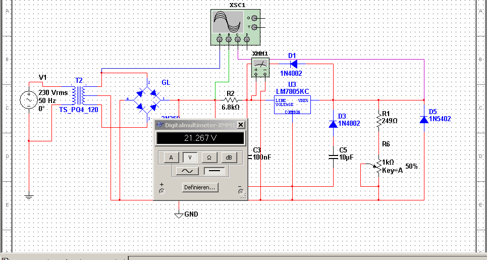

Die Spannungswerte, die ich über mein Oszi messe, wundern mich bisschen.
Kanal A: -109,1 mV
Kanal B: -51,276 V
Kanal C: 47,490 V
Kanal D: -48,932 V
Eigentlich müssten doch folgende Werte gemessen werden:
Kanal A: 230 V
Kanal B: Hängt vom Trafo ab
Kanal C: 15 V
Kanal D: -15 V
Habe ich vielleicht einen Denkfehler??
Edit:
Im Anhang findet ihr ein Bild von der aktuellen Schaltung.
von Lutz H. (luhe)
Der eingesetzte Festspannungsregler regelt auf eine Spannung von 15
zwischen Ausgang und Common.    Diese  Spannung könnten  R1 und R2
gemessen werden.
Die Ausgangsspannung entsteht an R1+R4+R6   oder R2+ R5+R7;
So sind die Ausgangsspannungen   15V/ Ausgangsspannung = R1/R1+R4+R6
15V/Ausgangsspannung =R2/R2+R5+R7  = 250/2750
Ausgangsspannung 165 V (wird nicht erreicht,  Trafo liefert nicht so
viel)
Ist die Originalschaltung für 15 V Spannungsregler? könnten original ein
3,3v Spannungsregler gewesen sein. (für die variable Ausgangsspannung )
Vorschlag: Common der Regler mit der symmetrischen Masse verbinden dann
entstehen die 15 V

Mit den 5v Reglern LM7805CT und LM7905 CT komme ich in der Schaltung auf
etwa 17V.
> etwa 17V.
Wie meinst Du das?? Wo hast Du die 5V Regler verbaut?? Wo misst Du die
17V??
Edit:
Jetzt sage bloß, Du hast den ganzen Nachmittag damit verbracht, zu
simulieren bzw. rum zu probieren??
von Lutz H. (luhe)
In der Orginalschaltung waren 3,3V Regler verbaut LM317/LM337
Sind 15 V Spannungsregler verbaut LM7815CT und LM7915CT.
Bei U2 sind glaube ich Eingang unD Ausgang vertauscht
mit diesen ist die Ausgangsspannung zu hoch.
Ich habe den LM7815CT mit den LM 7805CT ersetzt, und den LM7915CT mit
den LM7905CT. Das sind 5V Spannungsregler.
Die 17 V habe ich am Ausgang gemessen,  als ich zusätzlich  R2 und R5
mit einer Drahtbrücke ersetzt habe.
Die Schaltung für 5V ist auch noch angehängt.
von Gerhard W. (gerhard86)
Himmel, LM317/337 sind einstellbare Regler und keine 3,3V Regler. Warum
schaust du dir nicht mal die Datenblätter an? Da stehen tolle Sachen
drin, oft inklusive einer funktionierenden Schaltung.
von Lutz H. (luhe)
1,25 V ist die minimale Ausgangsspannung dieses Reglers  LN317,LM337
genaueres siehe Datenblatt. Ich möchte möglichst einfach erklären, wie
diese Schaltung funktioniert.
Danke für den Hinweis.
Welche? die 2. mit den 5V Reglern ist die Grundschaltung, mit dem 249Ohm
Widerstand als Last am Ausgang. In der 1. sind die 7815/7915 beschaltet
wie normalerweise ein LM317/337, das würde aber eine absurd hohe
Spannung ergeben, vermutlich siehst du am Ausgang den Eingang abzüglich
den Mindestdrop. Wenn du die Spannung einstellen willst, bleib beim
LM317/337, sonst die Widerstände weg und den gnd-pin direkt auf die
Masse.
von Lutz H. (luhe)
> Kanal B: -51,276 V
> Kanal C: 47,490 V
> Kanal D: -48,932 V
> den Mindestdrop
Passt gut zusammen.
@ lutz h:
Ich habe es geschafft, auf 5V DC runter zu kommen. Das ist genau die
Spannung, die ich brauche.
Ich werde ein paar bearbeitete Bilder online stellen, damit Du es nach
voll ziehen kannst.
Max
Edit:
Wie geschrieben, im Anhang die Bilder.

Deine Schaltung wird auch nicht besser, wenn du wieder die selbe Diode
kurz schließt, wie du das zuvor getan hast, nur dieses Mal über den
Trafo.
Schau doch mal bitte unter Wiki nach.
http://upload.wikimedia.org/wikipedia/commons/thumb/a/ad/Brueckengleichrichter_ani.gif/110px-Brueckengleichrichter_ani.gif
Vielleicht verstehst du dann den Brückengleichrichter besser.
Welche Diode habe ich denn kurzgeschlossen??
von F. F. (foldi)
John schrieb:
> Siehe Bild.
Genauer gesagt, einen Teil des Trafos über die Diode.
von Lutz H. (luhe)
Je nach Halbwelle ist noch ein anderer Kurzschluss möglich.
von F. F. (foldi)
Klar! Ist mir nur aufgefallen, weil er genau diese Diode schon mal
kurzgeschlossen hat.
von Lutz H. (luhe)
Hurra, nach langem suchen habe ich das Instrument gefunden, mit dem die
Ströme gemessen werden können.
Zum Beispiel einen neuen Oszi für die Ströme einbauen.
> dem die
Danke für den Tipp...
Werde ich gleich mal ausprobieren...
@lutz h.:
Wieviel Ampere misst Du denn nach der B2U Schaltung?? Weil bei mir zeigt
das Instrument Stromzange nichts an...
Max
von Lutz H. (luhe)
Hallo Max,
kannst Du das Projekt  als rar anhängen?
Da kann ich mit der gleichen Schaltung arbeiten.
Gruß Lutz
Im Anhang hast Du das Projekt "Netzteil".
Ich habe einmal versucht, den Strom nach der B2U Schaltung mit einem
Multimeter zu messen, jedoch bin ich mir nicht sicher, ob ich bei den
Einstellungen des Multimeter mit Gleich- oder Wechselstrom messen
soll...
Max
von Lutz H. (luhe)
Welches Bauteil meinst Du mit der B2U Schaltung?
Den Gleichrichter, die 4 Dioden
von Lutz H. (luhe)
An dieser Stelle messe ich einen Strom von 60 mA
Also bei mir wird ca. 61,3 mA angezeigt.
Jetzt kann ich wenigstens den Blindwiderstand von C1 ausrechnen.
Edit:
@Lutz:
Kann ich den folgenden Spannungsregler verwenden???
http://pdf.datasheetcatalog.com/datasheets/150/44435_DS.pdf
Edit 2:
Also ich messe am Eingang vom LM7805 ca. 99V. Das beißt sich mit der V0
vom Datenblatt, da die Spannung V0 zwischen 5V und 15V sein muss. Wie
kann denn die Spannung von ca. 99V auf ca. 15V runter bekommen? Mit
einem Widerstand??
Lasst mich mal rechnen... Also am Eingang des Spannungregler messe ich
einen Strom von ca. 12,996mA. 98,859V - 15V = 83,859V.
R = U/I = 83,859V/12,996mA = 6452,678Ohm.
Dann werde ich wohl aus der E12-Reihe einen Widerstand von 6,8kOhm
einbauen müssen, damit am Eingang des LM7805 eine Spannung von U<=15V
ist????
Edit 3:
Im Anhang findet ihr ein Bild von der Simulation. Warum wird eine
Spannung von ca. 21,267V angezeigt, wenn ein Widerstand von 6,8kOhm
verbaut ist??
Hatte ich in der Berechnung des Widerstandes einen Denkfehler??
Max
von Lutz H. (luhe)
> verbaut ist??
Die 15 V sind die Ausgangsspannung des Reglers, gemessen wird mit 21,26
V
die Eingangsspannung des Reglers.
Die Leistung von P= U*I wird im Widerstand zu Wärme umgesetzt.
Die Rechnung ist richtig.
1. Der Trafo hat eine Eingangsspannung von 230V, und zwei mal 230V
Ausgangsspannung.  seihe Trafo_modell und Trafo.
Möglich ist eine -Anpassung des Modells  L1; L2;L3 oder
                 -  Eingangsspanung V1 auf 10 Volt (dann stimmt die
Ausgangsspannung des Trafos ungefähr)
Welch Ausgangsspannung soll der Trafo haben?
Ich dachte mir, dass der Trafo eine Usekundär von höchstens 15 V haben
sollte...
von Lutz H. (luhe)
Im Modell wird die Induktivität der Spulen angegeben.
Die Induktivität der Spule ist quatratisch von der Wicklungszahl
abhängig,
Die Spannung linear. Wir brauchen etwa 1/30 der Spannung, also 1/900 der
Induktivität für L2 und L3, dann entsteht eine Effektivspannung von 15V
entspricht 22 V Spitze.
@Lutz h.:
Bist Du mit dem Netzteil schon weitergekommen??
@all:
Nach welchen Kriterien muss ich denn den Trafo auswählen??
Ich habe halt vor, die Primärseite an eine Steckdose zu stecken und dass
dann sekundärseitig etwa 15V Wechselspannung raus kommt...
Hätte da jemand vielleicht einen Tipp??
Max
Besteht eigentlich noch Interesse an diesem Thread?? Weil ich komme echt
nicht mehr weiter...
Bei mir happert es nur noch am geeigneten Trafo...
Ich weiß nicht, welchen Trafo ich verwenden soll ... Sowohl in der
Simulation als auch real...
Kann mir da jemand einen Tipp geben??
Max
von Lutz H. (luhe)
Für die Simulation müssen die Induktivitäten Spulen angepasst werden
siehe Bild: Trafo_modell.png
weitere arbeiten
Dann einen Transformator kaufen 2x 18V 1A (Am besten einen nehmen , bei
dem die 220 V sicher angeklemmt werden können. )
> werden
Welches Bild??
von Lutz H. (luhe)
siehe oben:
Autor: lutz h. (luhe)
Datum: 18.10.2013 12:18
Sorry, dass ich mich so angestellt habe... Kopf gegen die Wand schlag
Jetzt passt die Simulation und kann mich an das Platinenlayout machen...
Aber wie hast Du das bzgl. dem Trafo berechnet?? Vor allem ... woher
wusstest Du, dass man das bei L2 und bei L3 so ändern musste, damit die
Simulation so gepasst hat??
Was meintest Du vorhin mit Footprints??
Max
von Lutz H. (luhe)
Jedes Bauteil kann verschieden betrachtet werden:
Der Trafowickler:
Dem interessiert wie groß  der Eisenquerschnitt sein muss, wie groß der
Wickelraum sein muss,
damit die Spulen hineingehen, wie dick das Isolationsmaterial zwischen
den einzelnen Wicklungen sein muss, wie der Trafo gewickelt werden kann,
wie dick die Kupferdrähte sein müssen, Anzahl der Windungen... .
Der Käufer/ Verkäufer
Eingangsspannung /Ausgangsspannung  Ausgangsstrom Leistung.
Das Stromnetz
 Spannung 230V  etwa +- 10%.
Das heißt genauer braucht unsere Berechnung nicht zu werden.
Die Simulation:
Die Simulation kann viel mehr, und hoffen das unsere Simulation genau
genug ist.
Wir nutzen nur die Spannungsübersetzung und berechnen das notwendige
Verhältnis der Induktivität.
U eingang / U ausgang = Wicklungzahl eingang / Wicklungszahl ausgeng
Der Trafo soll 2* 7,5 V sekundärseitig haben. 7,5V  ist rund 1/30 der
Ausgangsspannung.  - > 1/30 der Windungszahl.
Die Induktivtät  L = µ*N^2*A/l   ist das Produkt einer Konstanten  µ*A/l
mir einem  Quatrat  N^2 der Windungszahl.   Deshalb hat 1/90 der
Induktivität der Eingangsseite jede Spule der Ausgangsseite.
Footprint:  damit meine ich das Aussehen der Kupferfläche auf der
Leiterplatte, wo das Bauelement aufgelötet werden soll.
Hallo und guten morgen liebe Gemeinde.
Vor einiger Zeit hatte ich noch einen Beitrag geschrieben über ein
Netzteil, das mir 230 V AC auf 15 V DC herunter transformiert.
Nun habe ich es in der Simulation geschafft, 230 V AC auf ca. 5 V DC
herunter zu transformieren.
Angehängt sind:
-> Schaltplan für Simulation in Multisim
-> Ein Bild vom Oszi
-> Ein Bild von den Einstellungen des Trafos
Nun hat ein Bekannter mir folgenden Link als Denkanstoß "verlinkt":
http://www.jogis-roehrenbude.de/Transformator.htm
Da ich den Trafo nicht selber wickeln will, hätte ich die Frage, ob ich
folgenden Trafo, den mir auch Gerald verlinkt hat, hernehmen kann:
http://www.conrad.de/ce/de/product/710408/EI-60255-Printtransformator-VCM-25-VA-Primaer-230-V-Sekundaer-18-V-138-A-25-VA-VCM-25118-Block
Die Frage, die sich mir auftut, ist folgende:
Da es in Eagle unzählige Trafos gibt, weiß ich jetzt nicht, welchen
Trafo ich in Eagle bzgl. der Footprints hernehmen soll. Hätte da jemand
von euch einen Tipp?
Außerdem weiß ich jetzt auch nicht, wie ich die Sicherung zu berechnen
habe... Hätte da jemand von euch auch einen Tipp bzw. Formeln, durch die
ich eine Sicherung berechnen kann? Unter welcher Ruprick finde ich denn
eine Sicherung in Eagle??
Als nächstes hätte ich noch eine Frage bzgl. dem Anschluss von der
Steckdose an das Netzteil:
Da Pinheads nicht ideal sind bzw. mir wegen der mechanischen
Zugfestigkeit zu unsicher sind, wollte ich ursprünglich einen
Kaltgerätestecker verwenden, wovon mir aber ein weiterer Bekannter
abgeraten hat. Was wäre denn da der geeignetste Anschluss?? Unter
welcher Ruprick in Eagle finde ich solche Anschlüsse?
So... das war es einmal für das erste.
Weiter Fragen könnten kommen.
Max
von SkyperHH (Gast)
D3 sorgt dafür das C5 quasi Nutzlos ist...
R1 & R6 sorgen nur dafür, das Du einen Laststrom zwischen 4 und 20mA
einstellen kannst, haben aber keinen Einfluss auf die
Ausgangsspannung...
D5 ist auch überflüssig...
Bist Du Dir sicher, das Du den 7805 und nicht einen LM317 in deinem
Schaltplan einsetzen wolltest, dazu passen würde D3, C5, R1 & R6
Dann Transformator ist mit 18V viel zu groß ... da müßte der
Spannungsregler viel Wärme verheizen... bzw. stellt sich die Frage,
wieviel Strom Du am Ausgang benötigst - Stichwort Kühlkörper!!!
