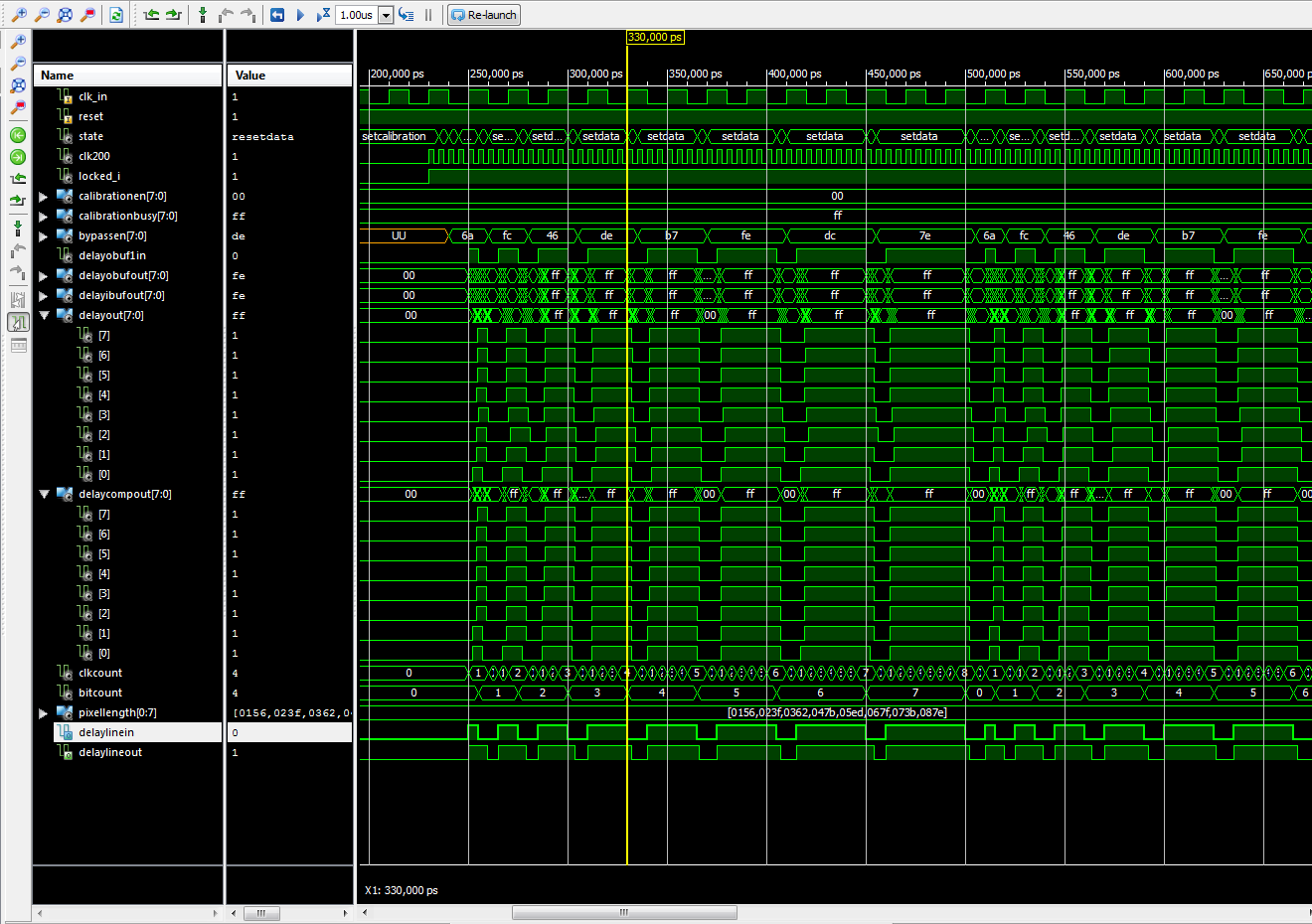

Hallo Leute,
ich habe ein Problem mit meiner Delay Line, die ich mir aus
IODELAY2-Blöcken im Spartan 6 zusammengebaut habe. In der Simulation
funktioniert soweit auch alles korrekt. Sobald ich das Design aber auf
dem FPGA laufen lasse geht mein Ausgangssignal DelayLineOut nicht mehr
so oft auf 0 zurück wie es sollte (und in der Simulation auch tut).
Kann mir jemand erklären woran das liegt? Ich rätsel jetzt schon seit
einigen Tage und komme auf keinen grünen Zweig.
Wenn weitere Informationen benötigt werden bitte nachfragen.
Ich bin für jeden Hinweis dankbar!

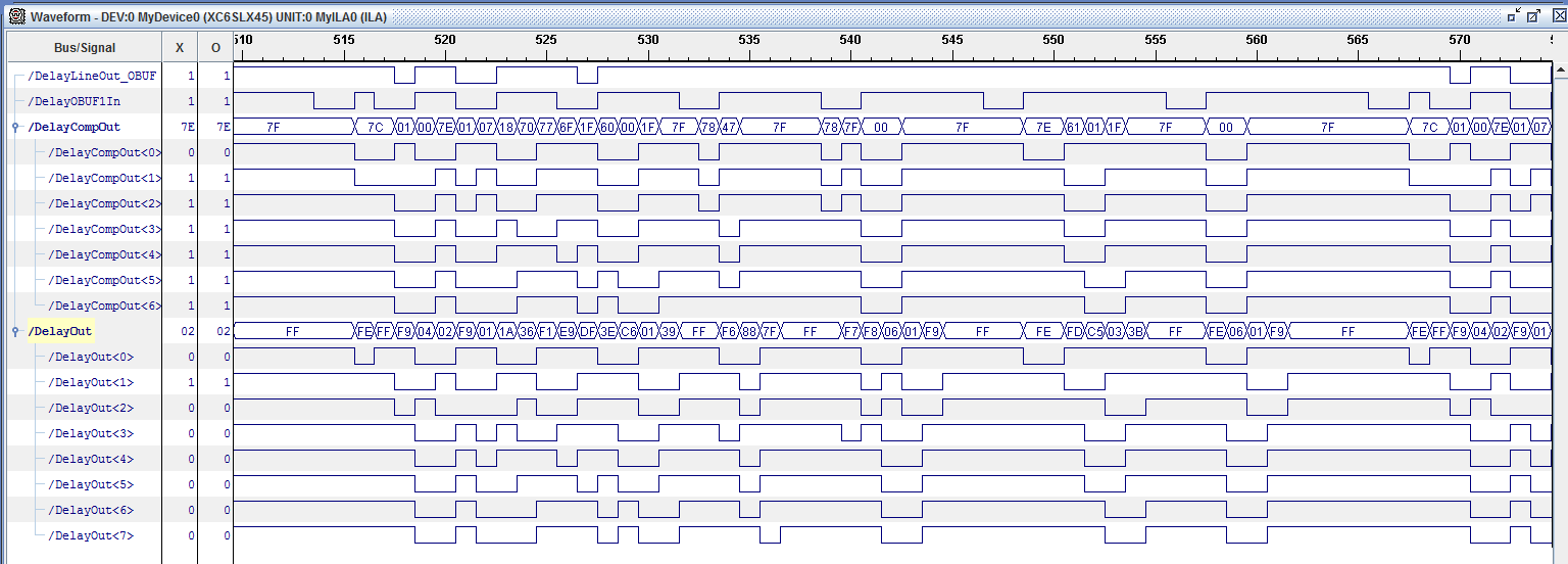

Gast #3340862
Hier nochmal der aktuelle Code mit den Screenshots dazu.
@ Thosch: Deinen Link habe ich mir angeschaut. Da meine maximale
Datenrate aber unterhalb der 200Mg/s liegen sollte und mein maximales
Delay 2 ns beträgt, dürfte das nicht die Ursache sein. Trotzdem Danke!

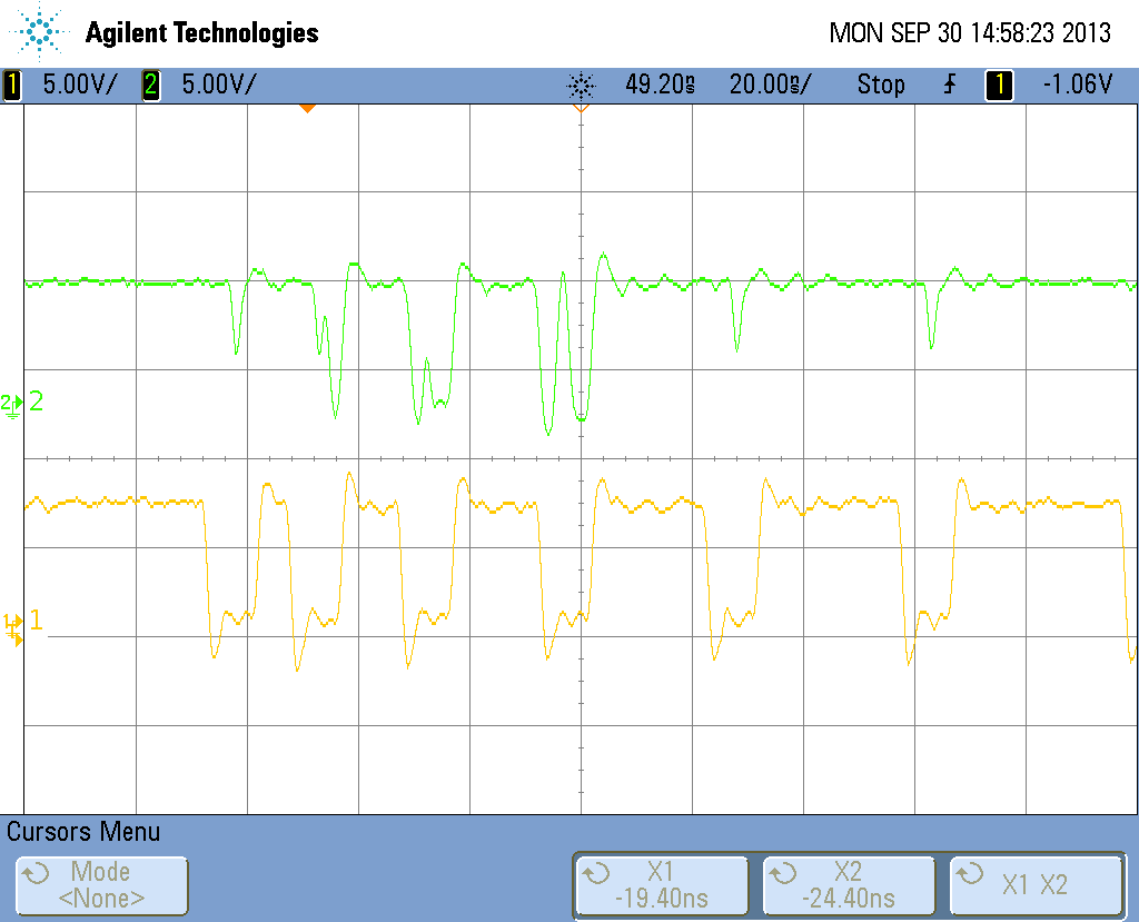

Gast #3341734
"auf 0 zurück"  was meinst Du damit? Den Signalpegel oder die
Verzögerungszeit?
Das untere Signal auf dem Oszi sieht doch prinzipiell ganz gut aus.
Duke
Gast #3341916
Das gelbe Signal auf dem Oszi entspricht dem DelayLineIn und das grüne
dem DelayLineOut der Simulation.
Das DelayLineIn wird auch richtig ausgegeben. Nur beim DelayLineOut
stimmt eben Simulation und Oszi/Chipscope nicht überein.
Gast #3342207
schreib doch anstelle von
 --Verzögerung ausgeben
    DelayLineOut <= '1' when (DelayOBUF1In = '1' or DelayCompOut(7) =
'1') and (STATE = SetData or STATE = ResetData) else '0';
einfach nur ein
    DelayLineOut <=  DelayOut(0);
Dann kannst du zumindest mal unterscheiden, ob wirklich die IODelay das
Problem machen oder die Logik. Momentan siehst du ein Gemisch von
beidem.
Gast #3342324
Ok, habe den Fehler gefunden. Habe mich beim Ermitteln der IDELAY_VALUEs
verrechnet.

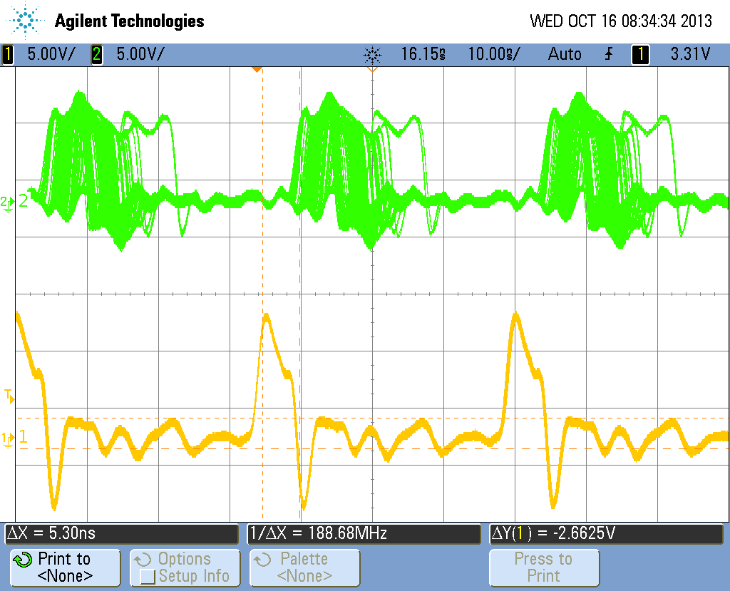

Hallo Leute,
leider hat sich meine Aufgabe etwas geändert und ich muss euch noch
einmal um Rat fragen.
Derzeit gebe ich einen 5 ns Impuls als Eingangssignal an 128 parallel
verdrahtete IODELAY2-Blöcke. Alle Ausgangssignale der IODELAY2-Blöcke
werden immer nacheinander mit einem Multiplexer an den Ausgang
DelayLineOut gegeben. Einen Delay-Value habe ich für die IODELAY2-Blöcke
nicht angegeben, sodass diese den Eingangsimpuls lediglich um 5,32 ns
verzögern sollten.
Ich hätte somit erwartet, dass sich folgendes ergibt: Nach jedem gelben
Eingangsimpuls im obigen Bild sollte immer genau 5,32 ns später ein
grüner Impuls folgen. Leider verhält sich die Realität nicht so und ich
erhalte das verwaschene grüne Ausgangssignal.
Simuliert habe ich das Ganze auch schon. Da verhält sich alles korrekt.
Bei Bedarf kann ich auch noch die Testbench hochladen.
Es wäre toll, wenn mir jemand einen Tip geben könnte was die Ursache
meines Problems ist, oder mir sogar sagen könnte wie ich es beheben
kann.
Danke im vorraus!
