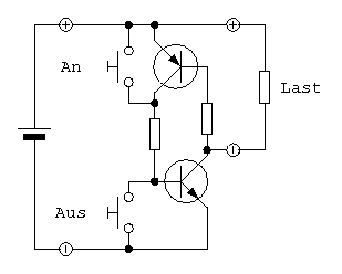

Auch der ZSCT1555? Die üblichen Verdächtigen scheinen ihn ja schonmal
nicht zu haben. Ansonsten ist das trivial mit zwei Transistoren (1x npn,
1x pnp) und zwei Widerständen zu lösen. Sättigungsspannung ist kein
Argument. Die hat ein 555 an seinem Ausgang auch.

Harald schrieb:
> @XL: ist jetzt zwar fast schon off-topic, aber das mit den 2
> Transistoren und Widerständen würde mich in DIESEM Zusammenhang
> interessieren. Würde es Dir etwas ausmachen, das mal zu posten? Vor
> lauter Prozessoren sind die Grundschaltungen doch immer mal wieder
> erwähnenswert.
Na so. Ist ein Flipflop aka bistabiler Multivibrator, nur daß hier im
Gegensatz zur klassischen Schaltung nicht immer nur einer der beiden
Transistoren an ist, sondern entweder beide an oder beide aus.
Wenn man mag kann man die Last auch am Kollektor des pnp (gegen - der
Batterie) anschließen. Und die "An" und "Aus" Taster kann man auch am
jeweils anderen Transistor anbringen.
Die Basiswiderstände so dimensionieren daß genug Basisstrom fließt. Für
den einen Transistor hängt das offensichtlich von der Last ab, der
zweite muß nur den Basisstrom des ersten liefern können. Die
Transistoren sollten low-sat Typen sein wenn man bis 0.9V kommen will.
Eventuell (bei höheren Spannungen, großem Temperaturbereich oder sonst
höheren Leckströmen) braucht man bei einem oder beiden Transistoren noch
einen Widerstand zwischen Basis und Emitter, damit die Schaltung auch
sicher "aus" bleibt.
