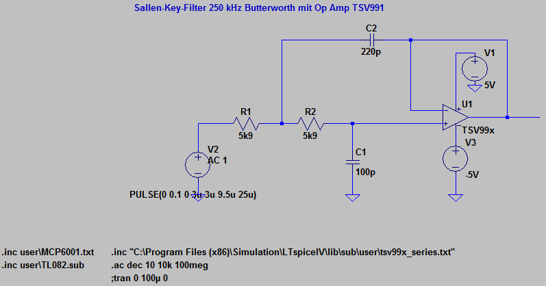

ich simuliere eine Filterschaltung (Butterworth Tiefpass 250 kHz,
Sallen-Key-Schaltung) mit dem Operationsverstärker TSV992:
http://www.st.com/st-web-ui/static/active/en/resource/technical/document/datasheet/CD00144611.pdf
Die Simulation läuft vor allem in der AC-Analyse mit dem TSV991
allerdings schnarchlangsam, so dass es gar keinen Sinn macht (teilweise
bricht es auch ganz ab "Failed to find DC finding operating point for AC
analysis"). Mit anderen OP's (z.B. TL082) läuft es schnell durch.
Woran kann das liegen und vor allem: Wie kann ich das Tempo
beeinflussen? Ist evtl. das Modell nicht geeignet für LTSpice (laut
Website von ST für PSpice generiert).
Ich habe bereits unter -> Tools -> Control Panel -> SPICE
diverse Einstellungen verändert (Toleranzen hochgesetzt, Alternate
Solver), allerdings ohne spürbaren Einfluss (und ehrlich gesagt auch
ohne genau zu wissen, woran ich schrauben müsste).
Ich habe die LTSpice-Simulation und das entsprechende Modell für den OP
Amp angehangen.
Danke für jeden Tipp,
Thomas

Hallo Thomas,
Das Modell hat eine andere Reihenfolge der Pins.
****           INVERTING INPUT
****            |  NON-INVERTING INPUT
****            |   |  OUTPUT
****            |   |   |  POSITIVE POWER SUPPLY
****            |   |   |   |  NEGATIVE POWER SUPPLY
.SUBCKT TSV99X VM  VP  VS  VCCP VCCN
Deshalb geht xopamp zwei nicht.
Der hat diese Reihenfolge
.subckt  in+ in- V+ V- out
während dein TSV99X diese Reihenfolge hat.
.subckt  in- in+ out V+ V-
Ich habe dir ein Beispiel mit dem Symbol xopamp_st2 gemacht.
Tipp: Bei Opamp Modellen erst die .subckt Zeile anschauen um zu
entscheiden welches Symbol passt. Zur Not halt ein Symbol abwandeln.
Dabei muss man in den Pins des Symbols nur die Zahl im Feld "Netlist
Order" entsprechend der Reihenfolge eintragen (Symbol-Editor nehmen).
Einfach meine zip-Datei in einem beliebiges Verzeichnis entpacken.
Das extra Symbol am besten immer in das Verzeichnis des jeweiligen
Schaltplans kopieren.
Helmut

Hallo Robert, Hallo Helmut,
vielen Dank für eure Antworten, vor allem für die ausführliche Erklärung
samt Lauffähigmachen meiner Schaltung von Helmut!
Das die Pins in den Modellen teilweise in anderer Reihenfolge belegt
sind wusste ich nicht bzw. auf die Idee bin ich auch nicht gekommen, von
daher hatte ich mich bisher auch noch nicht mit Symbolen bzw.
Symboleditor beschäftigt. Da werde ich bei nächster Gelegenheit mal
einen Blick reinwerfen um deine Lösung fürs nächste Mal
nachzuvollziehen.
