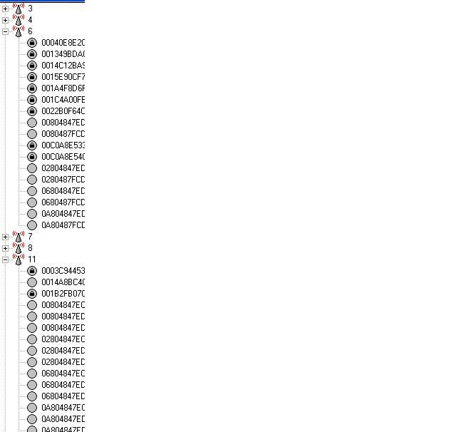

Weil es viel einfacher ist, einfach irgendwo in eine Ecke mit
unbekannter Infrastruktur eine Box hinzustellen und wenn man fertig ist,
einfach die Box wieder einzusammeln.
Bei Kabelverbindungen gibt es Kurzschlüsse, Bruchstellen im Kabel und
noch zig andere Späße. Genau deshalb habe ich mich auch für eine
Funkübertragung entschieden.
Im Übrigen ist das Netzwerk so ausgelegt, dass ein Node seine Daten über
ein anderes Node übertragen kann. Damit sind theoretisch unendlich große
Netzwerke möglich.
Gast #3345911
Harald Wilhelms schrieb:
> Wer Funk kennt, nimmt Kabel. :-)
Ich kenne Funk, Cornelius mit dem Vornamen - ist auch so ein
Sicherheitsfanatiker und arbeitet bei L. in K. Und ja, Kabelsalat ist
gesund, ich weiß. Aber trotzdem nehme ich lieber die Wireless
Datenübertragung.
