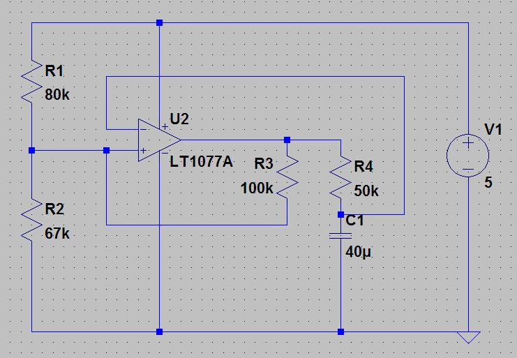

Ich habe mal in LTspice einen Rechteckgenerator mit einem OpAmp
aufgebaut und simuliert.
Es ist eigentlich ein Schmitttrigger, bei dem das Ausgangssignal über
das RC-Glied R4-C1 rückgekoppelt wird.
Das ganze funktioniert, es schwingt schön und mittlerweile schnalle ich
sogar ungefähr, wie ich die Frequenz und das Tastverhältnis berechnen
kann.

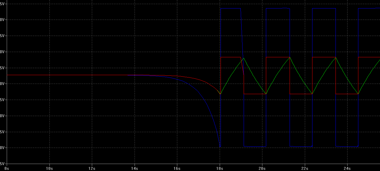

es schwingt sich erst nach einer Verzögerung ein. bei kleinen Frequenzen
sind das ein paar vernachlässigbare Millisekunden. aber bei den
eingestellten ca 0,5 Hz beginnt die Schwingung erst nach 18(!) Sekunden
- warum tut es das, und wie kann ich das ändern?
was mich erstaunt:
von Anfang an steht am Ausgang eine Spannung von ca. 2,5 Volt an. durch
den Kondensator fliesst aber anfänglich kein Ladestrom. also dachte ich,
dann kann der nur über E- abfliessen. Aber die Eingänge des OpAmp sind
doch sehr hochohmig? Also wieso lädt sich der Kondensator zuerst nicht?
habe wohl doch noch ganz vieles nicht begriffen. wäre froh, wenn jemand
meine Fragen beantworten könnte. Danke schon mal.
hier noch die Bilder der Schaltung und der Signale
grün:  an E- rückgekoppelte Spannung
rot:   an E+ rückgekoppelte Spannung
blau:  Ausgangsspannung

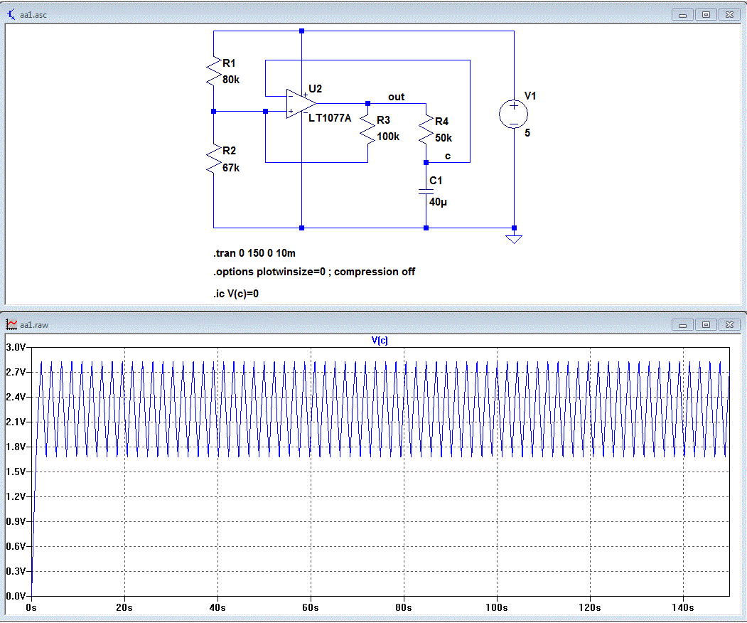

Hallo Daniel,
im Anhang die "Verbesserungen".
1. Kleiner max. Zeitschritt:
.tran 0 150 0 10m
2. Kompression aus
.options plotwinsize=0 ; compression off
3. Kondensator mit 0V starten.
.ic V(c)=0
Helmut
Nachtrag:
Im Ordner [Misc] gibt es ein Europäisches Widerstandssymbol.
Weil der Kondensator nach einer TRAN Analyse einen blöden Mittelwert
hat, bei dem der OpAmp gerade eben eine stabile Spannung im linearen
Bereich halten kann.
Und aus dem blöden analogen Zustand muss er erst mal wieder rasukommen,
Helmuts .ic V(c)=0 ist da die Lösung.
