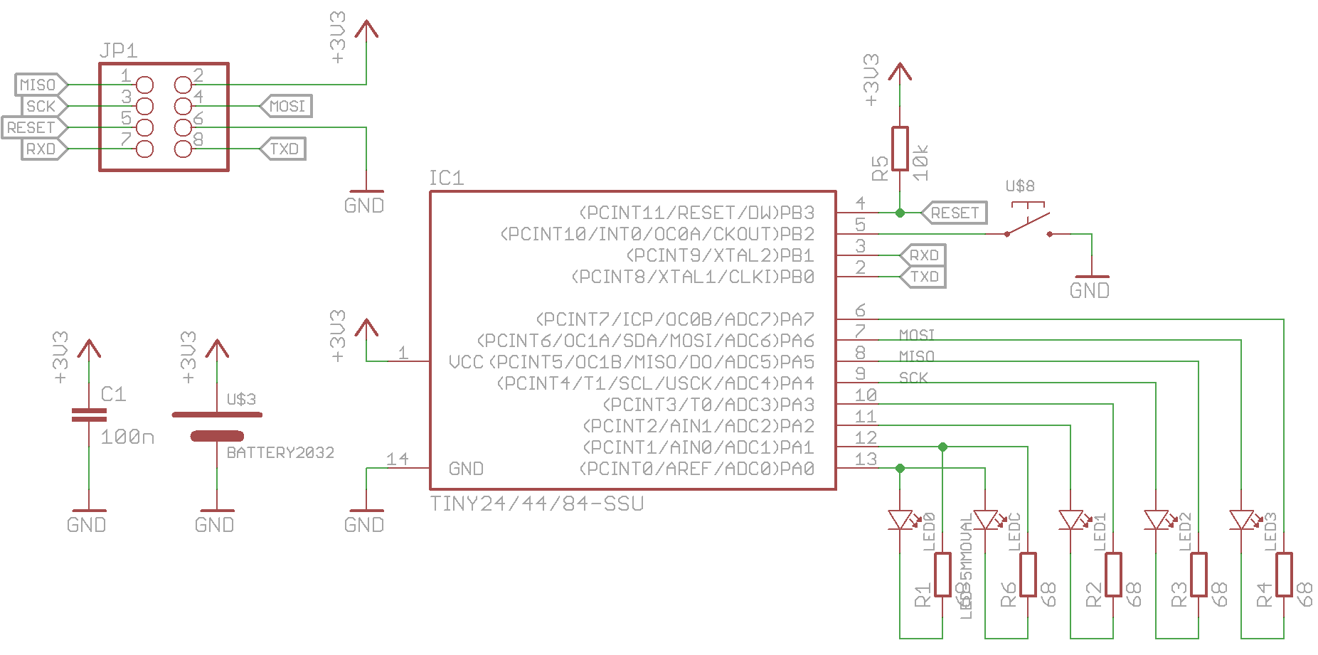

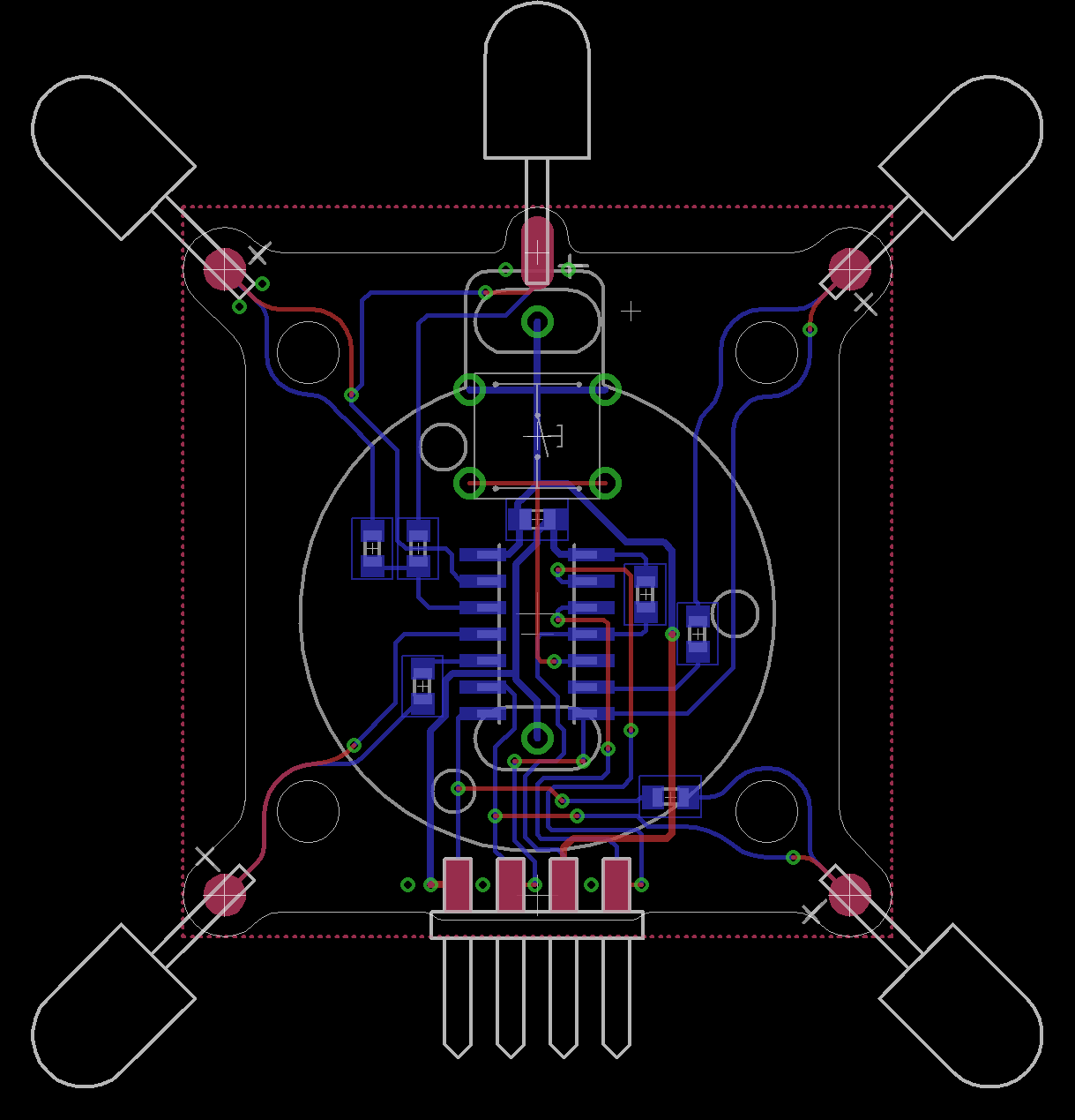

Ich versuche gerade LEDs als Lichtsensoren einzusetzen. Hierbei kommt es
mir nicht auf die absoluten Werte an, sondern nur um relative
Veränderungen.
Allerdings kriege ich sehr unterschiedliche Ergebnisse beim auslesen der
LEDs. LEDs 1 und 3 liefern mir gut verwertbare Ergebnisse, LED 2 scheint
sehr, sehr empfindlich zu sein und LED 0 liefert mir immer die volle
Helligkeit zurück.
Die LEDs funktionieren ansonsten alle ganz normal.
Optisch kann ich keine Kurzschlüsse / Lötmittelreste auf der Platine
erkennen, allerdings ist ein Großteil von einer Batteriehalterung
verdeckt. Die LEDs stammen aus einer 20er Packung von Conrad.
Liegen die starken Schwankungen einfach an den Abweichungen der LEDs,
liegt's an meinem Code, an meinem Layout oder ist irgendwas anderes
falsch?
Zur Orientierung:
Bei normaler Beleuchtung liefern die LEDs mit dem angehängten code etwa
folgende Werte zurück:
LED 0 = >1498
LED 1 = ~500
LED 2 = > 1485
LED 3 = ~500
Gast #3345646
Du hast versucht, die Methode aus
http://reaktivlicht.de/kochbuch_V3.pdf
nachzubauen ?
Es wundert mich nicht wirklich, daß sie nicht zuverlässig funktioniert,
schliesslich sind Temperatur, Eingangsstrom, Eingangskapazität des uC
alles andere als immer gleich.
Vor allem hat der A/D-Wandler des AVR das Problem, eine interne geledene
Kapazität an den Eingang zu schalten, und wenn dort hochohmiger als 10k
und mit weniger als 10nF eine Spannungsquelle angeschlossen wird, teilt
sich deren Spannung erst mal mit dem internen Kondenstaor.
Es kann also helfen, jedesmal zuvor einen an Masse liegenden Eingang per
A/D-Wandler zu messen, und erst dann auf den zu messenden Eingang eine
A/D-Wandlung loszulassen.
Gast #3345673
>Vor allem hat der A/D-Wandler des AVR das Problem...
Da bin ich auch ins Messer gelaufen. Er verwendet den Eingang als
digitalen Eingang, quasi als Komparator und nicht den ADC. Sagt
zumindest der Quellcode.
Das Led0 ein anderes Verhalten zeigt ist nicht verwunderlich wenn Ledc
bestückt ist. Da hier aber komplett über die parasitäten Eigenschaften
wie Eingangskapazität und Eingangswiderstände gearbeitet wird, würde es
mich nicht wundern wenn die deaktivierten Alternativmodule die Suppe
etwas versalzen.
Evtl. währe aber genau die Verwendung des ADC bei genügender Wartezeit
ein Lösung.
viel Erfolg
Hauspapa

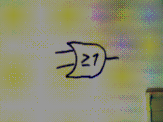

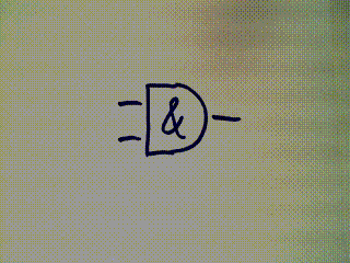

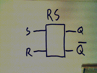

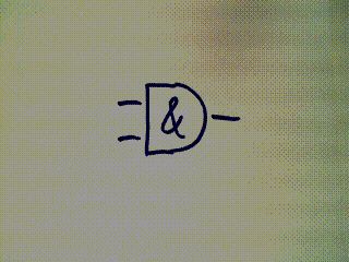

Gast #3346611
Das Austauschen der LEDs hat zumindest teilweise was gebracht - hätte
ich wirklich auch selbst drauf kommen können, Vielen Dank!
LED 0 verhält sich jetzt recht normal, LED 2 macht allerdings noch
Probleme. Ich geh allerdings davon aus, dass LED 2 dann auch ein
Hardwarefehler ist.
Die LED C ist nicht bestückt, und als Messmethode verwende ich dieses
Prinzip: http://playground.arduino.cc/Learning/LEDSensor
Angehängt mal ein paar Beispielgifs. Leider sind die durch das Rauschen
etwas größer geworden.
