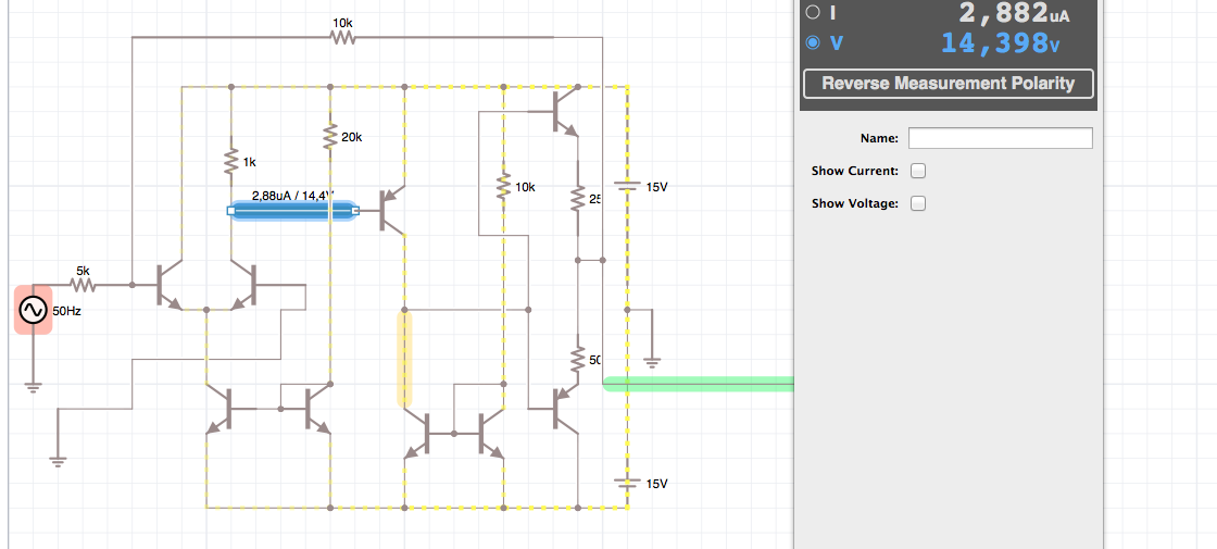

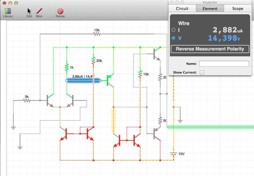

Aufbau OPV eingangsstufe
Gast #3347619
http://prof-gossner.eu/pdf/14-Operationsverstaerker%20Aufbau%20und%20Funktion.pdf
seite 237.
wenn die eingagstransistoren auf kollektorschaltung schlummer, dann wars
dass doch mit der spannungsverstärkung. denn die ist dann kleiner 1. was
bringt diese stufe dann. wärme?? und noch was habe das mal simuliert,
selbst wenn ich an beide die gleichen potentiale häne ist die
ausgangsspannung nicht null.... sondern 530mV warum dass ist doch
bescheuert...
Die Kollektorstufe sorgt für einen kleinen Eingangsstrom und einen
hochohmigen Eingang.
Das da bei 0 Eingangsdiffernz etwa 500 mV raus kommen ist schon richtig
so - das ist etwa die BE Spannung. Wegen der hohen Verstärkung ist das
aber auch nicht so kritisch was da genau raus kommt.

Die Spannungsverstärkung wird ja auch nicht von T1/T2 erbracht,
sondern von T5/T6.
> was bringt diese stufe dann. wärme??
Einen höheren Eingangswiderstand. Weil die Transistoren ja trotzdem noch
eine Stromverstärkung erbringen.
> bescheuert...
Bescheuert ist es vielmehr, einen OPV ohne äußere Beschaltung
(Gegenkopplung) zu simulieren. Vermutlich ist die Ausgangsspannung auch
nicht 530mV, sondern 530mV über der negativen Betriebsspannung. Was die
Aussteuerungsgrenze von T6 darstellen dürfte. In Wirklichkeit siehst du
Offsetspannung * Leerlaufverstärkung. Was natürlich nicht Null ist.
Außerdem ist das alles 1. eine Prinzipschaltung und 2. nur die
Eingangsstufe. Was erwartest du da? Eine Suppe an der erst die Hälfte
der Zutaten ist, schmeckt ja auch anders als das fertige Gericht.

> Haben simulierte OPVs denn überhaupt eine Offsetspannung?
Je nach SPICE-Makromodell ergibt sich unter Umständen eine kleine
Offsetspannung (0,xmV). Das ist aber bedingt durch das Makromodell. Der
Hersteller sollte in solchen Modellen auch gar keine Offsetspannung aus
dem Datenblatt einbauen, da ein Offset sowohl negativ als auch positiv
sein kann und es oft extra Specs für Versorgungsspannung und
Temperaturbereich gibt. Man könnte es als keinem Recht machen.
Auch bei einer Schaltung mit Transistoren wird sich eine leicht
Offsetspannung einstellen, da die nachfolgende Stufe halt nicht
unbedingt bei Ic1=Ic2 die 0V am Ausgang ergibt.
Harald Wilhelms schrieb:
> Axel Schwenke schrieb:
>> In Wirklichkeit siehst du Offsetspannung * Leerlaufverstärkung.
Wenn die Schaltung 100% symmetrisch ist, dann nicht. Was ich aber als
Fehler in der Simulation ansehe, denn das ist definitiv eine Abweichung
von der Realität, in der es nun mal keine 100%ige Symmetrie gibt.
Aber die Schaltung an sich ist ja schon asymmetrisch und hat damit auch
in einer (schlechten) Simulation einen Offset.

Die eigentliche spannungsverstärkung Finte doch auch in der Mittelstufe
statt, zumindest bei,meinem OPV, den ich da in die Simulation gebaut
habe. Und der geht.
