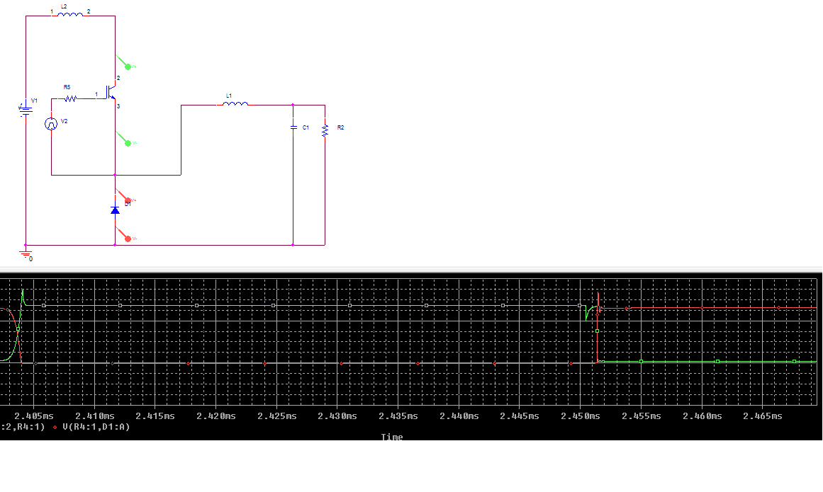

zum Tiefsetzsteller habe ich eine einfache Frage. Gegeben sei die
angehängte Schaltung mit den Simulationsergebnissen. Dass die Spannungen
über dem IGBT (grün) und über der Diode (rot) näherungsweise rechteckig
sind, ist mir soweit verständlich (Achtung: Diodenspannung ist hier
anders herum). Mir ist nur das Überschwingen nicht 100% klar.
Beim IGBT kann man es glaube ich einfach abschätzen:
- Maximaler Strom durch IGBT: I_maxload-I_ripple/2
- Das ergibt durch L2 bei einer Fall-Time t_fallIGBT eine max. Spannung
am IGBT von:
V_IGBTmax = L2*(I_maxload-I_ripple/2 )/t_fallIGBT+V_eingangsspannung
Wie kommt nur das Überschwingen bei der Diode zu Stande und dieser Haken
in der IGBT-Spannung? Wie kann ich die Überspannung der Diode
abschätzen?
Ist es bei der Auslegung ausreichend, die gleiche Überspannung für die
Diode anzunehmen wie bei dem IGBT?
Noch eine ergänzende Frage:
Was muss ich bei t_fallIGBT genau einsetzen? Nur die Fall-Time oder die
Summe aus Fall-time und Turn-off delay time?
Viele Grüße
Sebastian
