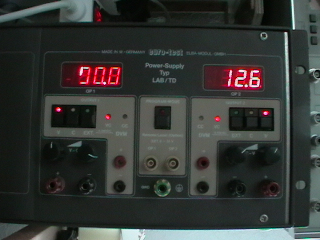

Ich habe seit fast einem Jahr dieses Labornetzgerät. (Bilder im Anhang)
Es ist wohl etwas älter (so aus den 80ern etwa).
Ich bin auch sehr zufrieden damit, die Spannung lässt sich ohne Probleme
auf 1/100 Volt genau regeln, mit etwas Geduld sogar auf 1/1000 Volt.

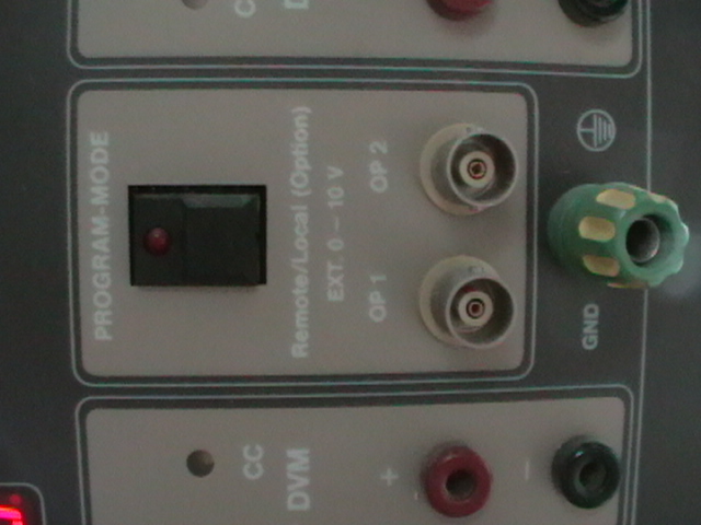

Doch nun wüsste ich gerne, was sich hinter dem Modul in der Mitte
verbirgt, also das Feld mit den zwei BNC-Buchsen und dem
"PROGRAM-MODE"-Schalter.

Steht doch drauf: Fernsteuerung des Netzteils (Remote): Über eine an der
jeweiligen BNC-Buchse angelegte Gleichspannung im Bereich von 0..10V
kann die Ausgangsspannung im Bereich von 0..maximale Ausgangsspannung
vorgegeben werden. Diese Funktion kann durch Betätigen der Taste
aktiviert werden. Dies sollte durch Aufleuchten der LED signalisiert
werden.
Das Einzige, was mich etwas stutzig macht, ist das Wort "Option":
Vielleicht ist das Gerät auch nur für oben genannte Funktion
vorbereitet.
Führt ein Betätigen der Taste denn zum Aufleuchten der LED?

denke das ist ein steuer eingang für das netzteil könnte man ja mal
testen mit 0-5 v an den bnc büchsen, dann solte der jeweilige Ausgang
sich passend ändern.
aber ohne gewähr
Danke!
Da wäre ich nie drauf gekommen, muss ich demnächst mal ausprobieren.
