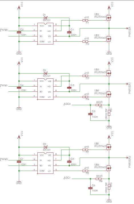

Ich möchte einen Brushless DC Motor Controller für Modellbaumotoren
entwickeln und möchte diese mittels Field Oriented Control ansteuern.
Hierzu möchte ich den LPC1313 nutzen.
Zusätzlich soll die Leistungselektronik wie im Wiki unter
http://www.mikrocontroller.net/articles/Brushless-Controller_f%C3%BCr_Modellbaumotoren
beschrieben aufgebaut werden.
Die Back EMF messung brauche ich dann allerdings nicht mehr oder, da ich
zwei Ströme von zwei Strängen messe und damit arbeite oder habe ich da
was falsch verstanden ?

#3348697
Hallo TM,
bei der feldorientierten Regelung wird in Abhängigkeit von der Lage
der Permanentmagnete der Strom so eingeprägt, dass beide Felder
(Permanentmagnet- und Motorstromfeld) während der Drehung möglichst
(elektrisch) senkrecht aufeinander stehen; -> max. Drehmoment bei geg.
Bestromung der Wicklungen.
Zur Lagebestimmung benötigt man Geber oder bei sensorlosen Verfahren
z.B. die induzierte Spannung (Back EMF), zur korrekten Stromeinprägung
eine mindestens zweisträngige Strommessung samt Regelung.
Also: man benötigt beide Informationen, Strangstrommessung und Back EMF.

#3349706
Hallo TM,
Schaltungsvorschlag mit klassischer Bootstrap-Schaltung ist für kleine
bis mittlere Leistungen durchaus OK, dennoch wäre es empfehlenswert, die
Werte des Bootstrap-Kondensators und der Gatewiderstände nach einer
IR-Application Note (dt04-4.pdf) nochmals zu überprüfen und aus
Symmetriegründen auch in die Halbbrücke des Stranges A einen Shunt
einzubauen (dessen Spannungsabfall aber nicht zwingend erfasst werden
muss).
Zudem bin ich persönlich trotz der Problematik der Potentialtrennung
eher ein Freund der direkten Strangstrommessung mit Mittelung über eine
Abtastperiode, da man beim Messen der Emitter- bzw. Source-Ströme der
Halbbrücken mit AD-Wandlung strenge Synchronisation zwischen
Stromabtastung und PWM-Pulsung benötigt (siehe z.B. Hinweise in
BB3PHCRMSRART.pdf von Motorola/Freescale); aber das ist vermutlich
Geschmackssache.

Danke für die Anregungen werde mir die Application Notes mal anschauen.
Der Regler soll eigentlich recht klein werden von daher wäre ein
weiterer Shunt eher unschön. Gibt es vielleicht eine bessere Möglichkeit
die Ströme zu messen?
Als Dauerstrom soll ca 12A-16A angedacht sein. Wie genau muss ich die
Strommessung überhaupt auslegen hierzu habe ich bisher noch nichts
gefunden.
Freundlichen Gruß
Tobias

Hallo Tobias,
der dritte Shunt ist nicht zwingend erforderlich, zwei gehen auch.
Die Stromregelung ist leider nicht mehr ganz trivial:
Hierzu werden zunächst die beiden gemessenen Strangströme
mit Hilfe zweier Transformationen (Clarke- und Park-Transformation)
in zwei Komponenten umgerechnet, von denen eine immer in Richtung
des rotierenden Magneten zeigt (d-Komponente) und die andere
dazu senkrecht ist (q-Komponente).
Die Stromkomponente der d-Achse (auch: Längsachse oder direct axis)
wird nur bei Feldschwächbetrieb verändert und wird im Normalfall
zu Null geregelt, d.h. Stromsollwert gleich Null. Die Stromkomponente
der q-Achse (auch: Querachse oder quadrature axis) erzeugt das Feld
senkrecht zum Magneten und ist daher für das Drehmoment verantwortlich.
In erster Näherung ist dieser Stromanteil proportional zum entwickelten
Drehmoment des Motors. Dieser Stromanteil ergibt sich also über eine
Stromregelung aus dem Drehmomentsollwert. Man hat damit wieder
Verhältnisse ähnlich wie bei einer Gleichstrommaschine, nur dass eben
alles noch zusätzlich rotiert.
Für beide Stromregler (Längs- als auch Querachse) verwendet man
normalerweise getrennte PI-Regler. Die Stromregelkreise sind die
schnellsten bei den unterlagerten Antriebsregelkreisen und wurden früher
deshalb häufig mit analoger Schaltungstechnik realisiert. Heute sind die
Realisierungen zumeist digital, aber mit Abtastraten im kHz-Bereich. Die
Auflösung ist besonders bei so kleinen Strömen von untergeordneter
Bedeutung, die üblich verbauten 12bit-Wandler reichen also völlig aus.

Hi Tobias,
bzgl. des dritten Shunts schließe ich mich Bernardo an. Ich würde aus
Symmetriegründen auch noch einen weiteren Shunt vorsehen auch wenn dort
keine Strommessung benötigt wird. Auch für einen Querstromschutz ist
dieser zusätzliche Shunt sinnvoll. Wenns dir um den Platz geht kannst Du
dir auch noch die Single Shunt Lösung ansehen. Hierbei wird wie der Name
schon sagt nur ein Shunt benötigt. Dieser wird dann direkt im
Zwischenkreis platziert. Der Nachteil dieser Methode ist aber das man
die Ströme relativ aufwendig erfassen muss. D.h. hier kommt es auf sehr
genaues Timing der AD Wandlung an. Weiterhin gibt es Bereiche in denen
man nur einen Strom messen kann. Hier muss man dann ggf. noch weiter in
die Trickkiste packen.
Bzgl. der Auslegung der Strommesskreis musst Du dir überlegen welchen
Nennstrom Du hast (Achtung Spitzenwerte!). Dann rechnet man noch einen
gewissen Aufschlag drauf für Beschleunigungsphasen und ggf. noch eine
Reserve. 30% über dem Nennstrom könnte hier z.B. ein Daumenwert sein.
D.h. Nennstrom nehmen, Spitzenwert berechnen und dann 30% aufschlagen
und Du hast den Messbereich deiner Strommessschaltung. Die Verstärker
Schaltung musst Du mit Offset auslegen da Du ja positive und negative
Ströme messen willst. D.h. wenn kein Strom fließt misst Du den halben AD
Wert. Bei der Filterung musst Du aufpassen dass Du nicht zu stark
filterst. Du misst bei der drei Shunt Lösung ja im PWM Raster in der
Mitte eines PWM Pulses und die Stromessschaltung muss bis zum Abtasten
eingeschwungen sein. Das muss auch noch bei sehr kurzen Pulsen
funktionieren.
