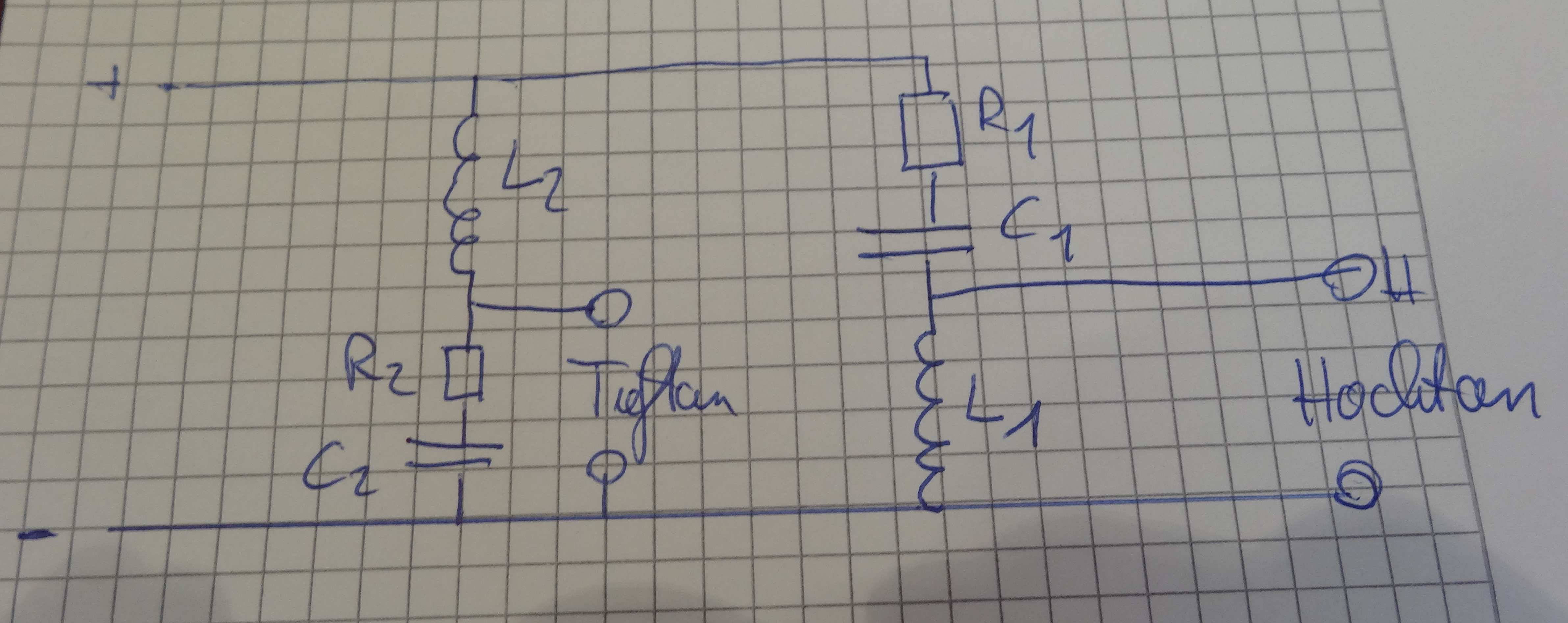

Hallo, ich habe einen Kleinlautsprecher auseinandergebaut und würde
jetzt gerne die Schaltung der Frequenzweiche herausfinden.
Anhand der Platine habe ich eine Schaltskizze gemacht. Aber ich bin mir
nicht sicher ob die Schaltung so "stimmt" oder ob ich da was grob falsch
gemacht habe.
Anbei Bilder von Vorderseite (Kondensatoren sind ausgebaut, aber die
Plätze sind eingzeichnet), Rückseite (mit Filzer habe ich die Lage der
Bauteile markiert) und Schaltungsskizze.
Stimmt das so?

Nimm mal einen kleinen NF-Generator und speise damit, natürlich über
einen Widerstand (z.B. 100 Ohm) die einzelnen Lautsprecher und messe die
Spannung am jeweiligen Lautsprecher.
Der Frequenzgang ist sicherlich interessant und sollte zur
LC-Kombination passen.

DAS macht (eigentlich!) nur dann Sinn, wenn Du die elektrischen
Ersatzkomponenten des jeweiligen Chassis mit einbeziehst - was man erst
durch eine gescheite und umfassende Thiele-Small-Parametermessung
erhält.
Aber bei Billig(st)fertiglautsprechern wird die Übertragungskurve, bei
Annahme einer rein ohmschen Last anstelle der Hoch-/Tieftonchassis,
vielleicht sogar 'sauber' aussehen - aber alles andere als eine
'stimmige' Frequenzweiche darstellen. Eine Pi-mal-Daumen-Weiche ist in
den seltensten Fällen optimal auf die verwendeten Chassis abgestimmt.
Und das es eine Pi-mal-Daumen-Weiche ist kann man schon daran erkennen,
dass die beiden Spulen relativ nah beieinander aber vor allem in
identischer Ausrichtung angeordnet sind. Dadurch beeinflussen sich die
Magnetfelder gegenseitig. In guten Weichen wäre man bestrebt die Achsen
immer um 90° versetzt zueinander anzuordnen (d.h. eine Spule müsste
'stehend' montiert werden).

Ja, das stimmt, denn der LS ist ja gleichzeitig auch Widerstand und
Induktivität... Leider habe ich keine Daten zu den Chassis (Visonik
David, falls die jemand kennt).
Ich wollte die Simulation auch nur mal hernehmen um mit LTspice besser
klarzukommen, ich bin da Newbie.

Bei meiner Schaltung geht mir nur durch den Kopf, warum die Widerstände
stets in Reihe mit den Kondensatoren geschaltet sind.
Wenn ich den Pegel am TT oder HT abschwächen möchte, wäre es doch
plausibler, den Widerstand in Reihe mit dem  TT oder HT zu schalten.
OP #3356120
Bernhard S. schrieb:
> Denk Dir mal R1 weg.....
> Und Du erkennst einen Reihenschwingkreis.
> Im Resonanzfall entsteht ein "Saugkeis" (R von L+C gegen "NULL") und
> somit ein Kurzschluss.
> Eine Endstufe könnte einen nachhaltigen Schaden nehmen.
Dann würde es natürlich Sinn ergeben, einen 4,7 Ohm Widerstand noch
dabei sein zu lassen.
Ich habs mal mit
http://www.lautsprechershop.de/index_hifi_de.htm
verglichen. (Tools / Frequenzweichen etc.)
Es ist wohl eine 12-db-Weiche, allerdings kommen die in der Simulation
mit einem R aus, der nur in Reihe mit dem HT liegt.
