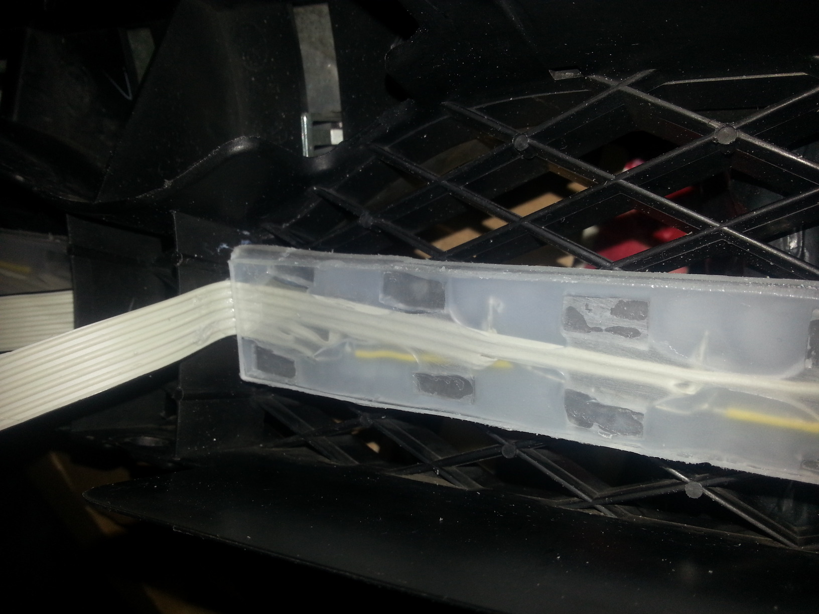

ich habe mir diesen Bausatz aufgebaut...
http://www.produktinfo.conrad.com/datenblaetter/175000-199999/197327-as-02-de-Knight_Rider.pdf
Ich habe vorab das Lauflicht in Plexiglas aufwendig verklebt... Leider
ohne vorher auf den Schaltplan zu schauen.
Dort hätte ich festgestellt, dass alle + Pole verbunden sind und der
Minus Pol angesteuert wird...
Ich baute das Licht im Glauben das Masse Minus immer zusammen geschaltet
werden... also genau umgekehrt.

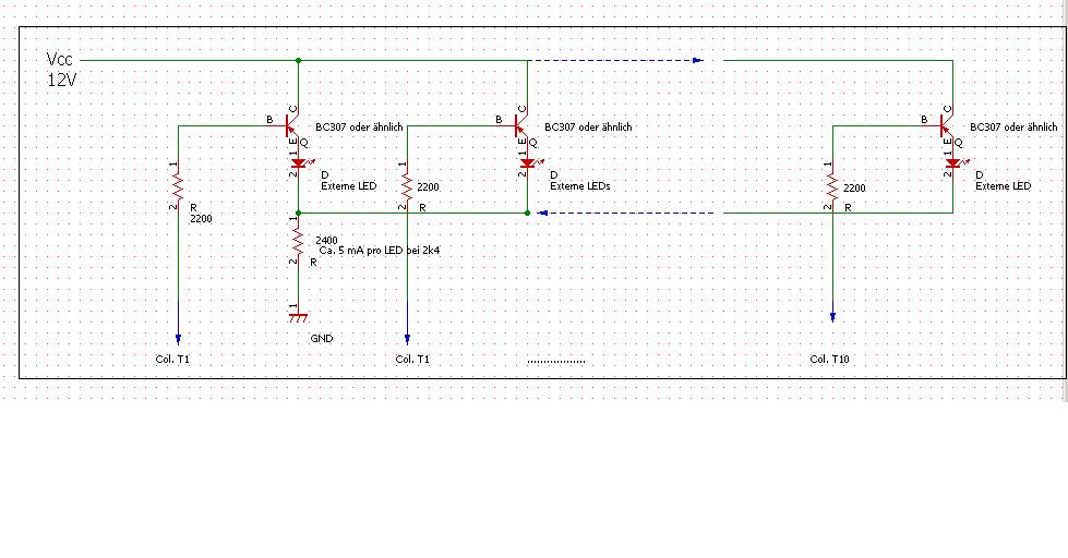

Hat jemand eine Idee wie ich den Fehler korrigieren kann (Ohne die
verklebte Lichtleiste zu zerstören?
Kann man einen Transistor zwischenschalten, dass wenn der Strom bekommt
die Led in richtiger Polung ansteuert?
Die Lösung sollte möglichst den Lichteffekt nicht beeinflussen...
Bin in Sachen Elektronik relativer Neuling... eine Schaltplan wäre
nett..
zur not schalte ich einen AVR dazwischen der durchschaltet wenn er Input
bekommt aber es gibt sicher elegantere und Lösungen, die einfacher sind.

Kommst du garnicht mehr an die LED-Beinchen dran, sodass du sie mit
Draht oder Litzen neu verdrahten könntest, auch nicht an der Platine?
Wenn dir 1mA LED-Strom reicht (das kann der 4028 mit High-Output sicher
treiben), kannst du die LEDs direkt vor R5-R14 fädeln, dann R15 anpassen
und gegen Masse fädeln.

Erst einmal sollten wir klären: Hast Du nur die LEDs verklebt oder, wie
im Schaltplan angegeben Lämpchen montiert?
Du hast nur die Chance mit PNP-Transistor die Ausgänge zu invertieren.
Die PNPs kommen auf die +-Seite der Lampen, also der Collector des
Trans. an +. An den Emitter kommt das Lämpchen/LED das gegen GND(Masse)
geschaltet ist.
Die Basis von jedem Transistor kannst Du an den Collector der
Transistoren in der Schaltung hängen. Basiswiderstand (universal) so um
die 2k2.
Ist aber abhängig vom eingesetzten PNP.
In Zukunft vorher LESEN, dann kleben!
Gast #3348823
Du hängst die gemeinsame Masse wie der Name schon sagt an Masse und
schaltest nach jedem NPN Transistor noch ein PNP Transistor, welcher
dann die Anoden ansteuert.
Kollektor vom bestehenden NPN -> Widerstand, ca 10k -> Basis eines PNP
Transistors.
Der Emitter dieses PNP Transistors geht an VCC, der Kollektor über den
LED-Vorwiderstand an die LED.
OP #3348849
Hallo, vielen Dank für eure schnellen Antworten...
Genau Stephan, komme ich nicht mehr an die LEDS ran..., da es ultrahelle
LEDs Rot sind ich glaube nicht, dass 1 mA reichen.
@ lutz h genau, ich kann alles bis auf meine Lichtleiste modifizieren.
Nochmal zur Verdeutlichung:
2 Lichtleisten (musste ich in der Mitte Trennen technisch bedingt)
Jede Lichtleiste:
6 Adriges Flachbandkabel (1 Masse und 5 + zur Ansteuerung der jeweiligen
LED)
Die Schaltung ist darauf ausgelegt gemeinsam den Pluspol zu benutzen und
die Minuspole zu schalten.
Demnach müsste ich irgendwie umpolen...
Rush, kannst du mir einen Schaltplan geben *idealerweise mit Bauteilen
Wiederstandswerten -Anfänger- * , ich glaube so, wie du das
vorgeschlagen hast, würde es funktionieren.

Wie Rush das vorschlägt, funktioniert es leider nicht.
Collector eines PNP an +12V geht nicht und die Ansteuerung
mit 5V an die Basis, wenn der PNP an +12V hängt, funktioniert ebenfalls
nicht, da ist der PNP immer durchgesteuert.
Trollkopf sein Vorschlag, ist schon fast richtig.
Zum Einen musst Du den PNP mit dem NPN ansteuerern, sonst
ist in deinem Lauflicht immer eine LED aus und nicht eine LED an,
die weiter läuft.
Zum Anderen muß der Emitter des PNP an +12V gehängt werden.
Der Collector des PNPs geht an deinen Vorwiderstand, der dann zur LED
geht.
Die Massen der LEDs musst Du - wie Trollkopf sagt, mit Masse verbinden.
Die Anoden der LEDs hängst Du an die Collector-Pins der PNPs.
Einen hochohmigen Widerstand (20k oder so) von +12V musst Du auf die
Basis des PNPs geben. Und von der Basis fährst Du mit einem ca. 2,2k
Widerstand auf den Collector des NPNs.
Gast #3349126
So nicht, aber mit den vorhandenen NPNs (in Emitterschaltung). Also
bloss den Pfeil in den Transistoren umdrehen. Das ist die einfachste
Lösung, wenn man an die Beinchen herankommt - notfalls Kollektor und
Emitter auslöten und frei verdrahten.

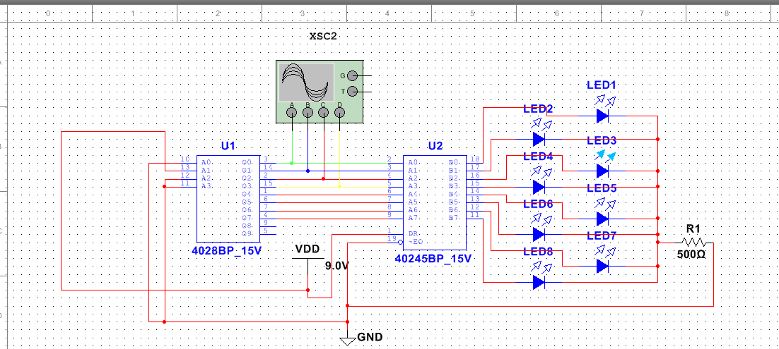

#3349264
lutz h. schrieb:
> Könnte die ganze Ansteuerung mit einem AVR gemacht werden, der Umbau der
> vorhandenen Elektronik scheint ziemlich aufwendig zu werden.
Was ist da aufwändig?
Pro LED 1 PNP + 1NPN (zur Invertierung) + 2 Widerstände.
Kann man auf einer Streifenraserplatine problemlos machen.
Und das nächste mal eben vorher schauen. Ehe man ein Gehäuse soweit zu
macht, dass man an die Bauteile nicht mehr ran kommt, probiert man die
Dinge eben in der endgültigen Konfiguration aus! Das nicht zu tun, ist
genauso Quatsch, wie als Neuling sofort eine Platine zu ätzen, ohne den
Aufbau wenigstens mal auf dem Steckbrett ausprobiert zu haben.
Allerdings: dieses Lehrgeld zahlt man meistens nur einmal.
#3349317
HEF40245BP - Octal bus transceiver
Der Schaltkreis kann 25 mA treiben.
An die Ausgänge des 4028.  Richtung und OE auf richtigen Pegel
einstellen, spart die ganzen Transistoren .
Die LED leuchtet, wenn am Ausgang der 4028 ein H anliegt,richtig?
