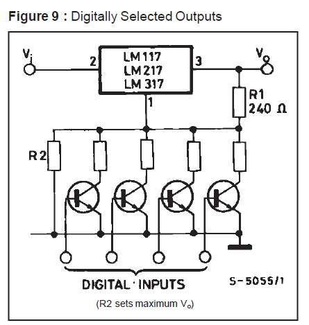

von Hubert G. (hubertg)
Schau mal ins Datenblatt des LM317, dort ist eine Möglichkeit
dargestellt.
> dargestellt.

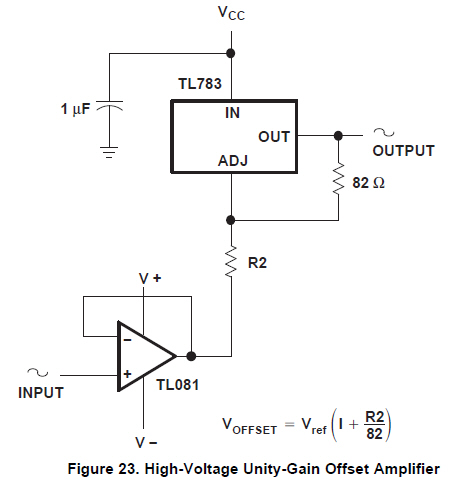

Danke für deine Antwort. Ich habe soeben mal in der Datenblatt des LM317
geschaut. Meintest du den Aufbau mit den Transistoren?
Im Datenblatt des TL783 habe ich die oben angefügte Schaltung mit den
Operationsverstärker gefunden. Da ich eh nur im Intervall von max 3V
nachsteuern muss wäre das vielleicht eine Möglichkeit. Also z.B. würde
ich dann den Spannungsregler dazu verwenden die Spannung von 80V auf 75V
zu trimmen und würde gerne mit dem AVR dann den Ausgang bei Bedarf um
max 2V nach oben korrigieren.
So wie ich das aus dem Datenblatt entnommen habe sollte das damit doch
möglich sein, wenn ich mit einer geglätteten PWM auf den OpAmp gehe.
Oder liege ich da falsch?

Eine Frage hätte ich jedoch, da meine Kenntnisse was OpAmps betrifft
mehr oder weniger gegen Null gehen wäre es schön, wenn mir einer sagen
kann ob die oben aufgeführte Schaltung so funktionieren kann wie ich es
mir vorstelle, wenn ich sie genauso nachbaue.
von Amateur (Gast)
Irgendwas passiert in der angegebenen Schaltung bestimmt. Ob dass dann
Sinnvoll ist, ist eine andere Frage.
Die Fragen, die sich hier die meisten stellen sind: (V+)=?; (V-)=?;
Vcc=? und OUTPUT=?. Und, um dem Ganzen noch die Krone aufzusetzen: I=?.
Du musst sie aber nicht beantworten.

Also V+ /V- am OpAmp liegen bei +15V / -15V. Die Eingangsspannung liegt
im maximal zum Beispiel bei dem ersten 80V die Ausgangsspannung liegt
bei 75V. Diese sollte man dann aber mit Hilfe des Mikrocontrollers auf
ca. 78V in Schritten von 100mV erhöhen können. In der Formel, in der
auch I vorkommt, welches I ist da gemeint?
von adenin (Gast)
Die Formel für "Figure 23" ist falsch!!!
Richtig ist:
Voutput = Vinput + Vref(1* R1/82 )
Normalerweise bezieht sich die Formel ja auf das Masssepotential (0
Volt)
also:
Voutput = Vref(1* R1/82 )
Aber hier wird das Potential vom OPV bestimmt, also mus man dies dazu
addieren.
von gk (Gast)
Die Ausgangsspannung ist ganz einfach Vinput + Vref. Und deswegen ist
das auch Murks, weil man einen Op mit >= 80V braucht.
gk

von Detlef K. (adenin)
> gk
Du irrst dich.
Dort wo der Op ist, ist normalerweise Masse.
Und der TL783 ist ein 125V/0.7A Spannungsregler.

von MaWin (Gast)
> Und zwar möchte ich mit einem Mikrocontroller und
> mit Hilfe von acht TL783 Spannungsregler verschiedene Ausgangsspannungen
> steuern. Als Eingangsspannung habe ich 80V. Die TL783 Spannungsregler
> sind teilweise in Reihe geschalten.
+80V --+----TL783--+--60V
0-5V--|+\     |    |
   +--|-/ OPA454   |
   +---(-250k------+
  10k  |
 --+---+---  GND
Vielleicht muss man sich noch Gedanken um
die Reglerstabilität machen.
