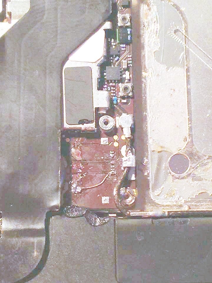

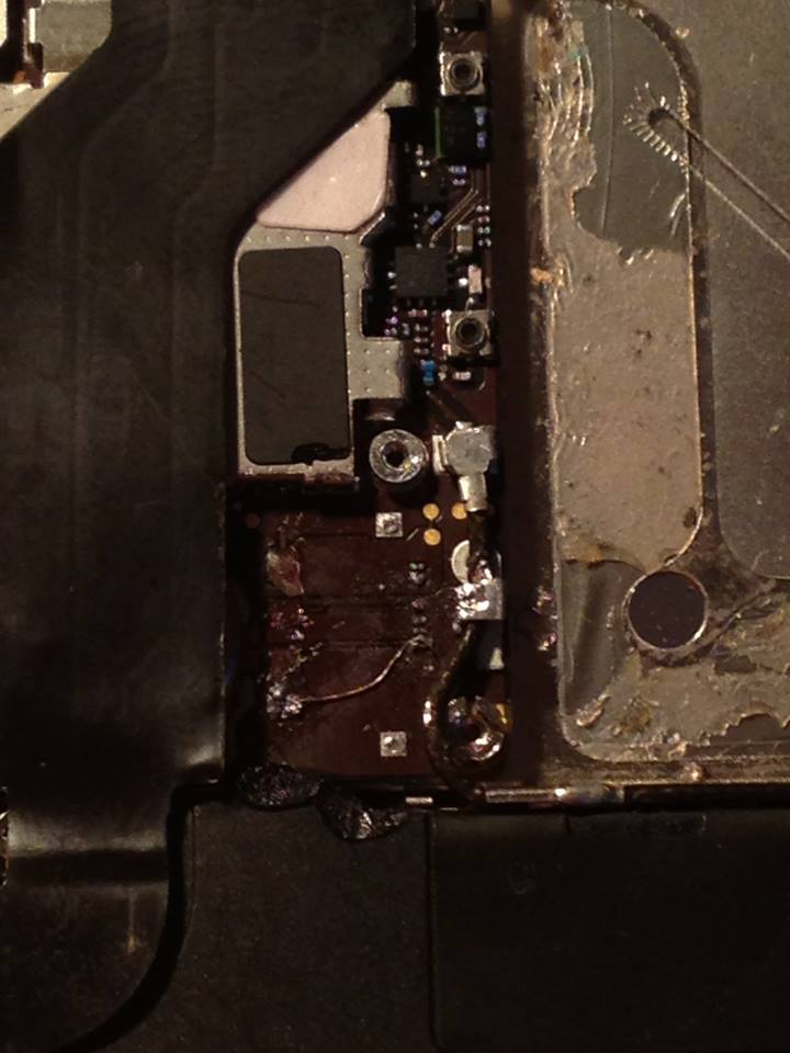

Hier ein Foto! Der erste Kontakt wurde gelötet. Der ist richtig. Muss ich jetzt einfach die überliegenden nehmen für jedes weitere Pad??

Laut dem Bild hast du Glück! Wenn ich das richtig erkenne sind noch Leiterzüge vorhanden. das heißt: Mit einem Cuttermesser, oder besser Skalpell, VORSICHTIG den Lötstopplack von den Leiterbahnen entfernen und von dort einen Fädeldraht zum Akkupin ziehen. Wenn das ganze funktioniert kann man es noch, um sicher zu gehen, mit dünnflüssigem 2K-Kleber sichern. Wenn man sich geschickt anstellt und die Leiterzüge versetzt freilegt kann man die Gefahr von Kurzschlüssen zusätzlich verringern. Das Ganze erfordert aber wirklich einiges an Geschick und Erfahrung mit dem Lötkolben sowie ein sehr gutes Flussmittel.
Ich hab bei dem Foto den Helligkeit und Kontrast mal etwas verbessert. Ich würde mehrere Drähte parallel ziehen. Der Draht sollte schon einige mA aushalten. Aber vorher würde ich an die Endpunkte vom Mainboard mal 3.7V anlegen um zu sehen ob das Handy überhaupt noch geht.
Schau dir die Breite der Leiterbahn an. Nimm weiterhin an, daß das Kupfer ca 50µm dick sein wird. Glaub mir, einfache Fädeldrähte schaffen das locker. Außerdem wird's schon kompliziert genug einen Draht pro Leiterzug anzulöten, Mehrere steigern die Anforderungen an deine Lötkünste exponentiell
Danke dass ihr Beweist, dass es auch anders geht!! Das handy funktioniert noch angeschlossen an der Steckdose! Also meint ihr immer den Kontakt daneben nehmen und den an die Pins des FPC Connectors löten??

An alle die Hoffnung gehabt hatten, dass ich es schaffe! (Nicht!). Es hat geklappt... Habe die Kontakte neben dem FPC an die jeweiligen Pins vom FPC gelötet. Nach einer Arbeit von gefühlten 3 stunden hats geklappt. Danke an alle die mir ernsthaft geholfen haben. LG
