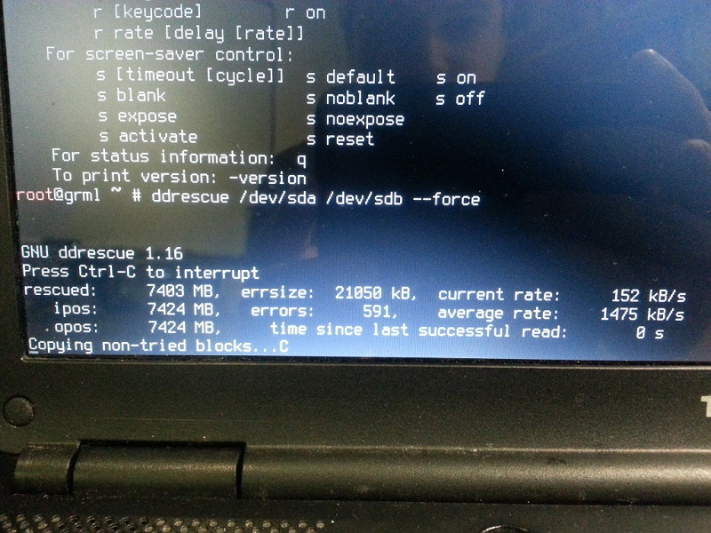

Soooo, endlich hab ich ein wenig zeit mich um den rechner zu kümmern.
Und natürlich brach dd nach 2gb mit einem lesefehler ab.
Nun wollte ich ddrescue nutzen.
Nachinstallieren mit apk get ging auch nicht da das packet natürlich
nicht auf meiner ubuntu live cd.
Ins wlan komme ich nicht rein, da er mir sagt "wlan deaktiviert."
Wiekomme ich denn nu an ddrescue ran?
Btw, meine Linuxkenntnisse liegen zwischen 0 und " ich hab mal paar
sachen in die konsole eingetippt" ;-)
Und noch was: die partitionierungstabelle scheint noch da zu sein, denn
er zeigt mir die ehemalige "c"-partition als 80gb ntfs an.
Ich hoffe ihr habt noch ein wenig gedult mit mir.
Danke und gruß, se

Danke für den Tipp. :-)
Aber das mit Ubuntu hat sich erledigt.
Aufgrund eines gutes Tipps habe ich nun die GRML ISO gebrannt.
Die GRML Distri ist sehr abgespeckt und auf das nötigste reduziert.
Aber es sind die Tools ddrescue und Testdisk bereits enthalten.
Nun gibt es aber die nächste Hürde. Es kann ja nicht einfach mal
funktionieren ... :-(
ddrescue startet und kopiert fröhlich die HDD.
Fehlerhafte sektoren werden nach x Versuchen übersprungen.
Soweit alles gut.
Doch plötzlich hat sich der (Laptop) Bildsschirm abgeschaltet und ließ
sich nicht mehr einschalten. Also keinerlei Rückmeldung mehr.
Da es schon spät war ich nicht wusste wie lange der noch braucht, habe
ich mit "STRG+C" abgebrochen und anschließend nen Hard-Reset gemacht.
Dann war das Bild wieder da.
Nun die Frage an die Profis: WARUM schaltet sich der Energiesparmodus
ein und WIE bekomme ich das Bild wieder?
Oder kann man sich einfach darauf verlassen das ddrescue nach x Stunden
fertig ist und ich dann den PC abschalten kann wenn die HDD ruhig
bleibt?
Ich hoffe ihr habt da nen trick für mich auf lager.
VG!
 Sebastian

!!! PROBLEM SOLVED !!!
Das besagte ddrescue in der GRML Linux distri hat top funktioniert.
Zwar schaltete sich der Bildschirm nach 10 Minuten aus aber an der
Aktivität der beschädigten und der externen Platte konnte ich sehen ob
noch was passiert.
Nach 24 Stunden (!) hab ich mal versucht nen externen Monitor
anzuschließen. Dabei ging der Laptop-Bildschirm kurz an und wieder aus.
Das reichte um zu erkennen, das der erste Durchlauf von ddrescue beendet
war und er dabei war die Fehlerhaften Sektoren zu lesen.
Nach 48 Stunden (!) hörte man noch die Laptop HDD aber die externe
machte keine zugriffe mehr.
Da hab ich dann das Backup per Befehl beendet und den PC runtergefahren.
Die externe Platte hab ich dann an einen Windows PC gehängt um zu sehen
ob die die gleichen effekte zeigt wie das Original.
Und siehe da: Die ehemalige C Partition war wieder da, inkl. allen
Fotos.
Anscheinend lag die MFT auf einem Fehlerhaften Sektor.
Ledilich vereinzelte Fotos sind beschädigt. Also der JPEG Header ist in
