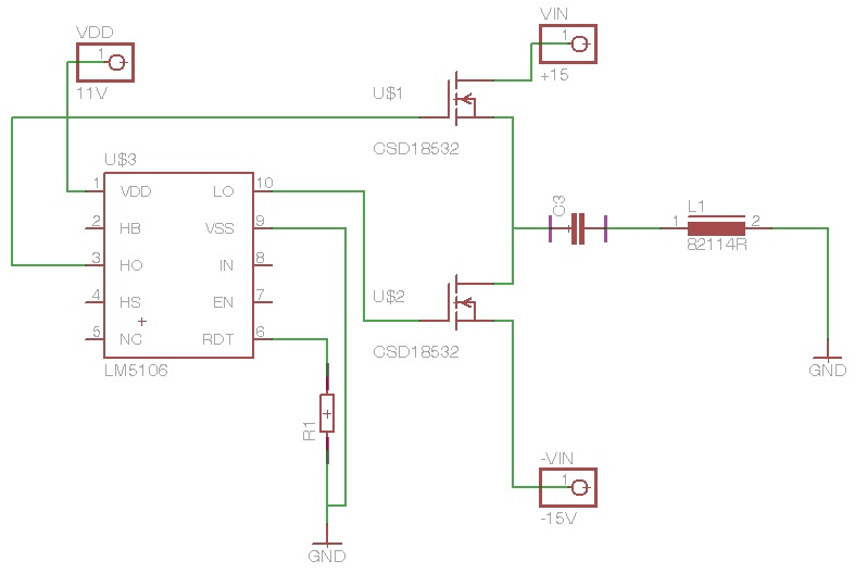

Da kommt mir noch eine andere Frage. Könnte ich die Halbbrücke auch so
schalten, dass die Masse von Vcc und Vin getrennt sind und die beiden
Mosfets mit einer +/- Spannung versorgt werden. Die Masse von der
Mosfet-Spannung würde dann am anderen Ende der Last liegen.
Ich habe beide Varianten in Schaltungen gesehen jedoch noch keine
Erklärung gefunden, welche Vorteile die jeweilige Schaltung mit sich
bringt.

> Da kommt mir noch eine andere Frage. Könnte ich die Halbbrücke auch so> schalten, dass die Masse von Vcc und Vin getrennt sind und die beiden> Mosfets mit einer +/- Spannung versorgt werden.
Masse=GND darf höchstens 1-2V von VSS unterschied haben, wenn zuviel
potentialunterschied vorhanden ist, schaltet der LS MosFET nicht mehr
oder nur ganz beschissen. Natürlich ist Masse=GND=VSS immer das beste.
> Die Masse von der> Mosfet-Spannung würde dann am anderen Ende der Last liegen.
Da weiß ich nicht was du meinst...
ok, ich habe mich etwas umständlich ausgedrückt. Hier ein kleiner
Schaltplan was ich meine. Die Anschlüsse am Treiber habe ich offen
gelassen, es geht mir nur um die Verschaltung der Mosfets.
Die LO Leitung taktet ja mit Rechteck Vpp 11V und bezogen auf -15V heißt
das 26V,15V,26V,15V usw. Also kann es nicht funktionieren. Im Datenblatt
zum mosfet findest du die Gate Spannung im Diagramm zum widerstand.
Daraus ließt du ab wann er schaltet und wann nicht. Sollte etwa bei 5V
liegen
Ja, du hast recht man bräuchte für jeden Mosfet eine eigene Quelle um
ein ausreichend großes U_GS zu erhalten.
Dennoch, was für einen Vorteil bekommt man, wenn die Mosfets mit +/- 15V
und GND nach der Last liegt? Wird das praktisch überhaupt verwendet?
Peter schrieb:> Dennoch, was für einen Vorteil bekommt man, wenn die Mosfets mit +/- 15V> und GND nach der Last liegt? Wird das praktisch überhaupt verwendet?
Wenn du einen trafo (ohne mittelabgriff) betreiben möchtest spart man
sich so 2 mosfets und kann quasi jeden trafo/Übertrager einsetzen den
man will.
Würde ich aber trotzdem nie so machen...
