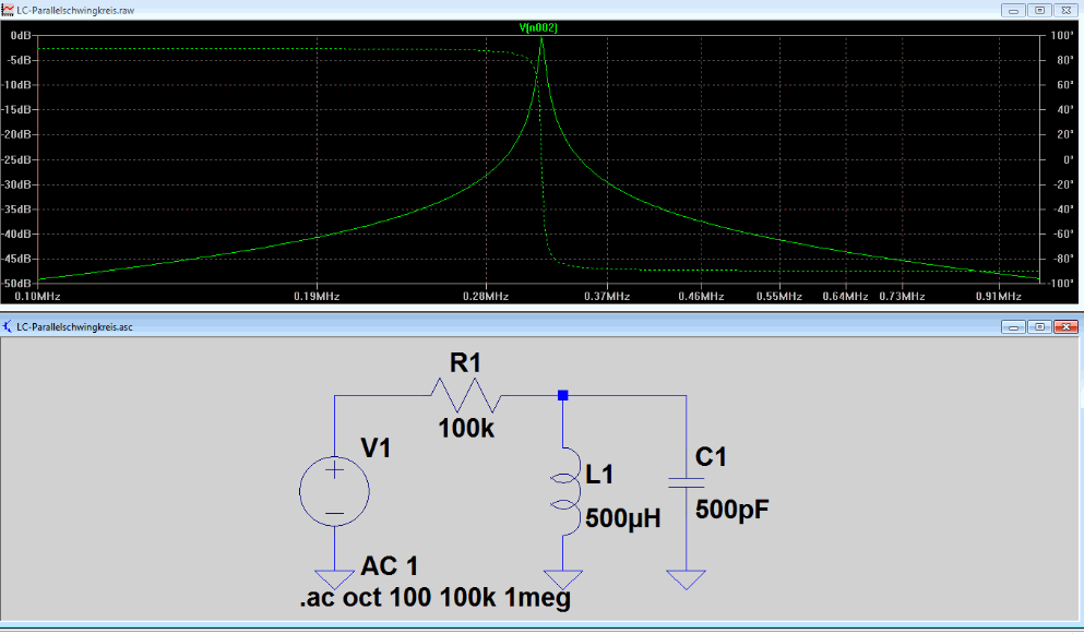

ich würde gerne die Resonanzfrequenz des parallelen Schwingkreises mit
LTspice simulieren, aber bekomme es nicht hin.
Bild 1 zeigt das die Amplitude bei mir 0 ist. Die Phasenamplitude??
deutet die korrekte (ausgerechnet) Resonanzfrequenz an. (soll bei 127
kHz liegen)
Die Spule soll eine Frequenz im Kilobereich (in etwa der
Resonanzfrequenz) empfangen und damit das funktioniert habe ich eine
Spannungsquelle geschaltet, die die Frequenz ausgibt. Die Spannung ist
im zweistelligen mV-Bereich.

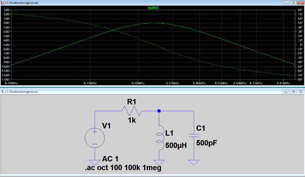

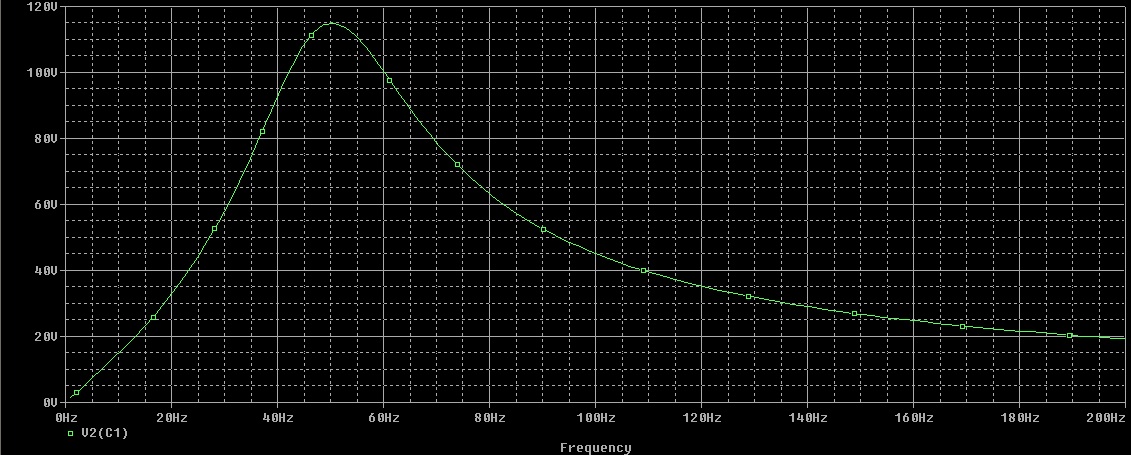

Das Ergebnis (nicht die Werte) der Kurve sollte doch in etwa wie in Bild
2 aussehen. Was muss ich einstellen?
#3352734
Hai!
> Schwingkreises mit LTspice simulieren, aber bekomme
> es nicht hin.
Stromquelle zur Erregung nehmen oder Laengswiderstand
zwischen Spannungsquelle und Schwingkreis einfuegen.
Gast #3352755
maaan.. die werte sind doch völlig wurst -.-
Er nutzt eine Spannugnsquelle zur Erregung und analysiert die
Spannungsquelle und wundert sich, dass dort bei 1V einspeißung auch 1V
anliegt (0dB). Da muss man nich rumtexten, dass einem die Werte helfen
würden...
Stromquelle nutzen und gut. Der Vorschlag war korrekt und damit wirds
gehen.

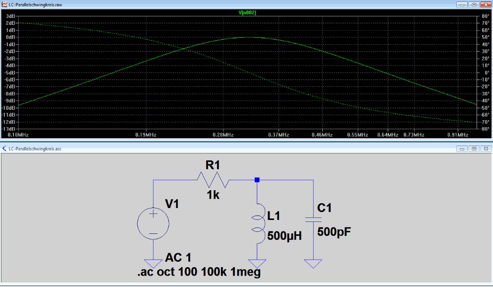

OP #3352758
Rainer Ziegenbein schrieb:
> Hai!
>> es nicht hin.
Mit Widerstand ergibt sich dann das Ergebnis wie es auf dem Bild zu
sehen ist.
Eine Schöne Hüllkurve mit der Resonanzfrequenz am Max-Punkt ergibt sich
leider nicht.
Ich melde mich morgen wieder.

Gast #3352767
du hast die 1V bei der Spannungsquelle ja auch frai schnauze genommen,
oder?
Nutze halt 1A.
Diese werte ergebnen sinn, weil es das Ohmsche gesetz vereinfacht.
R = U / I
Wenn du für I = 1A einsetzt, wird R = U enteprechen.
Damit kannst du die Impedanz der Schaltung direkt an der Spannung
ablesen. einfach die Einheit tauschen. Aus Spannung wird Ohm.

Gast #3352806
.... schrieb:
> ..vergiss das mit dem Widerstand in reihe.
> Du bekommst da physikalisch eine sinnviollen werte aus der Simulation
> heraus. außer du hast wirklich eine 100kOhm Quell-Impedanz.
Wie kommst du auf das schmale Brett? Klar funktioniert das. Der
Quellwiderstand beeinflußt natürlich die Güte, und genau das passiert
auch in der Simulation. Wenn er niederohmiger wird, sinkt die Güte und
die Bandbreite wird größer.
Und in der Praxis ist man für eine hohe Güte ja auch bestrebt, den
Schwingkreis so lose wie möglich zu koppeln, weil das die Güte erhöht.

halt wie gezeigt eine Spannungsquelle mit Reihenwiderstand. Beides kann
man ineinander umrechnen.Ohne Verlustewiderstand kann man keine Aussage
zur Bandbreite (Guete) des Schwingkreises treffen und die gehoert nun
mal zur Schwingkreistheorie dazu.
Wenn man eine ideale Stromquelle nimmt und einen Parallelschwingkreis
ohne Verluste dann hat man in der Simulation anschliessend
Kreisspannungen die ins unendlich gehen. Sehr realistisch.

OP #3353433
.... schrieb:
> Deswegen: geeignet messen. -> verfälscht das ergebnis nicht und gibt
> sogar ohysikalisch aussagekräftige Ergebnisse. (Impedanz)
Mit der Stromquelle und den richtigen Einstellungen des Ac und Phase
funktioniert es jetzt. Dankeschön.
Wie und mit was würdest du denn deiner Meinung nach am besten messen?
