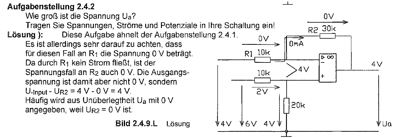

Guten Abend!
Da ich schon lange nichts mehr mit OPV's zu tun gehabt habe, sind für
mich ein paar Dinge unklar.
Im Anhang befinden sich zwei Beispiele samt Lösung die mir einfach nicht
eingehen.
Es handelt sich hierbei um OPV's die als Differenzverstärker eingesetzt
werden.
Gegeben bei Bsp 1 (2.4.1) sind : die Widerstände und die
Eingangsspannungen mit Ue1= 1V und Ue2= 3V;
Gefragt ist die Ausgangsspannung Ua.
Mein Plan:
Ich beginne zuerst den  Strom vom Spannungsteiler (R=10k u R=20k)
auszurechnen.
Danach kann ich mir Anhand des Stromes und der Widerstände, die
zugehörigen Teilspannungen ausrechnen.
Es ergibt sich auch die Udiff. (die Differenzspannung vom + und -
Eingang des OPV's)
Nun stehe ich an, wie komme auf die Ausgangsspannung?
Wieso verwende ich den gleichen Strom (0,1mA; vom Spannungsteiler) um
mir die restlichen Teilspannungen auszurechnen?
Wieso kann ich hier nicht den Strom von Ue1/(10k +30k) verwenden?
Beispiel 2.4.2
Wieder die selbe Schaltung und die gleichen gefragten Größen nur
UE1= 4V und UE2= 6V
Hier komme ich genauso weit wie vorhin nur dann stehe ich komplett.
Laut der Lösung besitze ich keinen Spannungsabfall über R1 und R2?
Schon klar, weil kein Strom fließt, aber wieso fließt kein Strom??
Offene Punkte:
Wie geht man es am besten mit den Spannungspfeilen an? Bei dem ersten
Beispiel zeigten die Pfeile von R1 u. R2 von rechts nach links? Beim
zweiten Beispiel genau umgekehrt?? Wie lege ich diese richtig fest.
Was mich auch noch verwirrt, der OPV verstärkt die Differenz, aber mir
kommt es so vor, als wie wenn hier die Spannungen  die am + bzw -
Eingang vom OPV anliegen nicht wirklich berücksichtigt werden?
Vielen Dank im Voraus.
Hier wird ein idealer OPV angenommen. Seine Verstärkung ist unendlich.
Bei einer "üblichen" OPV-Schaltung (gegengekoppelt, Ein- und
Ausgangsspannungen sind im gültigen Funkionsbereich) ist die Spannung
zwischen dem (+) und (-) Eingang = 0V. Wäre sie nicht 0V, würde der
Ausgang sich so ändern, bis das der Fall ist (unendliche Verstärkung und
Gegenkopplung über 30kOhm).
Die Spannung am (+)-Eingang hast Du ja schon gerechnet: +2V. Dann ist
die Spannung am (-)-Eingang auch +2V.
Jetzt kannst Du den Strom im oberen 10kOhm Widerstand berechnen. Der ist
identisch mit dem Strom im 30kOhm Widerstand (idealer OPV!). So ergibt
sich die Spannung am Ausgang.
Gruß Dietrich
