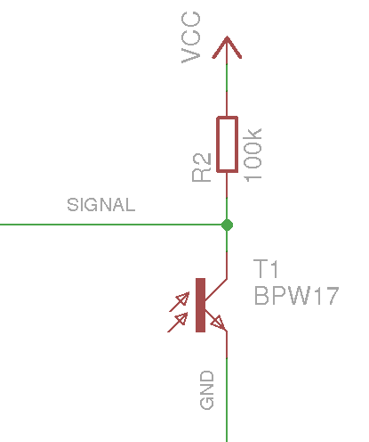

Hallo zusammen
In meinem Projekt wird ein ATtiny von zwei AA-Batterien (VCC = ca. 3V)
gespiesen. Der Controller soll nun den Status einer LED abfragen. Nach
ein wenig Recherche scheint (aus meiner Sicht) ein Phototransistor
geeignet zu sein.
Das Ausgangssignal wird über den Pfad "SIGNAL" an INT0 angeschlossen,
welcher dann bei einer Flanke den Controller aufwecken soll.
Der mit "GND" bezeichnete Pfad ist ebenfalls am Controller
angeschlossen. So kann ich sobald die LED einmal eingeschaltet ist, den
Emitter auf VCC legen und so Strom sparen(?).
Sobald meine Signalverarbeitung abgeschlossen ist, wird der Emitter wird
auf GND gelegt und der AVR geht wieder in den Power-Down-Modus.
Es ist sichergestellt das die LED bis zum Ende der Signalverarbeitung
wieder erlischt. Ausserdem ist die gesamte Schaltung in einem Gehäuse
sprich es gibt sehr wenig Umgebungslicht.
Kann meine Schaltung so funktionieren? Inwiefern spielt die Linearität
des Transistors eine Rolle?
Gibt es noch stromsparendere Varianten eine "Licht-Flanke" zu
detektieren? Vielleicht mittels Photodiode?
Vielen Dank für eure Antworten.
Grüsse
Simon
PS: Die LED ist fix eingebaut und kann nicht anderwertig ausgelesen
werden.
ja, deine Spar-Schaltung kann funktionieren (wenn die Beleuchtungsstärke
durch die LED und das Restlicht tatsächlich zu den 100 kOhm passen). Es
kann aber passieren, dass beim "Wiedereinschalten" des Transistors ein
Interrupt ausgelöst wird, auch wenn die LED nicht leuchtet. Der
Transistor hat eine gewisse Kapazität, und evtl. schlägt die
Schaltflanke am Emitter stark genug auf den Kollektur durch. Diesen
eventuellen Interrupt unmittelbar nach dem Einschalten musst du also
ignorieren/ausblenden.
Alternativ dazu könntest du den Emitter fest an GND klemmen und
stattdessen das obere Ende der Schaltung auf einen Portpin legen. Dann
liegt INT0 bis zum Wiedereinschalten fest auf 0V und beim
Wiedereinschalten erhältst du einen positiven Spannungssprung (also
keinen neuen Interrupt).
für diese "Schaltanwendung" spielt die Linearität praktisch keine Rolle.
Wie schon oben angedeutet müssen nur die Empfindlichkeit des
Fototransistors und der Arbeitswiderstand zu den tatsächlichen
Lichtverhältnissen passen.
Nach deinem Plan fließt jeweils nur bei jedem Einschalten der LED für
ein paar µs ein Strom von <30µA. Viel mehr sparen kannst du da
wahrscheinlich kaum mehr.
