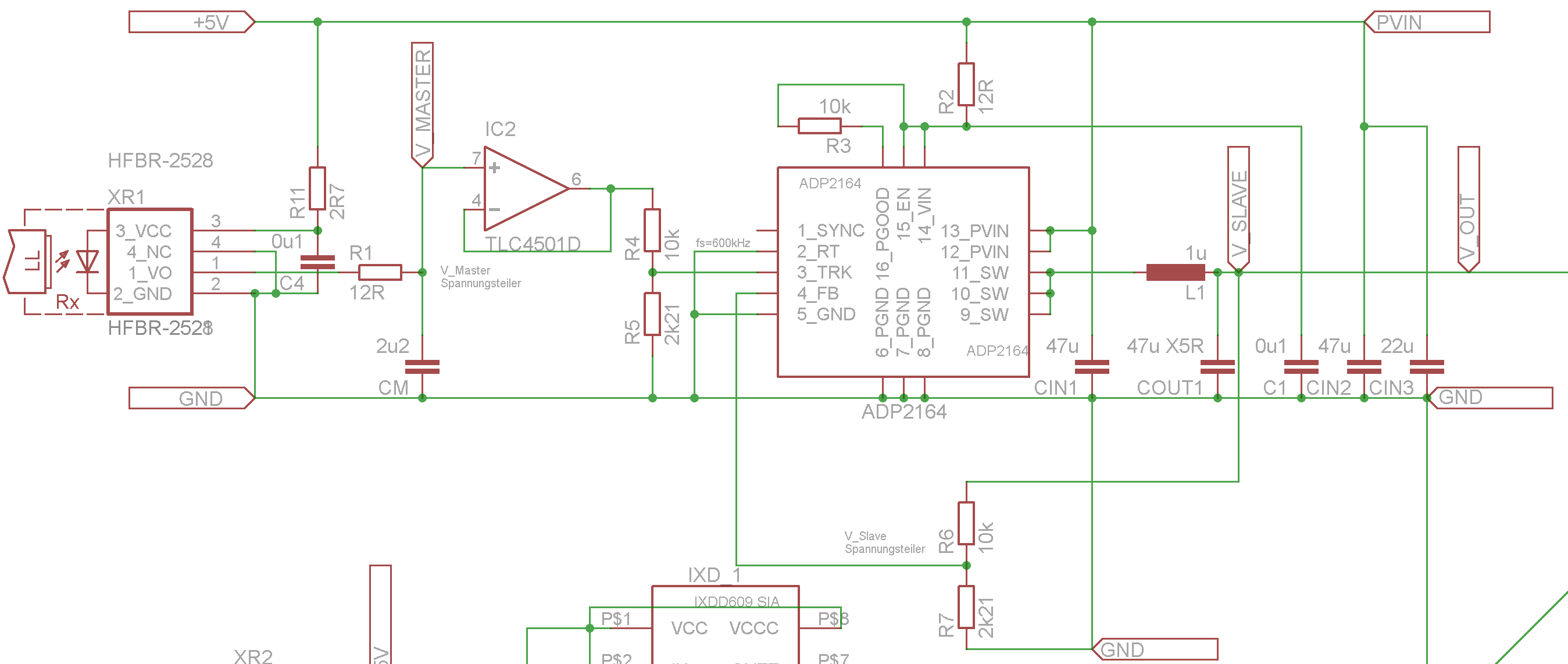

ich betreibe meinen ADP 2164 Schaltregler im Voltage Tracking Modus
(Beschaltung und Verdrahtung siehe Skizze).
Versorgungsspannung sind 5V. V_Master kann zwischen 0 und 5 V geregelt
werden.
Mein Problem: Die Ausgangsspannung V_slave wird nie größer als 3,6V. Ich
würde am Ausgang allerdings gerne einen Spannungsbereich von 3-5V (über
V_Master) einstellen.
Woran liegt das jetzt? Ist der interne Tastgrad auf 0,72 beschränkt?
Dass dieser Spannungsabfall durch interne Verluste zu Stande kommt, kann
ich mir nicht vorstellen, da das Bauteil sehr klein ist und auch nicht
sonderlich warm wird...
Kennt jemand alternative Bauteile, mit denen ich meine gewünschte
Betriebsweise erreiche? Versorgungsspannung kann nicht höher als 5V
gewählt werden (oder ich müsste sie zusätzlich hochsetzen, was unschön
wäre).
P.S. die Last ist variabel, die Spannung soll bei plötzlichen Wechseln
von Leerlauf zu Volllast stabil bleiben und genug Strom (bis 3 A)
liefern können. Stromüberschwinger beim Zuschalten sind erwünscht.
