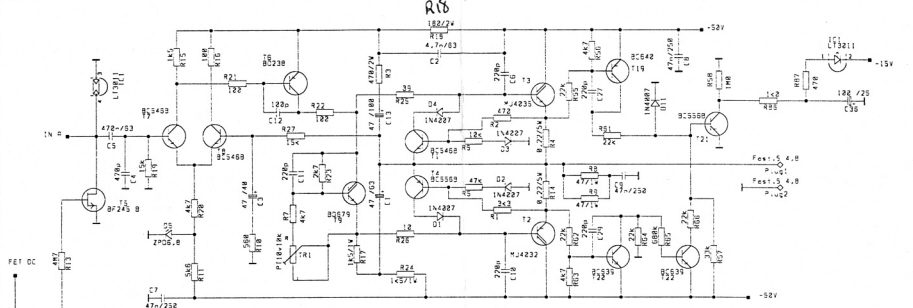

Hier habe ich einen Schaltplan der Endstufe auftreiben können.
Defekt und dauerhaft geschlossen(0Ohm zwischen Emitter und Collector)
ist der MJ 4235 und MJ 4232.
Die Kurzschluss bestand nur kurz, da die Glassicherung direkt
durchgeschmort sind :-)

Da der Ruhestrom in dieser Schaltung and TR1 einstellbar ist, muss er
eventuell nach Austausch der Transistoren korrigiert werden. Den
Ruhestrom kannst Du indirekt durch den Spannungsabfall an R4 oder R14
messen.
Die Endstufe enthält einen Operationsverstärker mit gegenkoppelung,
daher schätze ich, dass es nicht notwendig sein wird, die Transistoren
bezüglich ihrer Verstärkung zu selektieren.
T1, T4, T9, D1 und D4 könnten auch kaputt sein, je nachdem was passiert
ist. Messe die auch mal durch.

Bei der ersten Inbetriebnahme empfiehlt es sich, ohne Last am Ausgang zu
arbeiten und die +52V und die -52V jeweilsüber eine strombegrenzende
Glühlampe (z.B.230V/25W) zuzuführen.
Falls die Leistungstransistoren als Folgefehler zerstört worden wären,
werden sie wenigstens nicht gleich wieder gekillt.

Prüfe erst mal ob Deine MJ.... noch irgendwo lieferbar sind oder ob Du
ähnlichen Ersatz beschaffen kannst.
Da ist garantiert noch mehr Silizium geflossen. Prüfe alle
Ansteuertransitoren bevor Du jemals wieder Strom einschaltest. Besorge
Dir von jedem MJ eine Hand voll Ersatztypen und messe passende aus.
Fahre die Spannung bei Erstinbetriebnahme langsam hoch um größere Opfer
zu vermeiden (notfalls 40W-Glühlampe) als Sicherung vor Trafo.

Ohne Last werden beide ersetzen Transistoren sehr schnell sehr heiß im
Gegensatz zu den beiden anderen.
An R14  (0,22Ohm) kann ich mit meinem uralt Hameg HM207 ein Schwingen um
ca 0,5V erkennen.
Dies ist bei der anderen Stufe nicht der Fall.
