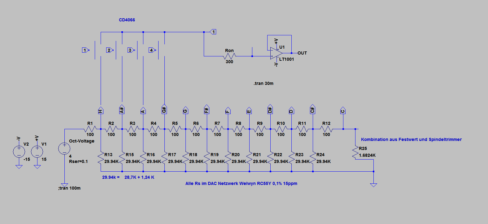

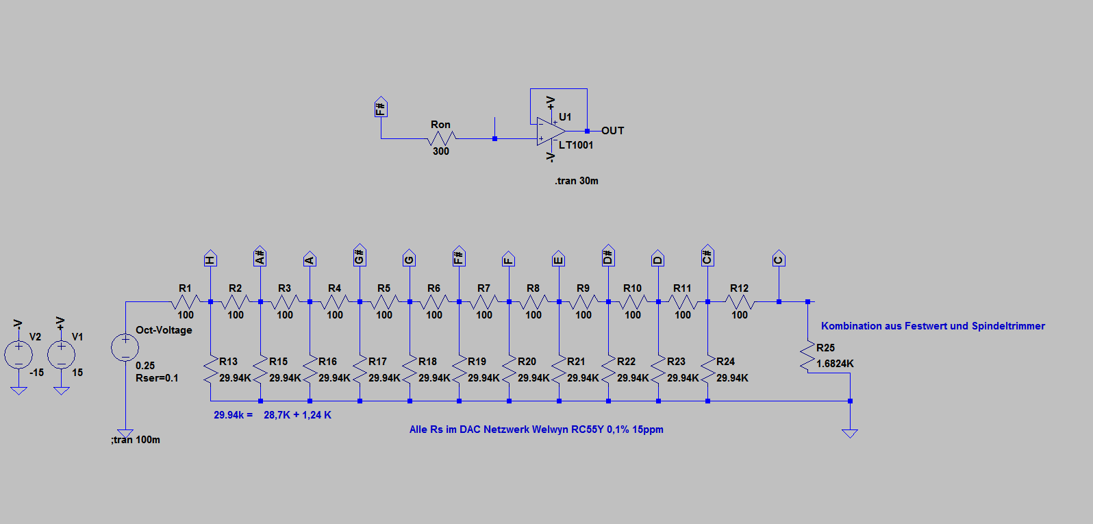

Hallo, für eine Synthesizer mit linearen VCOs mochte ich eine Tastatursteuerung bauen. Dazu habe ich folgendes Prinzip bei den Vamaha CS Synths gesehen. Die Oct Voltage ist die "Basis Spannung" der gespielten Oktave geht und von 0,25 V bis max. 12V. An den Ausgängen "C -H" möchte ich über CMOS Schalter(4051 oä) die gespielte Taste abgreifen und an den Buffer übergeben. Geht das so prinzipiell oder ist das zum Scheitern verurteilt? Das Prinzip ist ja hier ein multiplyinc DAC. Kennt jemandso einen DAC mit min.14Bit und für den Spannungsbereich 0 -12V. Meine Suche ergab nur Typen bis max. 10V. Ich weis man könnte dies bestimmt anders lösen Erezugung im MC aber ich brauche den Analog eingang um hier Werte von den Modulationsquellen (Pitchbend etc) einzuspeisen. ich möchte diese ungern vorher erst digitalisieren. Wie kann ich denn den maximalen Fehler (über die Temperatur) berechnen? Geht das in LTSPice? Vielen Dank Gruß Oliver

Hai! Oliver F. schrieb: > Dazu habe ich folgendes Prinzip bei den > Vamaha CS Synths gesehen. Hihi. Sehr huebsch. Gefaellt mir. > An den Ausgängen "C -H" möchte ich über CMOS > Schalter(4051 oä) die gespielte Taste abgreifen Da muesste man vorsichtshalber mal genau nachrechnen, ob die Genauigkeit laengt. > Geht das so prinzipiell oder ist das zum Scheitern > verurteilt? Sehe keinen Grund, warum das nicht gehen sollte. > Das Prinzip ist ja hier ein multiplyinc DAC. Ja. "Oktavspannung mal Halbtonspannung". > Kennt jemandso einen DAC mit min.14Bit und für den > Spannungsbereich 0 -12V. > Meine Suche ergab nur Typen bis max. 10V. Das habe ich jetzt nicht verstanden. Der Kettenleiter aus Widerständen ist doch der DAC. Wozu brauchst Du noch einen? Du musst ja nur die Oktavspannung erzeugen und einspeisen. Das Erzeugen geht, wie mir gerade einfaellt, mit einem R-2R-Netzwerk. > Wie kann ich denn den maximalen Fehler (über die > Temperatur) berechnen? Nun, im Schaltplan steht für die Widerstände ein Tk von 15ppm/K. Bei angenommenen 20K Temperaturaenderung aendern sich somit die Widerstände um maximal 20K*15ppm/K = 300ppm. Da es sich um Spannungsteiler handelt, sind jedoch die Absolutwerte gar nicht interessant, sondern wichtig ist das Verhältnis der Widerstandswerte. Man kann mit vernünftiger Wahrscheinlichkeit davon ausgehen, dass die erzeugten Spannungen mit deutlich weniger als 300ppm driften. Dazu kommt: 300ppm sind, falls ich mich nicht verrechnet habe, 0,03%. Soviel ich weiss, sind 0.03% Tonhöhenfehler i.d.R. nicht hörbar. > Geht das in LTSPice? Wozu braucht man dabei LTSpice? Grusz, Rainer
Rainer Ziegenbein schrieb: >> Kennt jemandso einen DAC mit min.14Bit und für den >> Spannungsbereich 0 -12V. >> Meine Suche ergab nur Typen bis max. 10V. > > Das habe ich jetzt nicht verstanden. Der Kettenleiter > aus Widerständen ist doch der DAC. Wozu brauchst Du > noch einen? > Du musst ja nur die Oktavspannung erzeugen und einspeisen. > Das Erzeugen geht, wie mir gerade einfaellt, mit einem > R-2R-Netzwerk. Hallo Rainer, Dies war als alternative zu diesem DAC gemenint. Wenn ich einen min.14 Bit multiplying DAC mit max. Eingangsspannung von 12V hätte, könnte ich dies alles damit machen. Ich würde dann am Referenzeingang die Oktavsprünge einspeisen. Gruß Oliver
> Wie kann ich denn den maximalen Fehler (über die Temperatur) berechnen? Fehler = +/- (Tempraturkoeffizient*Temperaturschwankung + Toleranz der Widerstände) > Geht das in LTspice? Ja mit einer Monte-Carlo Analsye. Siehe Beiepiele in der LTspice Yahoo group. http://groups.yahoo.com/neo/groups/LTspice/files/%20Tut/Monte-Carlo-Simulation%20%20V2.20 Da musst du dich aber vorher anmelden. Mach dazu am einfachten einen Yahoo email account auf. Der ist kostenlos. Dann die LTspice group "abbonnieren".

Wenn alle Widerstände +/-0,1% Toleranz haben, dann ergibt das für die Spannung an C auch ca. +/-0,1% Streuung. Habe es mit LTspice simuliert.

Hallo, ich habe jetzt den DAC mit auf 0.1% selektierten 100 Ohm Widerständen und 27K und 5K Spindel Trimmer in Serie auf einem Steckbrett aufgebaut. Die Spannungsverhältnisse sind soweit in Ordnung. Habe an den ersten vier Abriffen einen CD4066 angeschlossen die Steuereingänge mit einem Pulldown versehen(10K gegen GND). das IC habe ich mit VDD +15V versorgt. Die Ausgänge habe ich einfach zusammen geschaltet. So sind ja alle Schalter des 4066 offen. Am Ausgang (1) liegt eine Spannung von rung 0,6V an. Wenn ich den ersten Schalter auf High setze kommt erwartungsgemäß 4V. Wie kann ich verhindern das bei offenen Schaltern eine Spannung anliegt? Ich habe ja nur zwei Schaltzustände alles offen oder einer von 12 Schaltern geschlossen. Würde eine zweite Schaltstufe am Ausgang 1 mein Problem lösen oder gibt es da eine bessere Lösung. Mir ist bewusst dass ich das final so nicht aufbauen sollte. Dies ist erst ein Testaufbau. Vielen Dank im Voraus Gruß Oliver
In dem du einen x-MegaOhm Widerstand vom +Eingang des Opamp nach Masse einlötest, zum Beispiel 10MOhm. M steht für mega.
