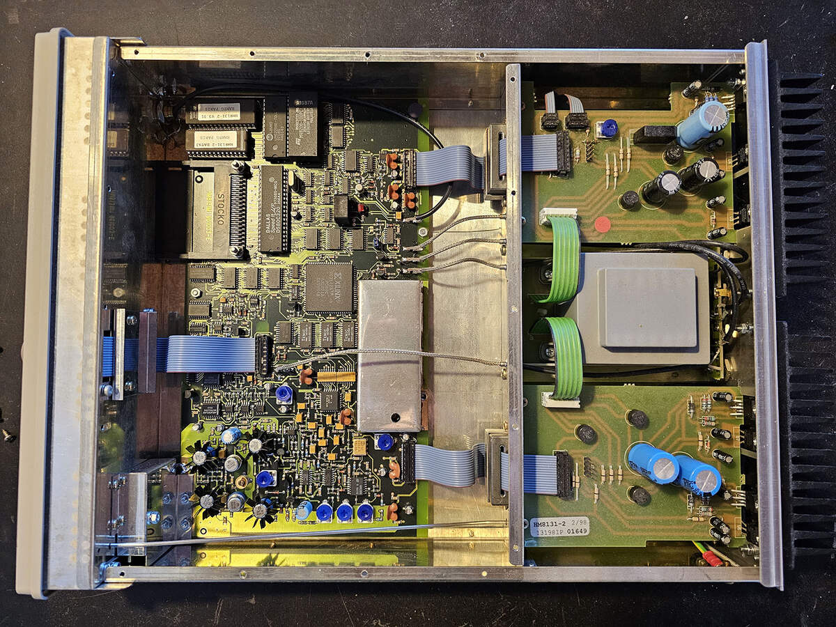

wer noch einen Hameg Funktionsgenerator HM8131-2 ohne der Option HO86
(temperaturkompensierter Oszillator) besitzt, kann diesen recht einfach
selber nachrüsten.

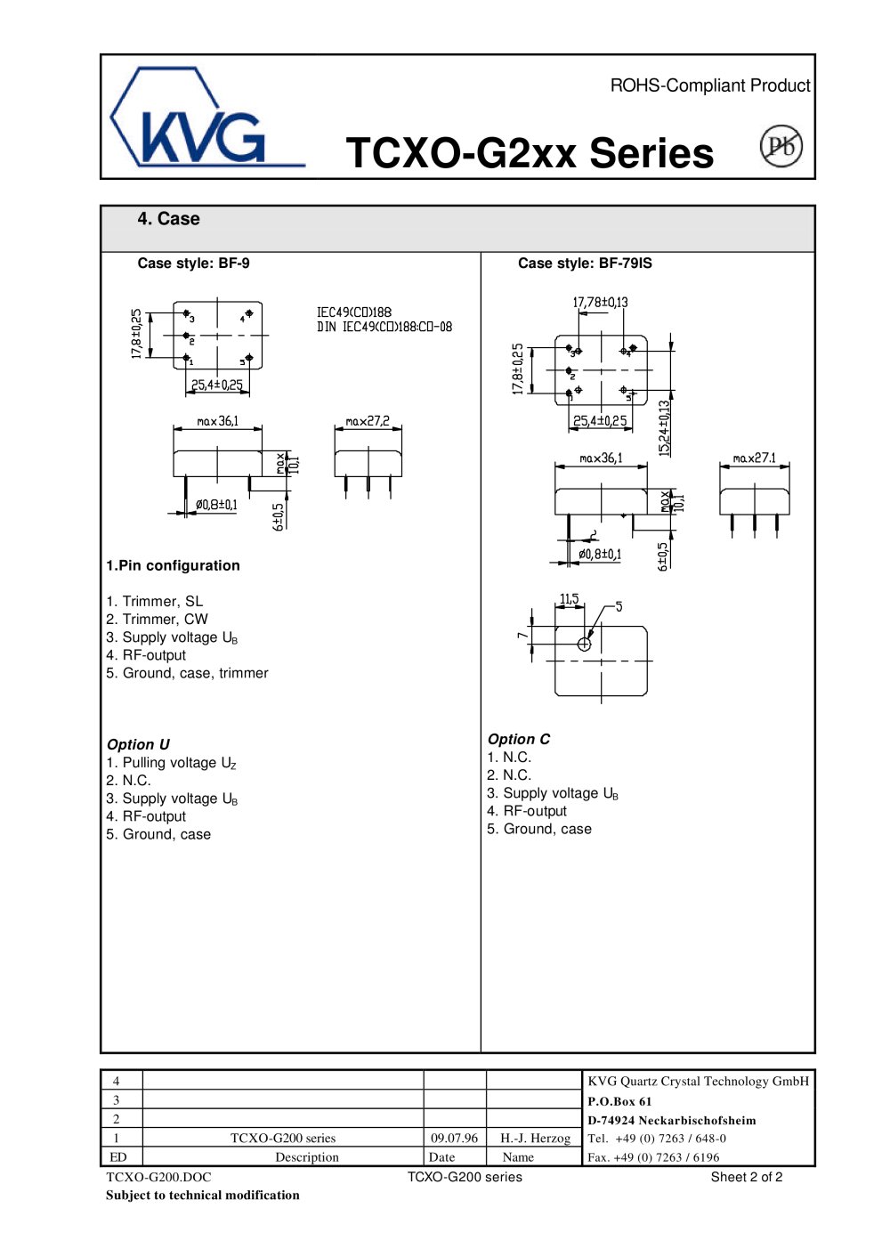

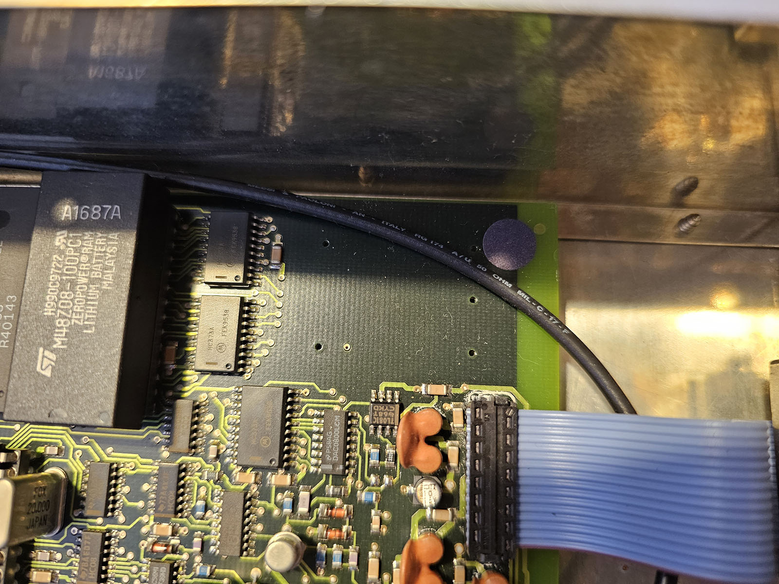

Auf der Platine sind Lötpunkte vorbereitet, die dem "Case style BF-79IS"
(siehe
http://www.aspen-electronics.com/files/KVG/datasheet/TCXO-G200.pdf)
entsprechen. Den TXCO kann man recht gut einlöten, ohne das Gerät
komplett zu zerlegen. Nach Abschrauben der rückseitigen Verkleidung wird
das Gerät nach vorne aus dem grauen Blechgehäuse geschoben. Nun kann die
obere Blechverkleidung abgeschraubt werden. Leider ist die Hauptplatine
ziemlich umständlich montiert und wird auch durch den
Speicherkarten-Sockel blockiert. Jedoch genügt es, wenn das Bodenblech
gelöst wird. Es kann dann vorsichtig ein paar Zentimeter weggebogen
werden, so dass man an die Lötpunkte kommt.

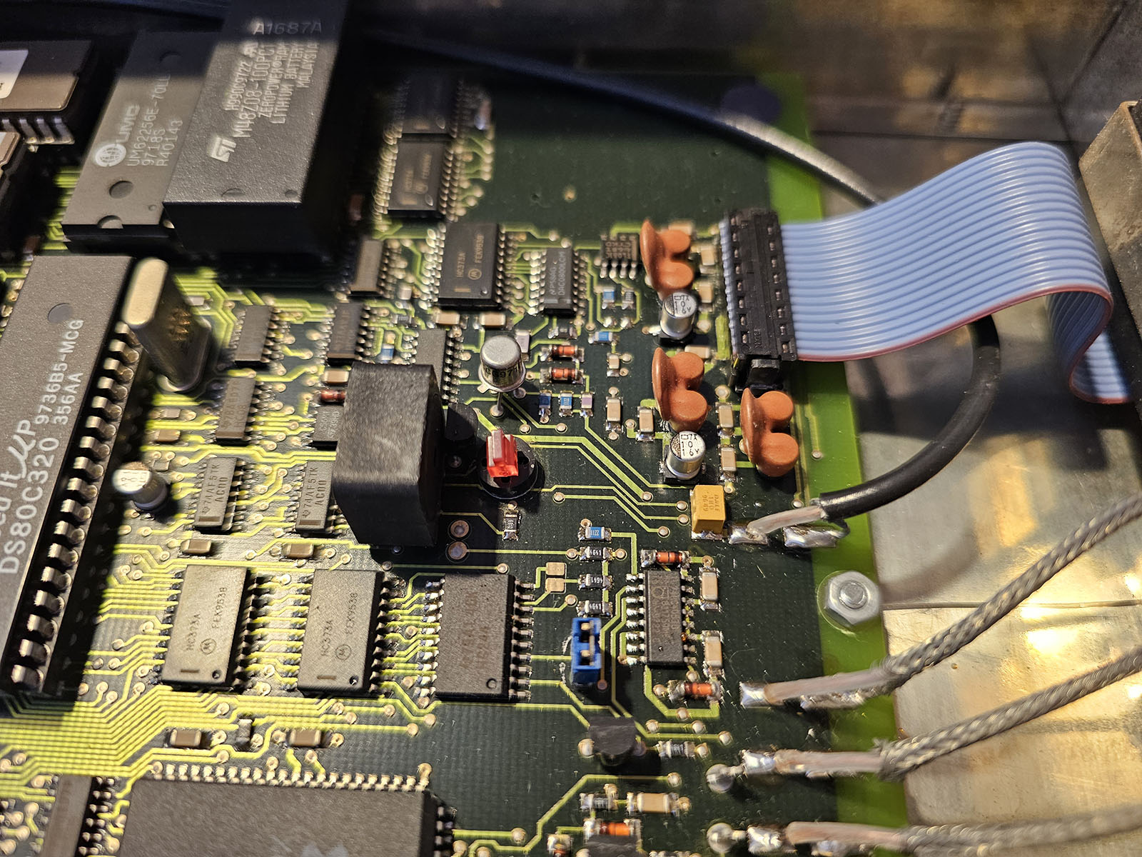

Anschließend muss der Jumper TP11 geöffnet werden. Bei meinem Gerät
(Baujahr 1998) war dieser tatsächlich als zweipolige Pfostenleiste mit
gesteckter Kurzschlussbrücke im Gerät vorhanden. Falls diese nicht
bestückt ist: TP11 verbindet Pin 4 von IC2 (74HC244) mit Masse.
Nun snchronisiert sich der 40MHz-Oszillator des Geräts auf den TCXO.
Viel Spaß beim pimpen :-)
Grüßle,
Volker.

ich habe kürzlich ein HM8131-2 erstanden und hoffe nun darauf, diese
Modifikation durchführen zu können.
Der Platz für das Bauteil und der Jumper sind tatsächlich vorhanden.

Wie ich vor 10 Jahren geschrieben habe: "Case style BF-79IS"

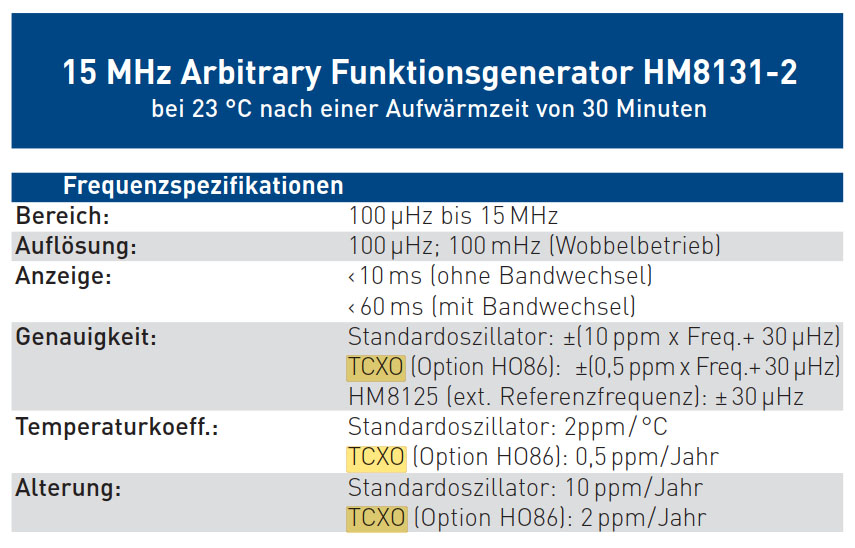

Was erhoffst Du Dir davon? Hameg schreibt im Service-Manual zum HM8131-2
lediglich:
Frequency specifications
TXCO (option HO86): ± (0.5 ppm x frequency + 30 μHz)

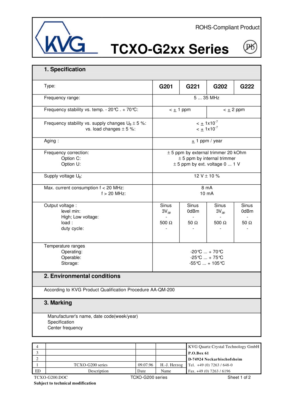

Ich möchte dieses Upgrade auch in meinem HM8131-2 nutzen.
Jetzt sehe ich im Datenblatt der KVG G-200-Serie, dass es zwei Versionen
mit internem Trimmer gibt, eine mit einer Sinuswelle von 3Vpp (500 Ohm)
und eine mit einer Sinuswelle von 0dBm (50 Ohm).
Welches hast du verwendet oder sind beide nützlich?
Grüße, Rob

von Andrew T. (marsufant)
Für Hameg Zähler: es wäre 3V  50 (nicht 500) Ohm.
Umrechnung z.B.
https://www.rfcafe.com/references/electrical/pwr2volts.htm
0dBm (50 Ohm) wäre ca. 0.3V peak.
von Rob (rob040)
Danke Andrew, klar. 0,3V sind tatsächlich zu wenig.
Und das Tückische ist: die 0.3V können je nach Exemplarstreuung des
nachfolgenden IC sogar gerade noch reichen um das Signal zu nutzen, aber
dann bei Temperaturänderung ggfs. nicht mehr -- Du würdest dir
dann einen "Wolf" suchen um den Fehler zu finden.

Ich habe einen TCXO installiert und er funktioniert einwandfrei.
Noch eine Frage, Volker B. gibt an, dass sich nach dem Einbau und Öffnen
des Jumpers der 40MHz Oszillator mit dem TCXO synchronisiert.
Wie würde das passieren? Ich sehe da keine Regelung, kann es sein, dass
der originale 40MHz Oszillator einfach nicht mehr verwendet wird?
Dies würde auch bedeuten, dass der Abgleich des 40MHz Oszillators
entfallen kann...
