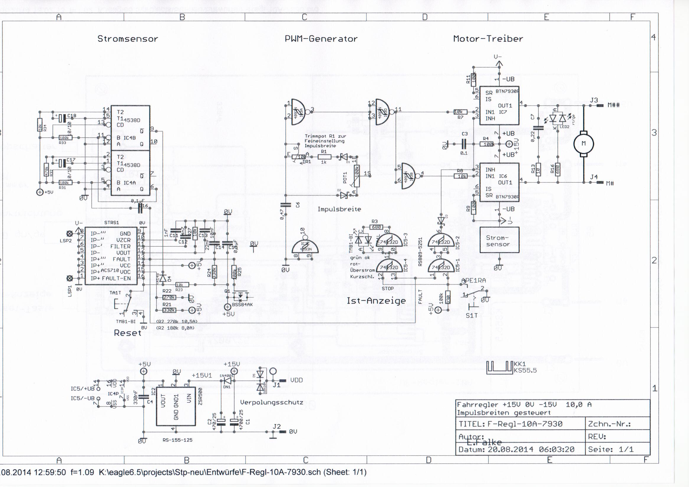

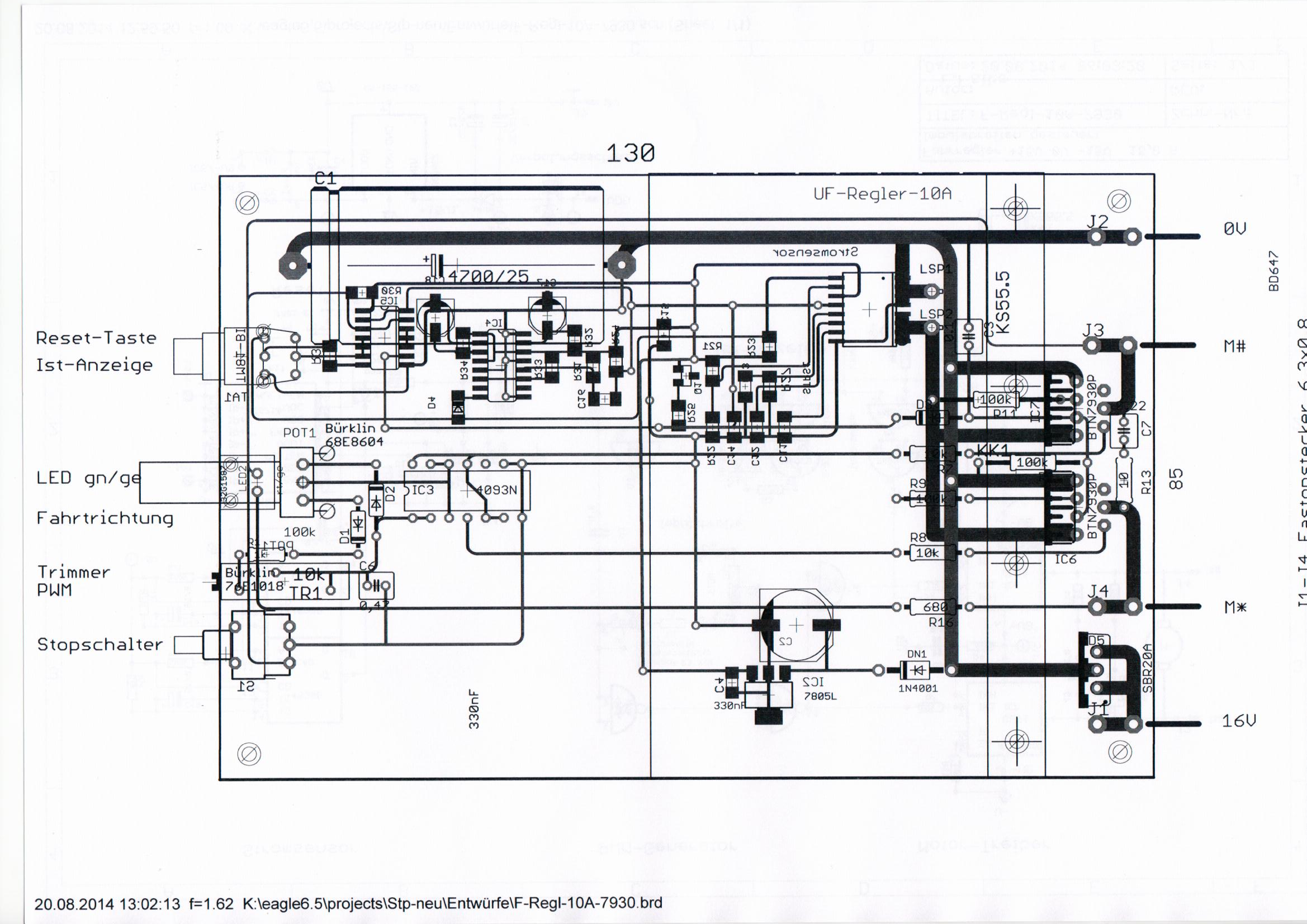

von Edgar F. (edgarfalke)
Alle zusammen,
besten Dank für Eure Antworten
Ich bin nicht bewußt auf den alten Beitrag aufgestiegen
sondern hatte nur zufällig den gleichen Titel gewählt.
Ich bin von einem Schweizer Modellbahnfreund -der Vorsteher eines
Modellbahnclub ist-gebeten worden, einen Vorwärts-Rückwärtsregler
mit 10 A zu bauen, der in der Bedienung narrensicher sein soll, da er
auf Messen auch von Kindern bedient wird und mehrfach (bis zu 10 Stck)
gebraucht wird.
Ich habe zunächst einen PWM-Prototyp mit Verpolungsschutz,Überstrom-und
Kurzschlußsicherung und Schotty-Dioden als Schutz gegen induktive
Rückspannungen mit Darlington als Leistungsstufe gebaut.
Diesen mit 8,4A in Dauerleistung 15 Std. lang getestet.
Die PWM -Frequenz beträgt 40 kHz
Nach Übergabe schrieb der Schweizer, dass der Regler beim Bahnbetrieb
nach kurzer Zeit abschaltet aber die Loks mit Gleichstrom einwandfrei
laufen..
Hierfür habe ich keine Erklärung.
Da er Faulhabermotoren hat, bei denen PWM-Regelung für Modellbahner ein
tabu ist. vermute ich, das es daran liegt.
Es kann natürlich jede andere Ursache haben.

von Axel S. (a-za-z0-9)
Selbsternannter Schaltungsverbesserer schrieb:
> Axel Schwenke schrieb:
>> Die Lösung besteht tatsächlich aus einer passend angesteuerten
>> Vollbrücke.
> Die aber, anders als die klassische Vollbrücke, zwei getrennter
> Regelzweige bedarf
Nein.
> Die Herausforderung besteht darin, einen sauberen GND zu erzeugen.
Und nochmal nein.
Für eine positive Ausgangsspannung schaltet man einfach den einen
Brückenzweig an dem der negative Anschluß der Last hängt, fest auf GND.
Am anderen Brückzweig kann man per PWM die Spannung einstellen.
Für eine negative Ausgangspannung schaltet man besagten Brückenzweig
fest auf V_dd und regelt die Spannung wieder per PWM am zweiten
Brückenzweig. Nur diesmal mit invertierten Impulsen.

Mawin hat den Vorschlag mit H-Brücken gemacht,was ich jetzt ausprobiere.
(Schaltung anbei)
Ich habe das brd erwischt.
Hier die Schaltung
Edgar
von Timm T. (Gast)
Der BTN ist ja ein nettes Teil. Woher bekommst Du die denn?
Aber:
1. Der BTN hat eine relativ lange Schaltzeiten. Da kommst Du schwer
unter 3-5µsec Pulsbreite, gibt bei 40kHz eine PWM-Auflösung von 1:5 bis
1:8. Infinion gibt den bis 25kHz PWM an, aber auch da ist die Auflösung
nicht sehr hoch. Mit anderen Worten: Ist ein bissel langsam, das Teil.
2. Gleiches Problem wie in der alten Schaltung: Beide Halbbrücken
schalten im Wechsel. Du gibst quasi eine Wechselspannung auf die
Motoren, mit Stillstand bei 50% Tastverhältnis. Das sorgt für hohe
Verluste, entspechende Erwärmung der Treiber und Motoren, und
entsprechend hohe Ströme.

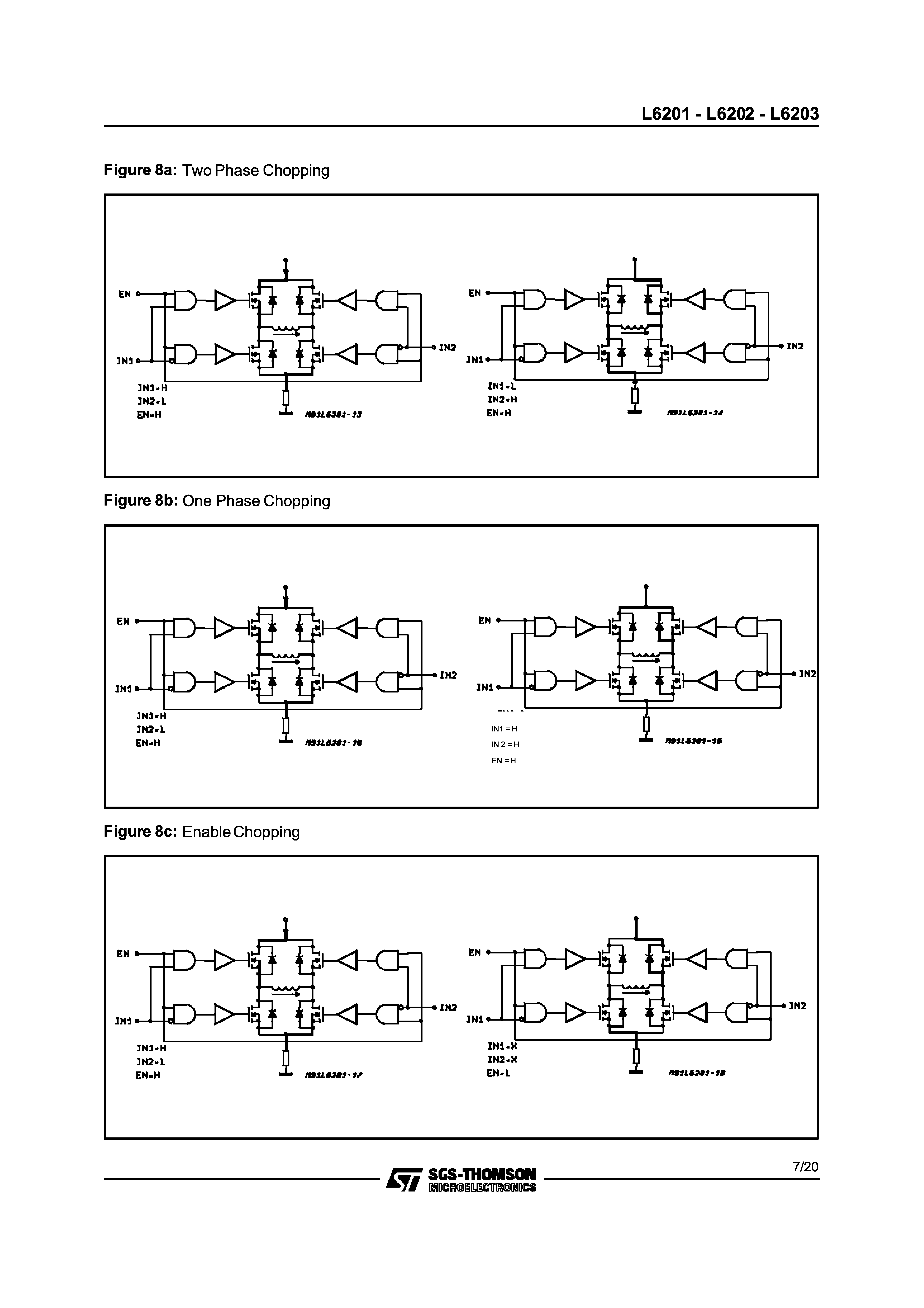

Ich verweise hier mal wieder auf die Appnote zum L6203 von ST, Seite 7.
Du machst das, was dort als Two-Phase-Chopping (Bild 1) bezeichnet wird,
beide Halbbrücken wechselweise umschalten. 0% => voll rückwärts, 50%
stop, 100% => voll vorwärts.
Du solltest das machen, was als One-Phase-Chopping (Bild 2) da steht.
Brücke 1 low, PWM an Brücke 2: 0% Stillstand, 100% voll rückwärts.
PWM an Brücke 1, Brücke 2 low: 0% Stillstand, 100% voll vorwärts.

werden nicht belastet, die Treiber werden nicht heiss. Und Du hast die
doppelte PWM-Auflösung.
Enable PWM (Bild 3) geht mit den BTN eigentlich nicht, da die InH
Eingänge zu langsam sind. Enable PWM funktioniert nur bei belasteten
Motoren, Motoren im Leerlauf drehen immer auf volle Drehzahl hoch. Ist
für eine Modellbahn nicht so schön, weil die Loks bei Bergabfahrt
schneller werden.
Du brauchst jetzt noch eine Schaltung, wie die PWM auf die beiden
Brücken verteilt wird, abhängig von der Potistellung. Ich mache das mit
µC, deswegen kann ich Dir leider keine Logikschaltung präsentieren. Aber
es sollte auch mit einigen Gattern machbar sein.
Oder wie von mir vorgeschlagen, immer nur eine Brücke mit PWM ansteuern
und die andere zwischen H und L umschalten. Beim Polarisationswechsel
muß dann das PWM-Signal invertiert werden.
(Es gibt dann zwei Null-Stellungen. In einer sind beide Brückenausgänge
L, in der anderen sind beide H. Einfach mal als Pulsdiagramm aufmalen,
dann wird das schon klar.)
In der von mir vorgeschlagenen Variante kommt das Richtungs-Umschalt-
signal direkt an Brücke #2 und das PWM-Signal für Brücke #1 muß mit dem
Richtungssignal XOR-verknüpft werden.
XL
hallo Timm,
besten Dank für Deinen Vorschlag L6203.
den BTN 793o bekommt man bei Conrad.
Ich habe ihn gewählt da er einen Inh Anschluß hat und im TO 220-7
Gehäuse leicht auf Kühlkörper zu montieren ist.
Mawin hatte eine Vollbrücke mit 38 PIN und Inh-Eingang vorgeschlagen
das war mir ein bisschen zu viel.
Die Vollbrücke L6203 im Pentawattgehäuse ist jedenfalls eine gute
Option,
die ich auch ausprobieren werde.
Mit der H-Brückenschaltung 7930 will ich rausfinden, ob die Lösung mit
Motortreiber für den Schweizer mit seinen 7 Zügen geht.
Für die Endlösung dann wahrscheinlich  L6203.
Bei der ganzen Sache habe ich einen großen Fehler gemacht.
Normalerweise teile ich bei Versuchsschaltungen die einzelnen
Komponenten immer in steckbare Module ein, um varieren zu können
Also PWM-Generator ,Stromsensor, Motor-Treiber
Wegen der SMD-Bauteile hane ich aber jetzt gleich alles auf eine
Platine gesteckt.
Hinterher kann man sich deshalb in den A.... beißen.
Edgar

Nachstehend hierzu einige Fragen.
1. Atmega8 gibt es diverse.
   Du wirst sicher den richtigen nehmen,mußt mir bloss sagen DIP 28/40.
2. Programmieranschluß. Ich habe RJ45 8pol. geschirmt, paßt der ?
3. Ausgänge EN,PWM1 PWM 2,Pull-Down Wid.,usw.
   Da richte ich mich nach Deinem Schaltplan.
   (ich habe Eagle 4.1/4.16./5.6/6.5)
4. Stromsensensor (Stromüberwachung I max 12,5A und Kurzschlu0sicherung)
   mit Monoflop zum Reset setzen Sensor bei sehr kurzen Kursschlüssen,
   z.Bsp. beim Überfahren von Weichen.
   + Resettaste nach Beeitigung längerer Kurzschlüsse
   + Nothaltschalter bereits auf Platine installiert.
5. LED Anzeigen: Fahrtrichtung Duo.LED gn/ge;
   Bereit-Überstrom/Kurzschluss Dup LED gn/rt  sind auf Platine
vorhanden,
6. Spannungsregler 5V / 200mA auf Platine installiert
7. Deine Schaltung wird auf eine Tochterplatine umgesetzt,über DIL14
   Flachkabel-Stecker in  4093 Fassung gesteckt und  mit Mutterplatine
   verbunden.
8  Tochterplatine max 80x 50 mm wird nach Deinem Schlaplan ausgerichtet,
Edgar
