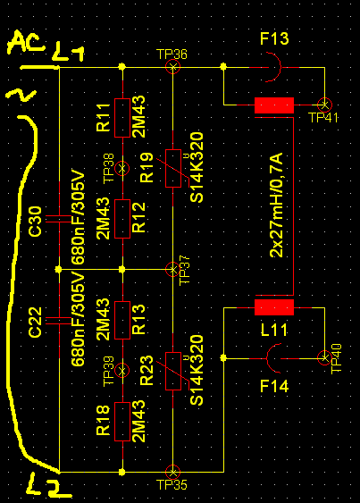

Ich habe ein Netzteil mit hoher Eingangsspannung (bis 600Vac) und möchte
es vor einem Surge Impuls (sagen wir mal 4kV amplitude und Anstiegszeit
liegt im mü Bereich) schützen. Habe aber leider keine Varistoren für
600Vrms, dafür aber welche mit 320Vrms. Wenn ich 2 in reihe (so wie auf
dem Bild gezeigt), parallel zu den zwei X2 Kondensatoren mit
Widerständen dazuklemme, wird das den wohl einen Surge Impuls halten
können? Oder könnte es passieren, dass der eine Varistor viel mehr sieht
als der andere weil die X2 Kondensatoren sich unterschiedlich aufladen
können? Die Widerstände sind ja sehr groß.

Was für einen Sinn hat es Kondensatoren und Widerstände parallel zu den
Varistoren zu schalten?
Warum nicht einfach nur die beiden Varistoren in Reihe?
Bei Deinen 4 KV-Impulsen würde ich eher zu X1 greifen als zu X2. Während
sich eine regulär anliegende Spannung durch die Reihenschaltung auf
beide Kondensatoren aufteilt, hab ich so meine Zweifel ob das auch 1:1
so für die Durchschlagfestigkeit bei schnellen Surges gilt.

>Wenn ich 2 in reihe (so wie auf dem Bild gezeigt), parallel zu den zwei
>X2 Kondensatoren mit Widerständen dazuklemme, wird das den wohl einen
>Surge Impuls halten können?
Theoretísch ja, praktisch aber nein, weil Varistoren erhebliche
Alterungserscheinungen zeigen und nach einigen Durchschlägen immer
niederohmiger werden. Die Geschichte wird also immer unsymmetrischer und
irgendwann sind die Varistoren so am Ende, daß deine Schaltung in
Flammen aufgehen kann. Nein, da mußt du schon von Anfang an den
richtigen Varistortyp einsetzen und ihn vor allem mit einer
Temperatursicherung versehen. Epcos hat komplette Module, die beides
beinhalten. Heutezutage sollte niemand mehr einen ungeschützen Varistor
an Netz hängen...

Peter Dannegger schrieb:
> Varistoren oder Transzorb-Dioden kann man ohne
> Ausgleichswiderstände in
> Reihe schalten. Die Spannung teilt sich automatisch richtig auf.
> Die Verbindung von TP37 nach links daher auftrennen.
Die Ausgleichswiderstände sind für die X-Ko's.
Bei dem TMOV20RP625E gibt es kein Mittelpunkt mehr. Ist ein 600V Typ.
