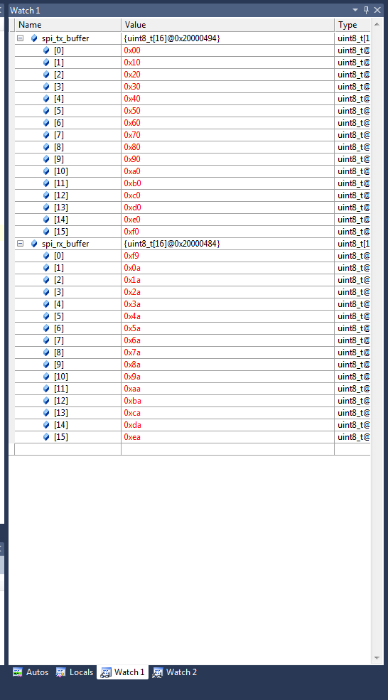

Die übertragenen Daten kommen beim Slave verschoben an:
Es werden 16 Bytes übertragen, wobei das erste Byte das letzte Byte der
vorherigen Übertragung ist.
Es sieht danach aus, dass nach Senden (Master) des letzten Bytes dieses
im Slave im Empfangsregister (RDR) bleibt und nicht durch den PDC in den
Speicher übertragen wird.

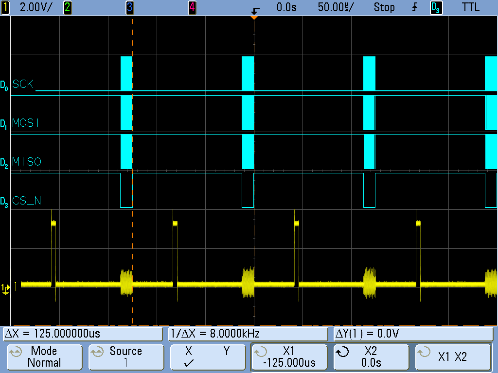

Im Anhang ist dazu ein Oszilloskopbild dargestellt. Das gelbe Signal
(Kanal 1) ist dabei die Dauer des PWM-Interrupts im Slave (Beim Eintritt
in den ISR-Handler wird ein Ausgang gesetzt, beim Austritt wieder
zurückgesetzt).

das dargestellte Oszillogramm sollte nur schematisch die
SPI-Kommunikation darstellen. Bei weitern hineinzoomen kann ich die
selben Bits wie im Sende- und Empfangsbuffer ausgelesen, feststellen.
Wenn ich mich nicht täusche, sind vier verschiedene Betriebsmodi für die
Polarität/Phase möglich (hier mittels CPOL und NCPHA -> S. 561 aus dem
Datenblatt: http://www.atmel.com/devices/sam3s4b.aspx?tab=documents).
Selbst bei sinnlosen ausprobieren aller dieser Betriebsmodi ist
bestenfalls dieser Byte-Versatz enthalten. Somit dürfte dieser Fehler
ausgeschlossen sein?!

das Problem ist gelöst - hier die Erläuterung, damit alles etwas davon
haben:
Um die empfangenen Daten zu überprüfen (siehe oben, 3. Beitrag), habe
ich mit dem J-Link Debugger (von Segger) den Prozessor gestoppt. Das
Senden (über SPI) wird über den PDC (DMA-Controller) gemacht, wobei
dieser parallel zum Prozessor läuft.
Das Problem hierbei ist, dass durch den Prozessorhalt der
Mikrocontroller-interne (Hardware)-Ablauf offensichtlich durcheinander
gebracht wird und somit der Datenversatz entsteht.
Durch Programmierung von entsprechenden Testfunktion, bei denen auf
einen Prozessorhalt verzichtet werden kann, wurde die Datenübertragung
nun erfolgreich überprüft.
