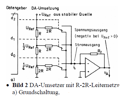

ich hab hier ein Bild von nem DA-Umsetzer, aber ich verstehe nicht ganz
was dieser macht.
Naja das R-2R-Leitnetzwerk..., wenn z.b. d=0 ist, dann bestehe eine
Verbindung mit Masse und wenn d=1 ist, dann entsteht eine Verbindung mit
dem N-Eingang des OPVs.
Aber wie funktioniert das ganze? Was hat damit eine
Referenzspannungsquelle zu tun? Wie funktioniert das
R-2R-Leiternetzwerk?
Ich hab mir zu beiden Begriffen, was bei Wikipedia durchgelesen, aber da
blicke leider nicht durch, darum suche ich hier Hilfe.
Danke!
mfg
Rechne doch einfach mal die Teilströme aus, die in die virtuelle Masse
des OPamp fließen. Wenn dir das zu hoch ist, dann simuliere es
wenigstens.

guest123 schrieb:
> wenn z.b. d=0 ist, dann bestehe eine Verbindung mit Masse und wenn d=1
> ist, dann entsteht eine Verbindung mit dem N-Eingang des OPVs.
..., der wegen der Gegenkopplung über Rf ebenfalls auf Massepotential
liegt.
Die Spannungspegel an allen Knotenpunkten links vom Opamp sind damit
unabhängig von den Schalterstellungen. Das spart beim Durchrechnen eine
Menge Papier ;-)

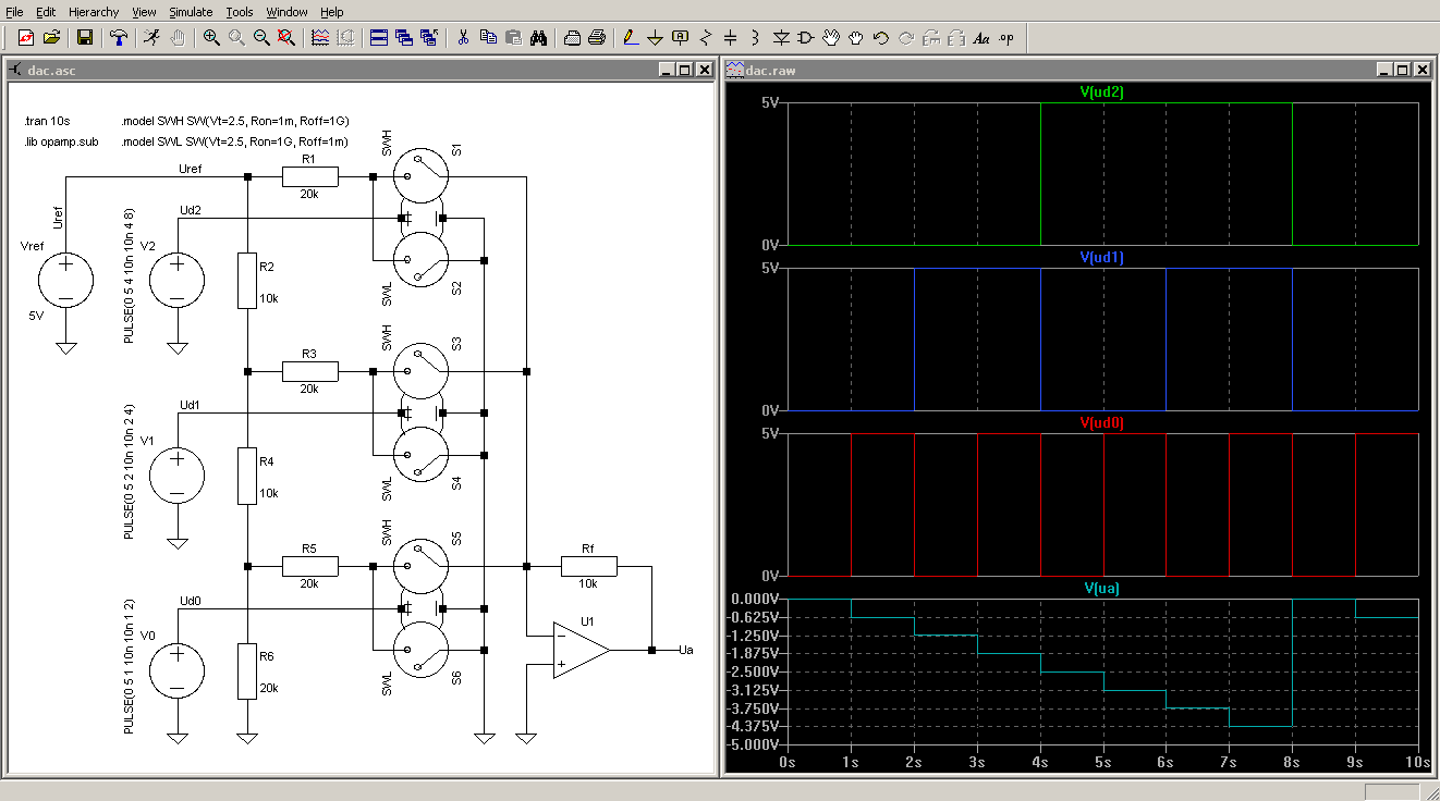

Hm ich möchte es gerne in LTspice probieren. Habs mir runtergeladen,
kann aber nur R und GND finden, wo finde ich OPV und die
Spannungsquelle?
Und welche Werte soll ich für R wählen? Ist das egal, da nur das
Verhältnis passen muss?
> Spannungsquelle?
Oben in der Menüleiste das Symbol "Components" anklicken, dann öffnet
sich ein Fenster mit Ordnern. Darin Opamps anklicken, und einen
auswählen. Was da passend ist, mußt du aber selbst mal durchsuchen. Ich
wählte für eine simple Simulation einfach mal z.B. einen LT1001.
Irgendwo unter "Components" ist auch die Spannungsquelle.
Oder du suchst mal in den mit gelieferten Beispielen.
Z.B. 10k und 20k. Die wurden z.B. in meinen älteren Basteleien schon mal
so eingesetzt. Aber hauptsächlich muß das Verhältnis stimmen.
Für Vref irgend was wählen, was den OP-Eingang niemals übersteuern kann.

Dieser DAC ist nicht unbedingt das beste Beispiel, um in LTspice
einzusteigen. Falls du dich mit dem Tool intensiver beschäftigen
möchtest (was sich auf jeden Fall lohnt), solltest du mit einfacheren
Beispielen beginnen.
Damit du mit dem DAC weiterkommst, habe ich ihn mal für dich in LTspice
aufgemalt (s. Anhang).
Als Opamp kann man für solche Dinge das Modell "opamp" nehmen. Dieses
Modell hat fast ideale Eigenschaften, nur die Differenzverstärkung und
die Bandbreite sind endlich (aber bei Bedarf auf fast beliebig große
Werte einstellbar).
Leider gibt es in LTspice keine Umschalter, sondern nur einfache
Schalter. Ich habe deswegen die drei Umschalter aus jeweils zwei
Schaltern zusammengesetzt.
Die drei Signalquellen, die die Schalter steuern, habe ich so
konfiguriert, dass sie Rechtecksignale mit 2 Hz, 4 Hz, und 8 Hz
erzeugen. Alle drei zusammen verhalten sich dadurch wie ein
3-Bit-Binärzähler, der zyklisch von 0 bis 7 zählt.
Nachdem die Simulation durchgelaufen ist, kannst du im Schaltplan auf
Leitungen und Bauteile klicken, um die jeweiligen Spannungen und Ströme
plotten zu lassen.
Um die Funktionsweise des DACs wirklich zu verstehen, solltest du ihn
aber doch einmal auf dem Papier durchrechnen. Das ist viel leichter als
es zunächst aussieht. Die berechneten Ergebnisse kannst du dann mit den
Ergebnissen der Simulation vergleichen. Hoffentlich stimmen sie überein

#3357127
Nimm die Schaltung R2R.png.
Egal wie die Schalter stehen, die Spannungen links sind immer: Uref,
Uref/2, Uref/4. Diese Spannungen solltest du als erstes berechnen. Die
Ströme die zum Opamp gehen sind jeweils U/(2*R).
Der Gesamstrom zum Opamp hin ist somit die Summe
Is = x2*Uref/(2*R) + x1*(Uref/2)/(2*R) +x0*(Uref/4)/2)/(2*R)
Ua = -Is*Rf
x2,x1,x0 sind die Bits eines 3bit-Wortes. Die sind jeweils 0 oder 1.

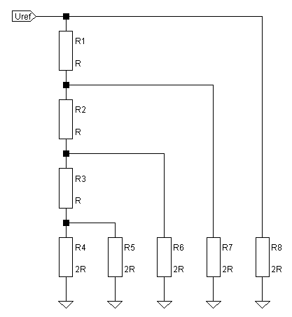

Wie ich schon weiter oben geschrieben habe, liegen alle 2R-Widerstände
unabhängug von den Schalterstellungen mit einem Ende auf GND-Potential.
Man kann das Widerstandsnetzwerk deshalb so zeichnen wie in Bild 1 (hier
für einen 4-Bit-DAC, damit es etwas interessanter wird).
Die einzelnen Bits des Datenworts am Eingang des DAC schalten die Ströme
durch R5, R6, R7 und R8 entweder gegen die reale Masse (Bit=0) oder
gegen den Eingang des Opamps. Dieser ist als Transimpedanzverstärker
geschaltet, d.h. er multipliziert den Eingangsstrom (also die Summe der
durchgeschalteten Einzelströme) mit -Rf. Das Ergebnis ist die
Ausgangsspannung Ua:
  Ua = (b0·I(R5) + b1·I(R6) + b2·I(R7) + b3·I(R8)) · Rf
Dabei sind b0, b1, b2 und b3 die einzelnen Bits mit den Werten 0 oder 1.
Du musst also nur die Ströme I(R5) bis I(R8) ausrechnen, und schon hast
du die Funktionsweise des R-2R-Netzwerks verstanden :)

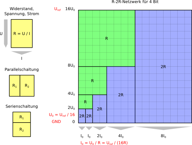

Weil heute Sonntag ist, habe ich noch einen graphischen Lösungsweg
angehängt, etwas unterhaltsamer als die trockene Rechnerei ist (Bild 2).
Hierzu wird jeder Widerstand als Rechteck dargestellt, bei dem die Höhe
der Spannung, die Breite dem Strom und das Seitenverhältnis (bzw. die
Diagonalensteigung) dem Widerstandwert entspricht. Weiterhin entspricht
die Fläche der Verlustleistung, die aber in diesem Zusammenhang nicht
von Interesse ist.
Ein an eine Spannungs- oder Stromquelle angeschlossenes planares
Widerstandsnetzwerk kann nun als rechteckiges Puzzle aus den Rechtecken
der Einzelwiderständen zusammengesetzt werden, aus dem sofort alle in
der Schaltung auftretenden Spannungen und Ströme abgelesen werden
können.
In diesem Fall fängt man mit der Parallelschaltung von R4 und R5 an,
setzt den in Serie dazu liegenden R3 darauf, fügt seitlich den
Parallelwiderstand R6 an usw.

Ok, danke, schon langsam glaub ich das wir der ganze sache viel Näher
kommen^^.
Also eins ist mir klar, ich weiß nun warum an R8 die voll Uref anliegt.
Eine Spannungsquelle hat doch + und - seperat z.b. Batterie. Wenn ich
nun zwischen + und - messe, also direkt an der Batterie, dann bekomme
ich volle Uref. Wie man aber sehen kann ist der R8 paralell zur Batterie
und darum liegt am R8 volle Uref an richtig?
Leider kann ich es dann weiter nicht logisch nachvollziehen, was jetzt
bei den nächsten Widerständen anliegt.
Ich versuchs nun selbst die Spannungen und Strome an den Rs zu
bestimmen:
Nehmen wir an: R=100Ohm.
Die Spannung U0 ist am R4 und R5 gleich. R4,5 hätte 100Ohm. Welche
Spannung würde aber dann am zusammengefassten R4,5 anliegen? Auch U0?,
eigentlich ja schon, aber der Widerstand hat sich verändert von 200 auf
100 und das ist das verwirrende. Ich kann mir das gerade nicht wirklich
vorstellen.
Und wie gehts dann weiter?
Bei einer Serienschaltung wird ja die Spannung halbiert bei gleichen
Widerständen.
Gast #3358386
Guck dir das Ding einfacher von unten an.
R4=2R
R5=2R
-> R4||R5=R
R3=R -> R3 + (R4||R5) = 2R
R6=2R
-> R6||(R3+(R4||R5))=R
u.s.w.
Die beiden unten an einem Knoten hängenden Äste haben jeweils immer
einen Widerstand von 2R
Gast #3358465
Danke, dass ist mir schon klar, wie man hier den Gesamtwiderstand von
unten weg berechnet.
Nur sagte ich ja folgendes:
Die Spannung U0 ist am R4 und R5 gleich. R4||R5 = 100Ohm. Welche
vorstellen. Also welche Spannung liegt dann an R3, R6, R7 etc. an?
R4||R5 --> selbe Spannung U0, wenn ich diese zusammenfasse, welche
spannung liegt dann an? das ist mir noch nicht klar.
Widerständen, oder?
