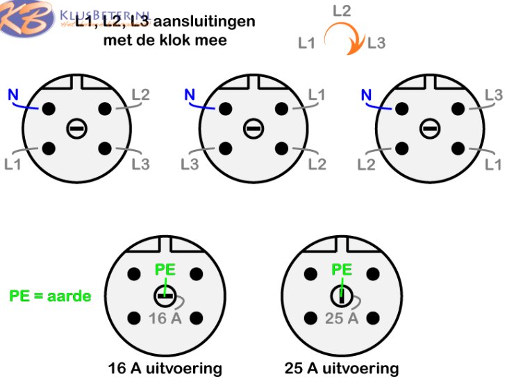

Habe bei mir im Keller eine alte Perilex Steckdose welche ich nun auf
CEE umrüsten möchte.
Was mir komich vorkommt ist das in der Perilex folgende Pinbelegung ist:
von vorne auf die Dose gesehen
N      T (L3)
   PE
R (L1) S (L2)
aber müsste nicht L3 und L2 anders herum liegen?
Sind nicht nur folgende Anschlussschematas richtig (von oben rechts im
Uhrzeigersinn) :
(L2, L3, L1, N);  (L1, L2, L3, N) und (L3, L1, L2, N)
Hoffe es kann mir kurz einer helfen.
Dank und Gruß, Jochen

Zur Zeit der Perilex gab es wohl nur eine Vorschrift:
"Drehstromsteckdosen müssen so angeschlossen werden, dass sich ein
Rechtsdrehfeld ergibt, wenn man die Steckbuchsen von vorn im
Uhrzeigersinn betrachtet".
Die genaue Lage von R S T bzw, L1 L2 L3 war nicht wichtig.
