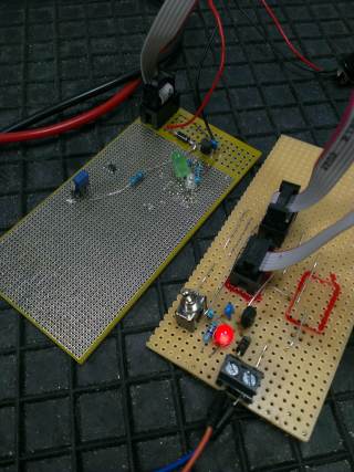

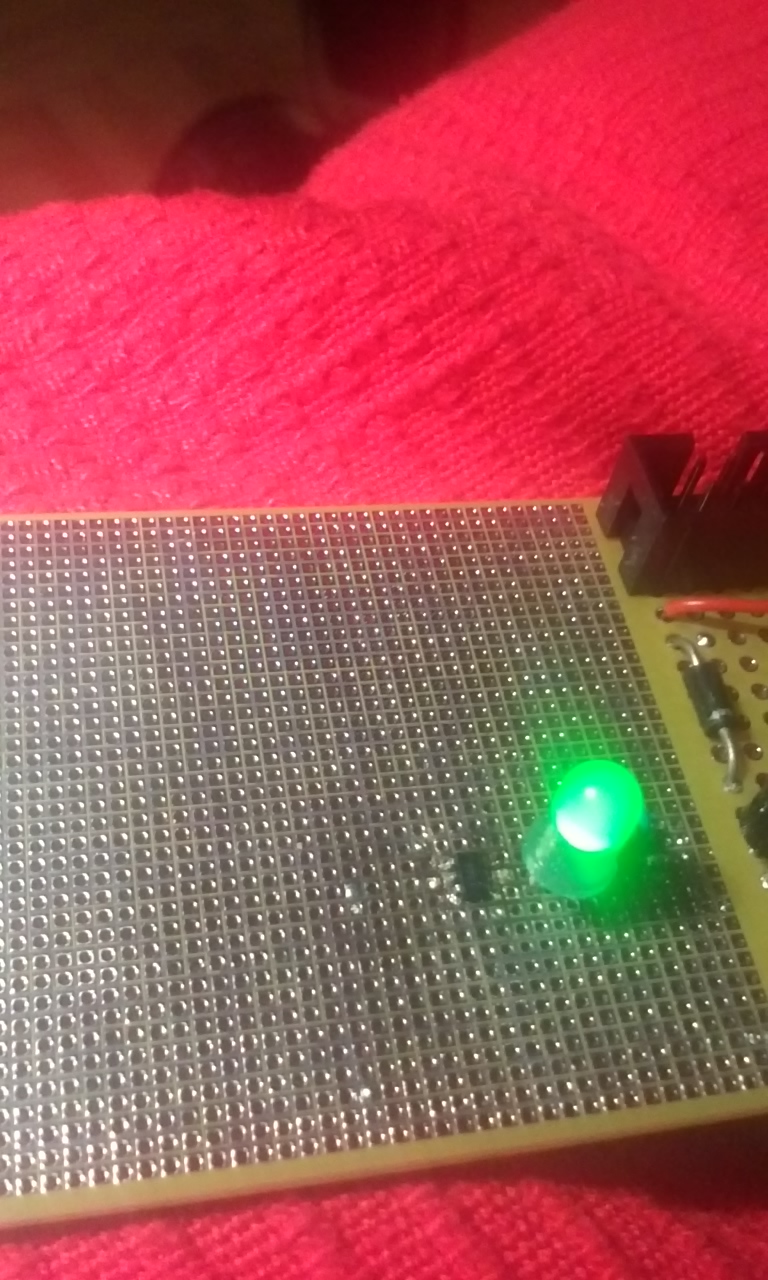

Habe vorhin die Teile vom Guloshop bekommen und nun mal einen ATTiny10
zum probieren mit bestellt.
Löten war ein bisschen fummelig, aber es klappte dann doch. Auch das
Programm ist drauf (Blink, Blink). Das Programmieren klappte, aber nur
ohne die Led angeschlossen zu haben.
Kann es sein, dass der Lackdraht zu dünn ist (0,05)?
Hat jemand eine Idee?

Da ist ja nichts dran. Eingang +, Diode (Falschpolschutz), KY5050, 100nF
Stützkondensator und dann der Tiny. Masse ist klar.
Pfostenstecker für den TPI Anschluss. Die Led hängt an PB0, 680Ohm nach
Masse.
Da ist auch keine Querverbindung, das hab ich alles gemessen und auch
alle Verbindungen zum Pfostenstecker sind da.

PB0 ist auch TPIDATA. Wahrscheinlich mag der Programmer das nicht.
Schliess die LED an PB2 an. Dann müsste es gehen.

von Oliver R. (orb)
Womit programmierst Du?
von Markus W. (Firma: guloshop.de) (m-w)
Hallo – denke auch, dass das der Grund ist. Es liegt wahrscheinlich
sogar weniger am Programmer als am Programmierverfahren. TPIDATA wird
beim Programmieren für Input und für Output verwendet. Der Programmer
arbeitet dafür nach dem Open-Collector-Prinzip und verwendet einen
relativ hohen Pullup-Widerstand. Gegen die 680 Ohm kommt der nicht an.
Ich würde auch einen anderen Pin für die LED verwenden, wenn
gleichzeitig programmiert werden soll. Vielleicht geht es aber auch,
wenn du die LED nicht gegen Masse, sondern gegen VCC schaltest.
P.S.:
Die 5-mm-LED neben dem Floh schaut erschreckend groß aus. Schönes Bild!
von F. F. (foldi)
So, bin wieder da.
Ja genauso wird es sein.
Ich programmiere mit dem AVR MkII.
Hab die Led dann an PB2 gemacht, dann geht es. Dann habe ich noch eine
Led an PB0 gemacht. Mal ne 3mm und das selbe Problem.
Gut diese Erfahrung gemacht zu haben.

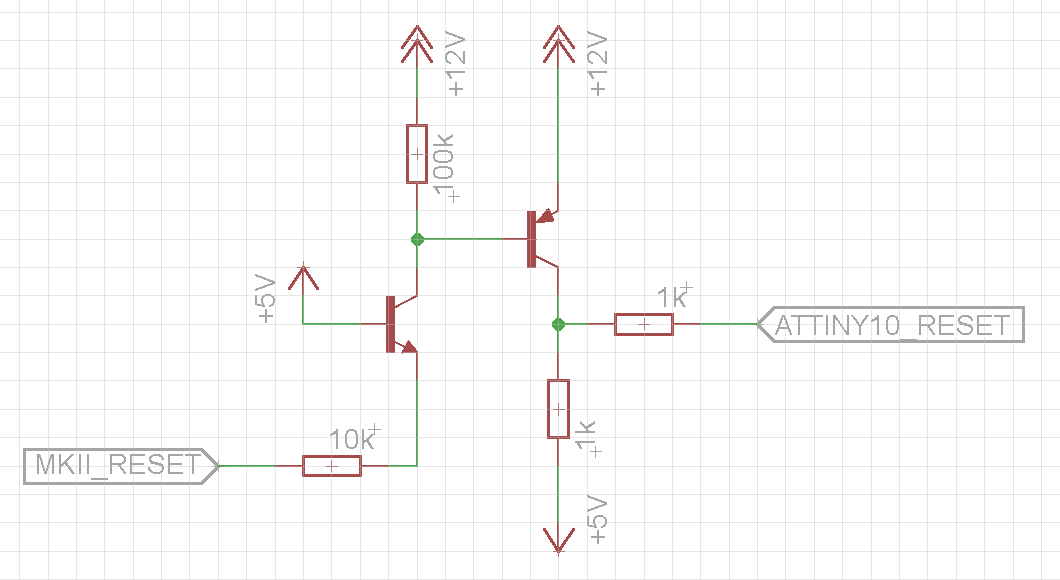

von Klaus-Dieter (Gast)
Du musst einen npn verwenden. Basis übereit 10k an avrspireset.
Ermittler an Masse. Collector über 1k an +12V und an reset vom Attiny10.

Aber im TPI Modus gibt der MKii doch ein Minus an den Reset.
Brauche ich da nicht einen PNP

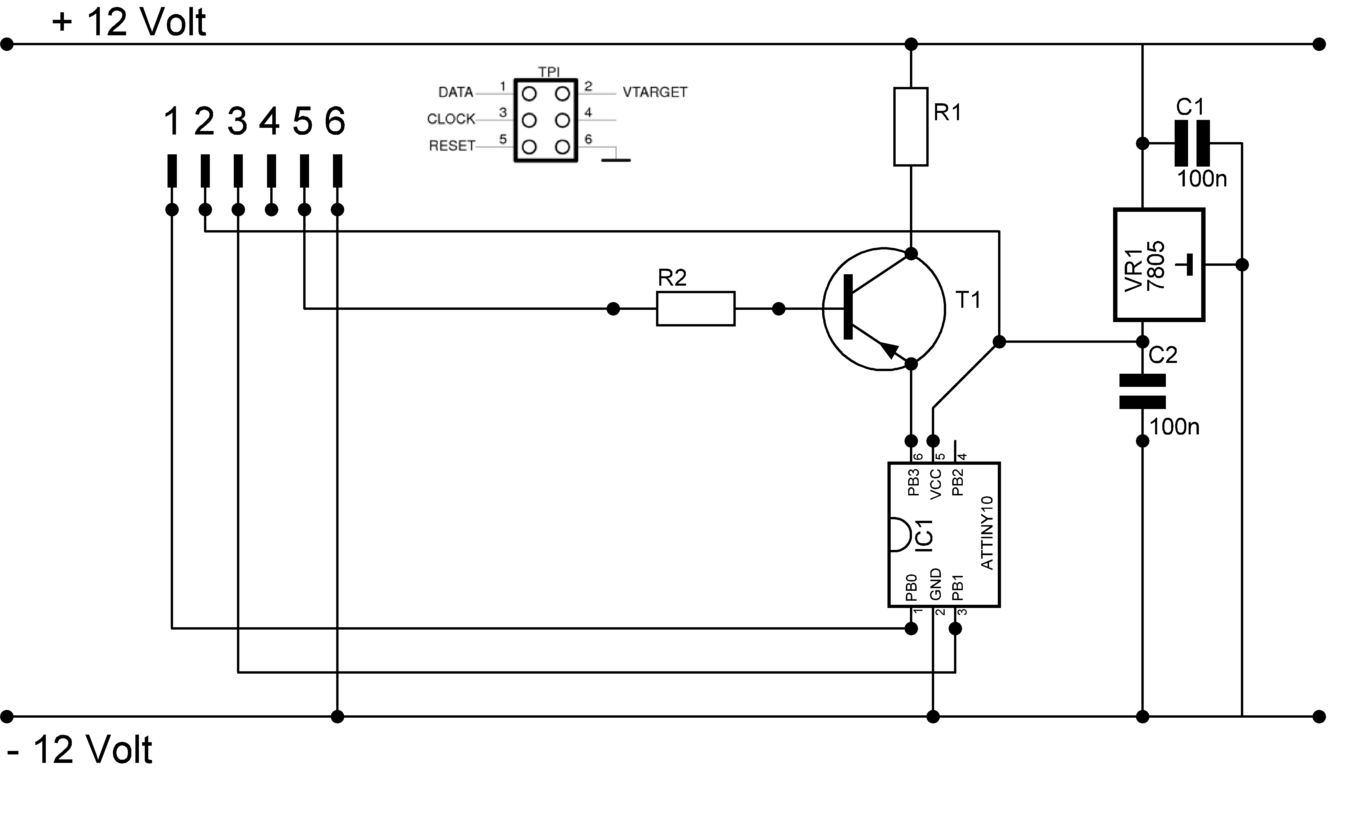

von Peter Z. (Gast)

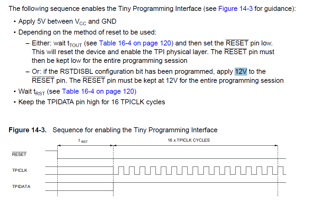

Hallo Foldi,
im Datenblatt steht, das man zwei Möglichkeiten hat,
entweder ist der ATtiny10-Reset die ganze Zeit auf 0V,
oder wenn man den RSTDISBL verfummelt hat dann soll man den
ATtiny10-Reset auf +12V bringen um ihn wiederzubeleben.

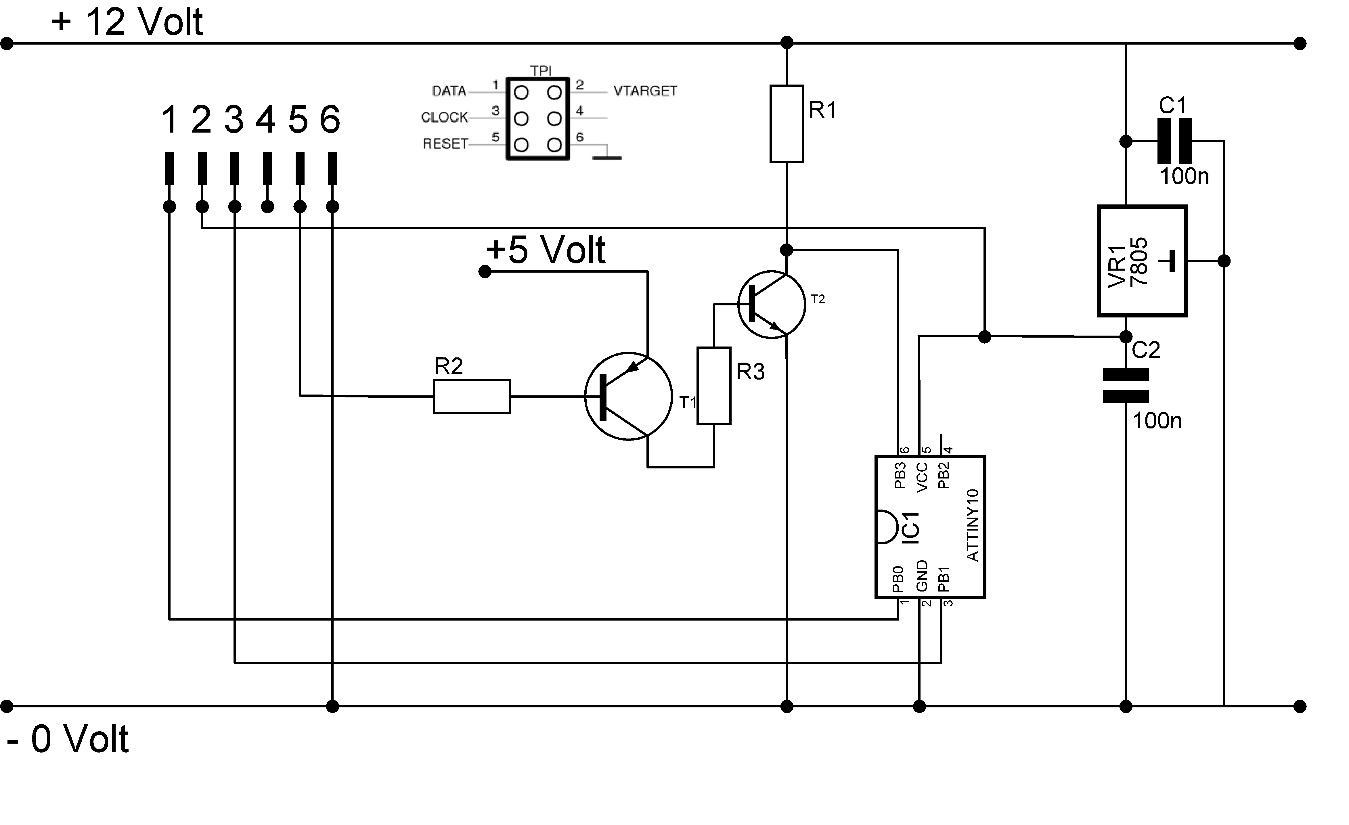

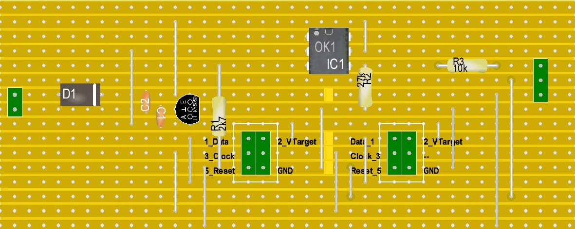

Ich habe dazu eine kleine Schaltung entworfen, die zwischen
AVRISP-MKII-Reset und den Reset-Pin des ATtiny10 kommt.
AVRISP-MKII-Reset = 5V     => Reset-Pin des ATtiny10 = 5V
AVRISP-MKII-Reset = 0V     => Reset-Pin des ATtiny10 = 12V
von F. F. (foldi)

Habe ich auch im Datenblatt gelesen. Von "verfummelt" kann nicht
unbedingt reden, kann ja auch sein, dass man diesen Pin auch braucht.
Wieso hast du zwei Transistoren da drin?
Meine Idee war, den Reset an einen PNP (oder entsprechenden Fet)
anschließen und die 12 Volt dadurch auf den Reset leiten. Das müsste
doch auch gehen, oder?

von F. F. (foldi)
Peter Zz schrieb:
> hast du deine Variante schon getestet?
> Mal mal ein Schaltbild.

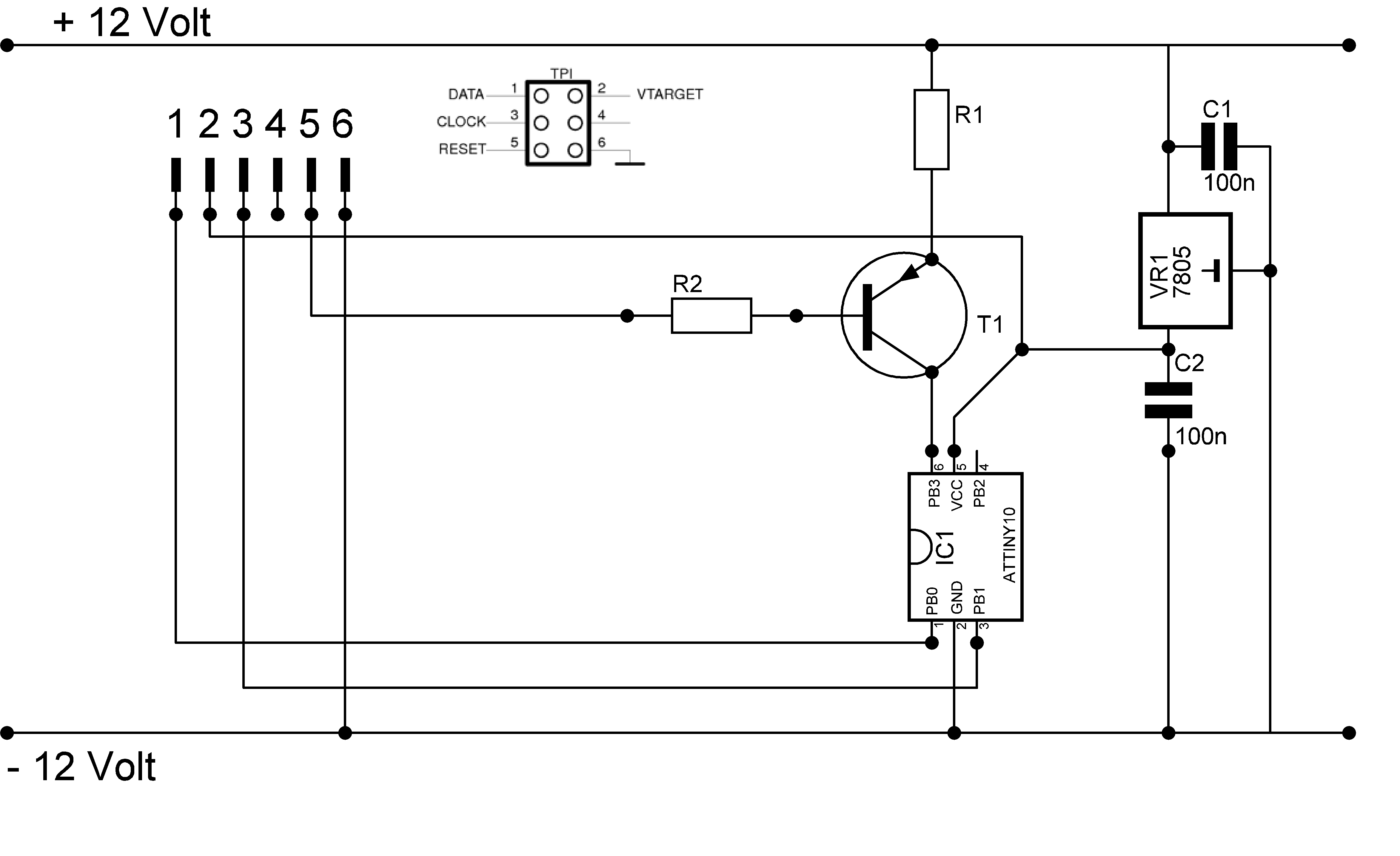

Getestet noch nicht, habe aber schon mal den Schaltplan gezeichnet.
von Peter Z. (Gast)
Hast du auch schön gezeichnet, würde aber nicht funktionieren weil:
Der Transistor arbeitet in deinem Schaltplan in Collector-Schaltung.
Was passieren würde ist, das der Transitor dort eine
Spannungsverstärkung kleiner gleich 1 hat. Wenn also an Pin5 des
Steckers der Reset-Pin auf High (5V) geht, kriegt der ATtiny davon sogar
nur 4,35V ab.
Schau dir mal ein Tutorial über die Grundschaltungen mit Transitoren an.
von F. F. (foldi)
Das ist aus dem Tutorial:
PNP/NPN als Schalter, wohin mit der Last?
Für viele einfache Anwendungen kann man sich merken: Bei
Schaltanwendungen darf der Basisstrom nicht durch die Last fließen.
Normalerweise kommt dabei die Emitterschaltung zum Einsatz, die Last
kommt also an den Kollektor.

Wenn der Reset Pin des Tiny10 also mit 12Volt versorgt werden soll, dann
muss von diesem Reset Pin eine Verbindung intern zur Masse bestehen.
Da ich einen PNP Transistor genommen habe, entspricht die Zeichnung im
Grunde dem Schaltbild rechts.
Liege ich da falsch?
Gut, ein Pullup könnte da noch nötig sein.
Was mir da verloren geht an Spannung, das drehe ich dann am
Labornetzteil hoch. :-)
von Hubert G. (hubertg)
Die Schaltung mit dem pnp funktioniert aber nur wenn VCC auch nur 5V
ist. Bei VCC 12V und 5V an der Basis, kannst du den Transistor nicht
sperren.
In deiner ersten Schaltung hast du den Transistor verkehrt
eingezeichnet. Emitter an +12V, funktioniert aber auch nicht wenn er mit
5V angesteuert wird.
von F. F. (foldi)
Ja stimmt, war falsch herum.
War ja schon fast zwei Uhr.
Trotzdem verstehe ich nicht, wieso ich den nicht schalten können soll.
Will das nachher mal aufbauen und testen.
Es ist doch das gleiche Potential. Also beide haben die selbe Masse.
Die Spannung an der Basis ist vom Emitter gesehen entweder -7V oder
-12V, zum sperren sollte sie aber 0V sein.
von F. F. (foldi)
Bei 0Volt sollte der Transistor schalten, da es ein PNP ist.
Gut, sollte das nicht funktionieren, dann kommt noch ein Optokoppler da
rein, dann geht das auf jeden Fall.
Du musst es für den pnp aber von den +12V aus sehen, da sind 0V dann
-12V und die 0V die du meinst sind +12V.
Einschalten tut er ja auch, aber nicht mehr ausschalten.
von Dietrich L. (dietrichl)
Weil Du mit +5V an der Basis (Pin 5 des ISP-Anschlusses) den Transistor
T1 nicht sperren kannst. Bei +5V an der Basis ist der Emitter auf ca.
5,7V, d.h. durch R1 fließt ein Strom von (12V - 5,7V) / R1. Und dieser
Strom (etwas weniger, da geht der Basisstrom noch ab) fließt auch am
Kollektor.
Du brauchst eine Pegelwandler, eine Schaltung gab es ja schon oben.
Gruß Dietrich
PS: Schreib im Schaltplan statt -12V lieber 0V oder GND. Sonst könnte
man meinen, zwischen +12V und -12V läge eine Spannung von 24V!

von F. F. (foldi)
Besser so?
von F. F. (foldi)
Hab jetzt noch einen Jumper dazwischen gesetzt, obwohl das nicht nötig
ist.
Da man dann ja direkt mit dem MKii programmieren kann.
Werde das natürlich als "Zwischenadapter" ausführen.
F. Fo schrieb:
> Besser so?
Schaut gut aus, aber ich glaub, du hast die Logik umgekehrt.
Normalerweise sollte RESET genau dann auf 12 Volt gehen, wenn es der
Programmer von 5 Volt auf 0 Volt runterzieht. In deiner Schaltung wäre
das umgekehrt – glaub ich. Im Zweifel mal auf einer Steckplatine
aufbauen. Oder simulieren, z.B. mit LT-Spice.
Am einfachsten ist wahrscheinlich das, was Jon empfohlen hat: RESET von
Hand auf 12 Volt legen (nur den Pin des ATtiny10, nicht den
RESET-Anschluss des Programmers).
Wenn du trotzdem eine Logik in den Adapter bauen willst, dann könntest
du es noch mit dem Trick probieren, den wir im "HVSP Fusebit Programmer"
ausgenutzt haben:
1 PNP-Transistor mit
- +12 Volt am Emitter
- RESET des Targets am Kollektor (mit Schutzwiderstand, z.B. 1 kOhm)
- eine 10-Volt-Z-Diode an der Basis
1 10-Volt-Z-Diode mit
- Basis des Transistors an der Kathode
- RESET-Leitung des Programmers an der Anode (mit Vorwiderstand, z.B. 1
kOhm)

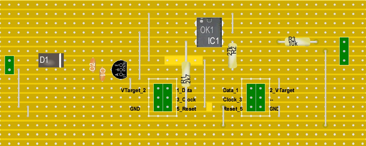

von Martin S. (sirnails)
F. Fo schrieb:
> Besser so?
Der 7805 sieht falsch herum aus.
von F. F. (foldi)
Ja du hast recht. Ich muss einfach mal mehr schlafen, dann sehe ich das
auch wieder selbst.
Jetzt mal mit OK und 7805 richtig rum.
Nochmal etwas zu Deinen Zeichenkünsten: Mach bitte alle Eingänge nach
links, alle Ausgänge nach rechts. Das ist mehr oder minder eine
Konvention, an der sich jeder orientiert (solange er kein Araber ist) :)
Dann drehe bitte noch Deine ICs, dass sie gerade sind, und nicht im 90°
Winkel herum hängen.
Also: 7805 ganz nach links, Tiny daneben, Optokoppler neben den Tiny und
die Ausgangsbuche ganz nach rechts. Dann kannst Du die 5V direkt dran
anschließen und dann ist das ganze schon viel leserlicher.
von F. F. (foldi)
Ja Martin, das stimmt. Schön ist das nicht. Hab das gerade in meiner
Pause geändert, das andere hatte ich spät abends oder nachts gemacht.
Mir ging es eher um die Funktion, als um die Optik.
Zunächst muss ich mich noch etwas mit den Pegelwandlern beschäftigen. Da
ich aber auch noch ein paar OK hier habe, kann ich das ja mal so machen.
Ist sicher die beste Lösung.
Werde das auch noch mal richtig gescheit zeichnen.

von Peter Z. (Gast)
@Foldi:
Was gefällt dir an meinem Schaltbild (MKII_Reset_to_12V.png ) nicht?
Probier es doch einfach mal aus.  :-)
Bezug: TPI_12Volt_Programming_OK.png
Davis schrieb:
> T2 Emitter ist mit +12 verbunden.
Nicht nur das, auch die LED ist falsch rum (d.h. der ganze Optokoppler
muss gespiegelt werden).
Gruß Dietrich
von F. F. (foldi)
Letzteres habe ich selbst gesehen.
Ich glaube jetzt sieht es auch besser aus.
Jetzt ist nur noch wichtig zu wissen wie hoch (oder eher mit wie wenig)
Strom der Reset belastet werden soll.
Im allen Datenblättern fand ich nichts dazu. Weiß das jemand?

von F. F. (foldi)
Peter Zz schrieb:
> Hallo Foldi,
> AVRISP-MKII-Reset = 5V     => Reset-Pin des ATtiny10 = *5V*
> AVRISP-MKII-Reset = 0V     => Reset-Pin des ATtiny10 = *12V*
In soweit ist mir die Schaltung jetzt klar, aber wo kommen die 5 Volt
für die Basis von dem NPN her?
von F. F. (foldi)
Ach so, du lässt den NPN quasi immer auf und erst wenn der Programmer
den nötigen Minus liefert, dann öffnet der PNP weit genug umd die 12
Volt für den Reset Pin bereit zu stellen. Sehe ich das so richtig?

von F. F. (foldi)
Wer es noch gebrauchen kann ...
Ob das so mit den Widerständen funktioniert, das muss ich noch testen.
Werde es dann berichten. Vielleicht baue ich das nächste Woche.
> Hab das zwar jetzt nicht probiert, aber ich nehm an, dass der
> Schalttransistor bei einem solch geringen Strom noch nicht öffnet.
Das Problem ist, Du kannst das kaum sauber berechnen. Alle Werte haben
Exemplarstreuungen und sind temperaturabhängig: Reststrom Z-Diode,
Sperrstrom Kollektor-Basis (CB), Sperrstrom Kollektor-Emitter (CE)  und
Verstärkung des Transistors (der vorgeschlagene BC327-40 kann eine
Verstärkung von über 600 haben!).
Und Du weißt nicht, wieviel Strom der Reset-Eingang bei 12V tatsächlich
braucht
Kollektorstrom = ((Reststrom Z-Diode + Reststrom CB) * Verstärkung) +
Reststrom CE
Zusammengefasst: Ich würde in jedem Fall einen Widerstand zwischen Basis
und Emitter einbauen (z.B. 10k) - das kostet (fast) nichts und macht das
Verhalten überschaubarer.
Um es ganz perfekt zu machen, könnte man dann noch ein Widerstand
zwischen Kollektor und GND spendieren, um den Reststrom CE abzuleiten
Gruß Dietrich
von F. F. (foldi)
Auf dem Papier ist das immer ganz einfach, aber in der Realität sieht es
dann anders aus.
der linke Pfostenstecker ist verkehrt.
Ich ändere das noch.
von F. F. (foldi)
> dann anders aus.
Dürfte jetzt richtig sein.
von Peter Z. (Gast)
Und? geht es jetzt?
Deine Schaltung mit dem Optokoppler macht aus
0V  =>  12V
5V  =>  0V
Funktioniert das so, wie verhält sich der ATtiny10?
von F. F. (foldi)
Peter Zz schrieb:
> Und? geht es jetzt?
> 0V  =>  12V
> 5V  =>  0V
Hallo Peter,
hatte noch keine Zeit das aufzubauen. Außerdem wollte ich auch noch
einen einzelnen OK dafür und nicht einen mit mehreren (die hab ich hier)
"verbraten".
Nächste Woche wird das auch nichts, da bin ich zum Skilaufen.
Sobald ich das gemacht habe, werde ich hier was posten.
Muss mal sehen, ob ich noch zwei Stecker habe, dann mache ich das
vielleicht gleich noch.

Hat mir aber trotzdem keine Ruhe gelassen. Wie ein Vorposter schon mal
geschrieben hat, kann man einfach 12 Volt auf den Reset legen und gut.
Hab also einen neuen µC aufgelötet, einen Jumper und mal mit 12 Volt und
mal im Normalmodus programmiert.
Als Widerstand hab ich den ziemlich hart mit 1kOhm beschaltet.
Wenn ihr also den Tiny10 mit abgeschalteten Reset braucht, den wieder
zurück zu setzen ist kein Problem.

Habe gerade noch mal das alles neu aufgebaut (Bild kommt noch, wenn es
jemand sehen möchte.
Jetzt hab ich das so gemacht, dass ich zwei Stecker nebeneinander
angeordnet habe und alle Pins, außer dem Resetpin, zu einander mit
Drahtbrücken verbunden habe (auf Streifenrasterplatine) und den Resetpin
habe ich auf einen dreipoligen Kippschalter gelegt. Auf der 12 Volt
Seite habe ich noch eine Led mit angebracht, damit man sieht, ob nun der
12 Volt Modus oder der normale Modus an ist.
Bin mir nicht sicher und habe heute Nacht auch keine Lust mehr zu
gucken, aber sicher lassen sich so auch andere µC's wieder in Betrieb
nehmen.
Das wäre dann eine ganz günstige Methode einen ISP Programmer in einen
HV Programmer zu verwandeln.
Werde das mal am Steckbrett probieren und wenn das klappt, mach im mal
ein Layout dafür fertig.
Ich habe zwar zwei Drachen, einen immer für HV und einen immer für ISP,
aber das würde alles etwas einfacher machen.

Das ist eine gute Nachricht, danke euch beiden für die Tests!
Wahrscheinlich klappt das aber wirklich nur beim ATtiny10 und nicht bei
den anderen gängigen Tinys wie ATtiny13A, ATtiny85, ATtiny84A usw.
Der ATtiny10 nutzt das Programmierverfahren TPI, das anscheinend für
normale Programmierspannung und für HV das Gleiche ist.
Bei ISP und HVSP ist das leider nicht so. Keine Ahnung, ob es dann
trotzdem irgendwie geht, manchmal funktioniert ja auch etwas, das nicht
in der Doku steht. Aber die Chancen sind eher gering... leider. :-(

von F. F. (foldi)
So, aus dem Urlaub zurück, konnte ich nun den Programmieradapter testen.
Da es nun wesentlich einfacher ist, es mit einem Schalter zu
realisieren, habe ich das auch so gemacht.
Zur Kontrolle, ob die 12 Volt Versorgung auf dem Reset Pin liegt, habe
ich eine Led dazu geschaltet.
Auch wenn die Spannung bei festen 12 Volt durch die Led und Widerstände
runter geht, so reicht es hier mit einer 12V/500mA Stromquelle zu
arbeiten.
Mehrmals habe ich ausprobiert den Rest Pin auszuschalten und wieder
einzuschalten. Alles geht völlig ohne Probleme.
von F. F. (foldi)
Da ich mich mit den zehnkommaetwas Volt schon sehr an der Grenze
bewegte, habe ich nun einen Transistor dazwischen gebaut und eine low
current led genommen, nun habe ich bei 12 Volt 11,833 Volt am Reset.

von F. F. (foldi)
So, nun mal eine Neuigkeit.
Habe heute etwas mit SMD rum probiert und eben mit dem Tiny10. Selbst
mit Low Current Leds lässt sich der Tiny nicht programmieren.
Daher meine Empfehlung: Wenn ihr die Pins als Ausgänge benutzt, seht für
die Masse der Pins einen Pfad vor, den ihr dann mittels Jumper zum
programmieren unterbrechen könnt.
Ich denke dass diese Tinys selbst mit noch weniger als 2mA nicht
programmierbar sind. Also, Masse ab, zum flashen.
