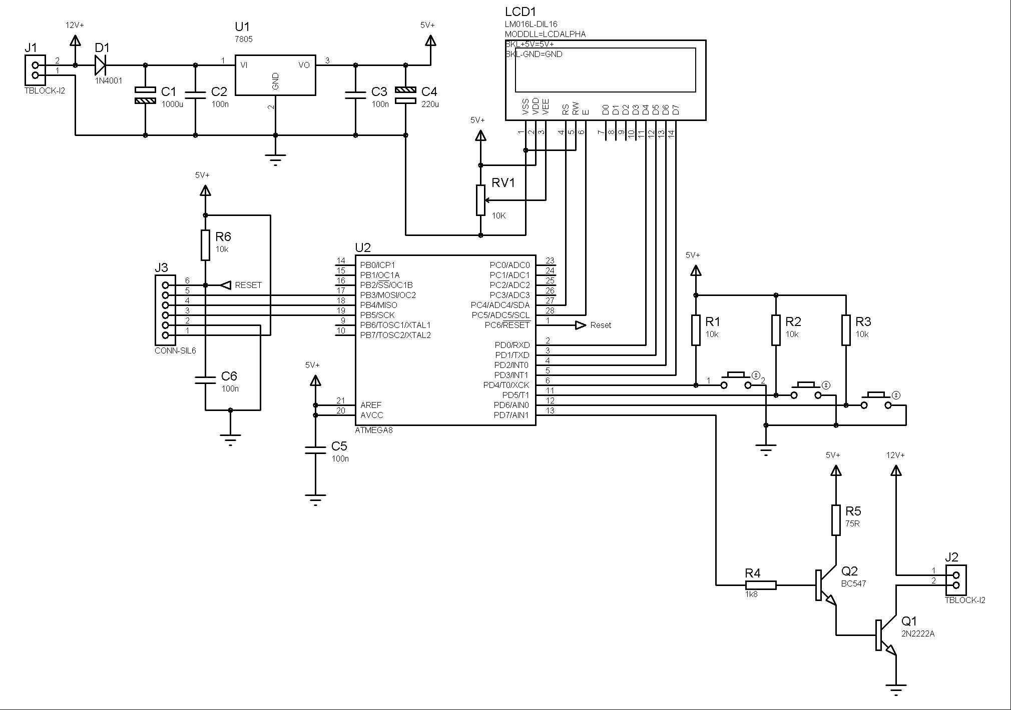

Guten Abend Ich habe eine Schaltung entworfen und wollte mir von euch die Schaltung absegnen lassen(ob die Schaltung so funktioniert). Q1 muss ungefähr 320mA Schalten. mfg Mathias

Nunja, die "Schlatung" (BITTE checke, was du schreibst) zeigt offenbar etwas auf einem LCD an, wird mit einem Spannungsregler versorgt und schaltet einen Ausgang.
Genau das soll die Schaltung machen. Macht die Schaltung das auch ohne das mir was abraucht? Was könnte ich besser machen? mfg Mathias

C4 sollte kleiner sein (4,7 - 10uF) oder ganz weglassen. Dafür Cx an den ICs vorsehen. Mathias G. schrieb: > Q1 muss ungefähr 320mA Schalten. ... und was? Ist Freilaufdiode nicht notwendig?

C4 richtig rum polen, oder am besten gleich weglassen.

Mathias G. schrieb: > Was könnte ich besser machen? - C4 verkleinern - ARef nicht an VCC hängen (s. Datenblatt) - Hintergrundbeleuchtung vom LCD anschließen (Pin 15/16?) - R5 vergrößern auf mind. 220Ω (ß(Q1)>40 @ 500mA)
Mathias G. schrieb: > Genau das soll die Schaltung machen. Macht die Schaltung das auch ohne > das mir was abraucht? Aref gehört nicht an Vcc. Sondern nur mit 100nF gegen GND. Die Pullups für die Taste kannst du weglassen. Die hat der AVR intern. Vcc und GND am Controller sind nicht beschaltet. Somit fehlt auch der Stützkondensator. mfg.

AREF nicht an 5V sondern (falls du analog messen willst, was nicht der Fall zu sein scheint) mit 100nF an Masse. C4 ist nicht sinnvoll. Ob man für 320mA unbedingt 2 Transistoren braucht, sei dahingestellt, aber ein Widerstand um 1k sollte von 2n2222 (wo hast du den her) an Masse damit der nicht den Leckstrom von Q2 verstärkt. Keine Freilaufdiode ? War es wirklich zu viel verlangt, die RESET-Leitung zu verleen, muss die zu einem Wortsuchspiel werden ? Immerhin hast du keine überflüssige Rückstromdiode über dem 5V Regler.

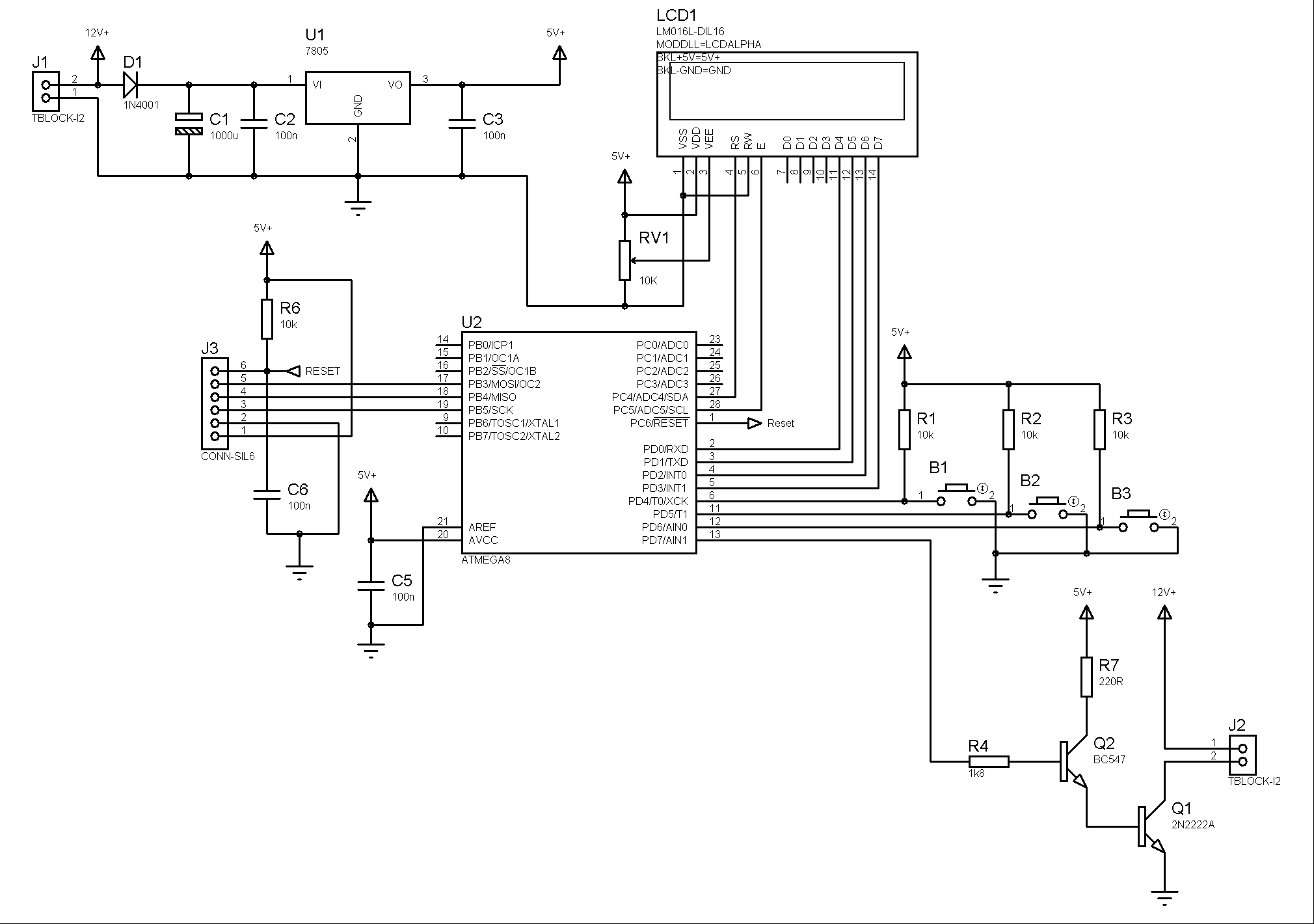

Vielen dank für eure schnelle Hilfe. Hier ist der neue Schaltplan. Das mit R5 verstehe ich nicht ganz. Q1 soll bis 500mA Schalten können momentan werden aber nur 320mA gebraucht oder waren die 220R für 320mA berechnet? Von U2 sind Vcc und GND Automatisch immer beschaltet. Das macht das Programm intern. Pin 15 und 16 vom LCD sind auch beschaltet. 15 - 5V 16 - GND
Unsinn, der ist doch nicht im Analogbetrieb und soll verhungern
sondern in Schaltbetrieb, also Ib=1/10Ic wie im Datenblatt
Collector-Emitter Saturation Voltage vs Collector Current genannt.
Also lag ich mit meinen 75R gar nicht so falsch? mfg Mathias

Mathias G. schrieb: > Hier ist der neue Schaltplan. Thomas Eckmann schrieb: > Aref gehört nicht an Vcc. Sondern nur mit 100nF gegen GND.
Habe ich geändert. Fällt euch noch was auf oder ist der Schaltplan jetzt OK? Dann werde ich jetzt den Schaltplan nicht nochmal hochladen. Kostet ja alles Speicher. mfg Mathias G.
So lange der Pin dafür über ist, würde ich RW vom LCD mit anschließen.

> Fällt euch noch was auf oder ist der Schaltplan jetzt OK? Jetzt liegt AREF an Masse... > Also lag ich mit meinen 75R gar nicht so falsch? 100R täten es auch (handelsüblicher).

> Pin 15 und 16 vom LCD sind auch beschaltet. > 15 - 5V > 16 - GND Willst du die Hintergrundbeleuchtung ausglühen lassen ? (isses denn so schwer ein Datenblatt zu lesen).
MaWin schrieb: > Willst du die Hintergrundbeleuchtung ausglühen lassen ? Lustigerweise würde das vmtl. sogar funktionieren. Jedenfall bei den LCDs mit einigen hundert mA fürs Backlight. Denn da sorgt der mit 11V versorgte 7805 schon selber für eine passende Strombegrenzung, wenn ohne Kühlkörper. Da glüht dann auf Dauer eher der 7805 aus. :-)
Im LCD ist ein Vorwiederstand schon eingebaut(anderes verbaut als im Schaltplan). Die Belegung ist aber identisch von dem was ich einbaue. 7805 ist mit Kühlkörper. Aref ist über 100nF an GND wollte den abgeänderten Schaltplan nicht nochmal hochladen. mfg Mathis
