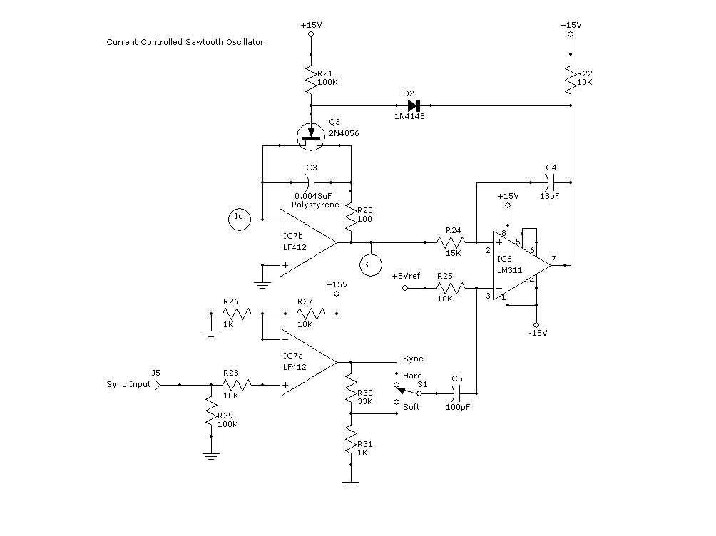

was beinflusst bei diesem VCO die Linearität?
Ist es nur die Referenzspannung(5V) oder ist auch die 15V
Versorgungsspannung ausschlaggebend?
Habe die Schaltung auf dem Steckbrett aufgebaut un an I in über ein in
Serie geschalteten 1M widerstand eine Spannung zwischen 0 und 5 volt
anlegelegt.
Darf ich das vielleicht nicht so machen? Vielleicht geht das nur über
eine Stromsenke? Ist nur so eine Idee.
Die Frequenz änderte sich aber nicht linear(doppelte Spannung = doppelte
Frequenz)
In meinem Aufbau sind C3 zwei parallele 10nF Folien und C4 zwei
parallele 10pf Kerkos.
als FET habe ich ein J101 benutzt.
Sync Schaltung habe ich nicht aufgebaut.
Meine Versuche die Schaltung zu simulieren sind bis jetzt gescheitert.
Wenn jemand eine Idee hat und mir weiterhelfen könnte.
Vielen Dank
Gruß Oliver
Quelle:
http://www.analogcreations.com/vco.html
> un an I in über ein in Serie geschalteten 1M widerstand eine
> Spannung zwischen 0 und 5 volt anlegelegt.
Die müsste doch eher -5V sein.
C3 wird dann mit dem Strom bis auf 5V-I*100R aufgeladen.
Dann schnappt IC6 rum und bringt Q3 zum Leiten.
Je nach Verzögerungszeit der Bauteile durch Bahnwiderstand des JFETs und
Reaktionszeit von IC7b und IC6 wird das Entladen dann Beendet, nicht
unbedingt bei 0V. Dabei überträgt Q3 durch seine Gate-To-Source
Kapazität auch eine Ladung in C3.
Die Freqeunz ist also stark abhängig vom Strom I0, der aber
herausfliessen muss, also nach -5V.
Ebenfalls abhängig von den +5V VRef.
Und leicht abhängig von den 15V durch Gate-Injection (unter 1%) und weil
die Betriebsspanung der OpAmp deren Geschwindigkeit beeinflusst (unter
1%).

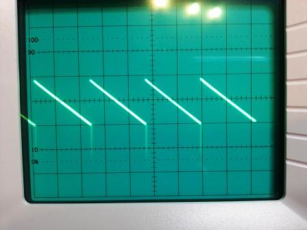

Wenn ich eine positive Spannung über einen 100k Widerstand einspeise
bekomme ich einen Sägezahn am Ausgang. Leider nicht sehr linear:
 1V    165Hz
 2V    319Hz
 4V    620Hz
 8V    1211Hz
Bei einer negativen Spannung bekomme ich gar kein Signal Am Ausgang.
Beim Fet habe ich mich vertan ist ein MFP102 sollte aber hier keine
Rolle spielen.
Oliver

Dann hast du nicht die Schaltung aufgebaut die oben gezeichnet ist.
Diese braucht einen negativen Eingangsstrom. Der Sägezahn steigt von 0V
auf V_ref und fällt dann schlagartig wieder auf 0.

ich werde langsam verrückt habe die Schaltung jetzt mehrere Male neu
aufgebaut und komme im zum selben Resultat!
Positive Steuerspannung geht negative geht nicht!
in der Simu geht es wie ihr sagtet nur mit negativer Steuerspannung!
Mein Sägezahn ist auch falsch rum!
An was kann das denn liegen?
VIelen Dank für eure Hilfe.
Oliver

Fehler Gefunden und behoben.
Der FET war falsch eingebaut!!! Gate ist an Pin3.
Hier die Messungen:
0.5V    206.9Hz
  1V    414,4Hz
  2V    828,7Hz
  4V   1657,3Hz
  8V   3314Hz
Ich denke das ist linear genug......
Vielen Dank an alle.
